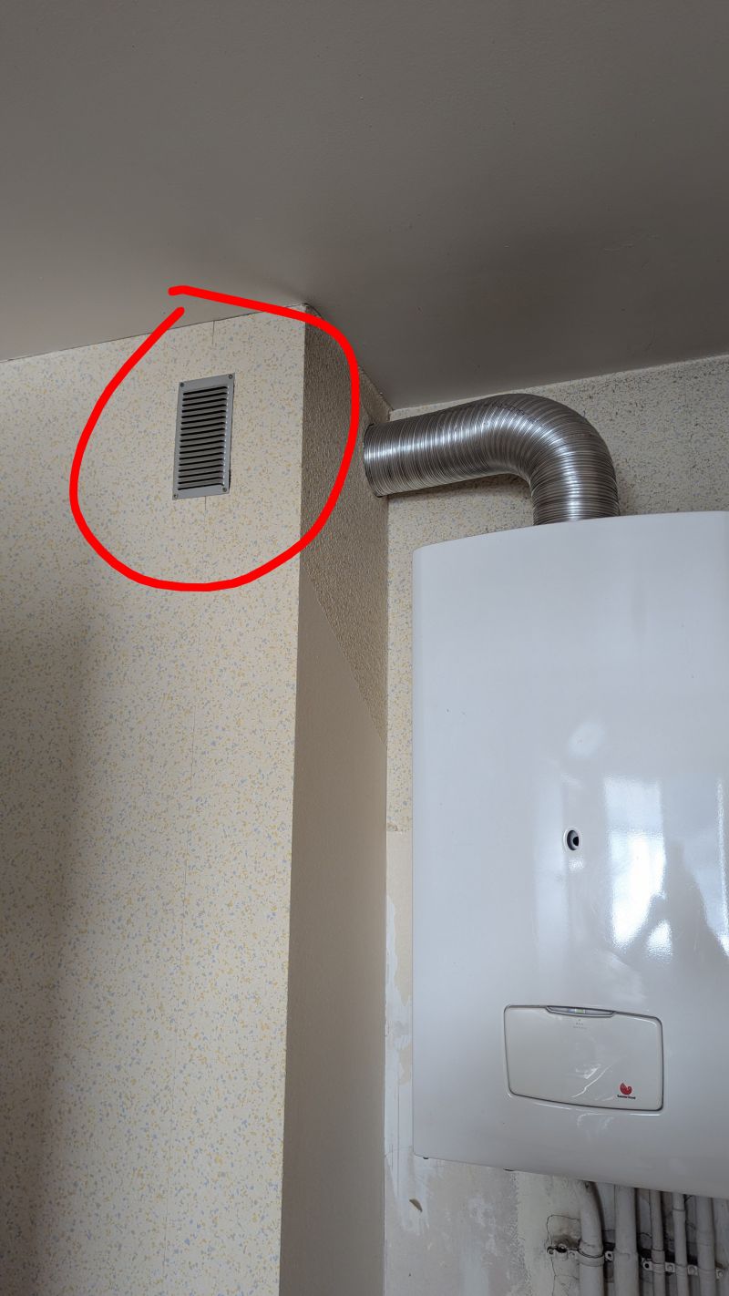

Bonjour, dans mon appartement j'ai mon chauffage/eau chaude grace a cette chaudière a gaz. J'ai aussi une ventilation par entrée d'air basse et sortie haute.
- Est ce que cette grille correspond à ma sortie haute de ma ventilation ?
- Est ce que ce conduit est différent du contuit d'évaluation de la chaudière a gaz juste derrière.
- Est ce que je peux mettre un extracteur d'air mécanisé sur ce trou ?
Merci d'avance

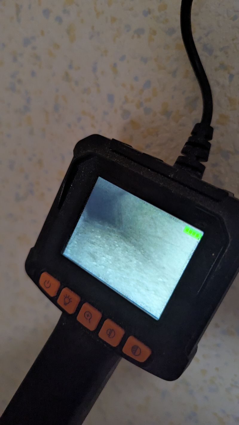

Tu sens une aspiration ? Tu peux démonter la grille ?

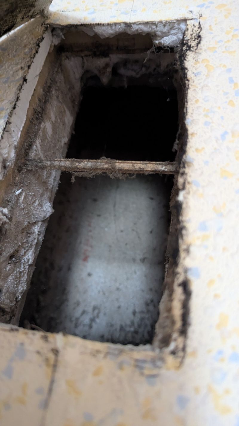

Je sens qu'il y a un tout petit courant d'air. J'ai ouvert la grille et voilà les photos.

Il s'agit en effet d'une aération naturelle haute, j'ai les mêmes chez moi. Je ne pense pas que l'évacuation des gaz brulés de la chaudière communique avec cette aération sinon cela poserait de gros problèmes.
Pour mettre un extracteur il faut s'assurer que le conduit soit individuel et ne communique pas avec les autres appartements car sinon cela créerait des refoulements d'air et donc de gros désordres dans les autres appartements.
J'ai pu le faire chez moi dans ma salle de bain car le conduit était individuel mais pas dans la cuisine, sur la photo on ne semble pas voir d'autres ouvertures dans le conduit mais ça reste approximatif.
Je pense que le mieux reste de proposer à la copropriété la mise en place d'une ventilation mécanisée (par exemple en installant des extracteurs en toiture). L'installation d'une ventilation mécanique collective est de toute façon indispensable dans l'optique d'améliorer l'isolation du bâtiment.
