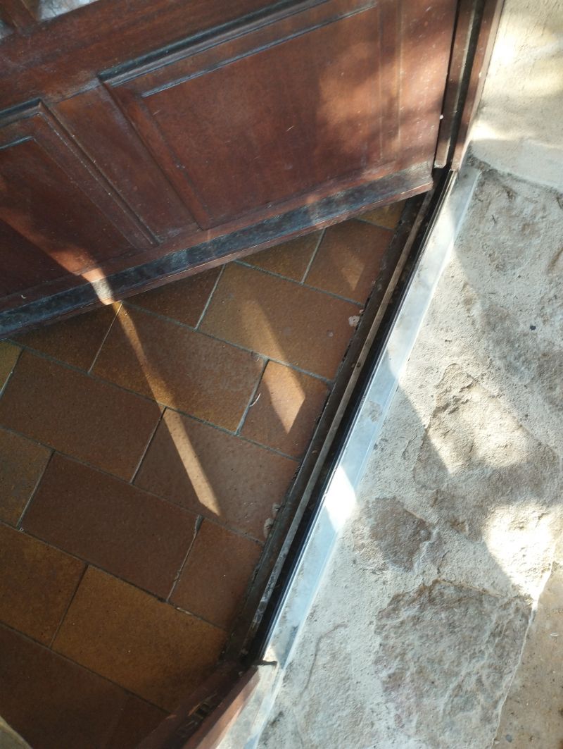

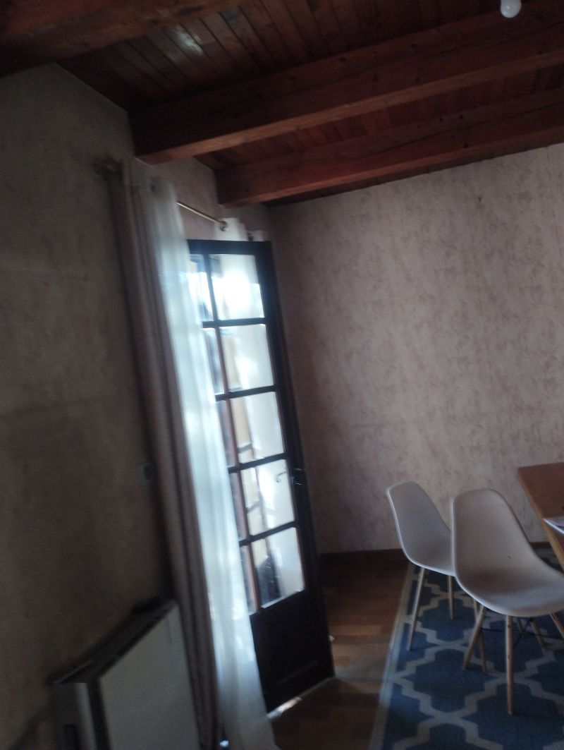

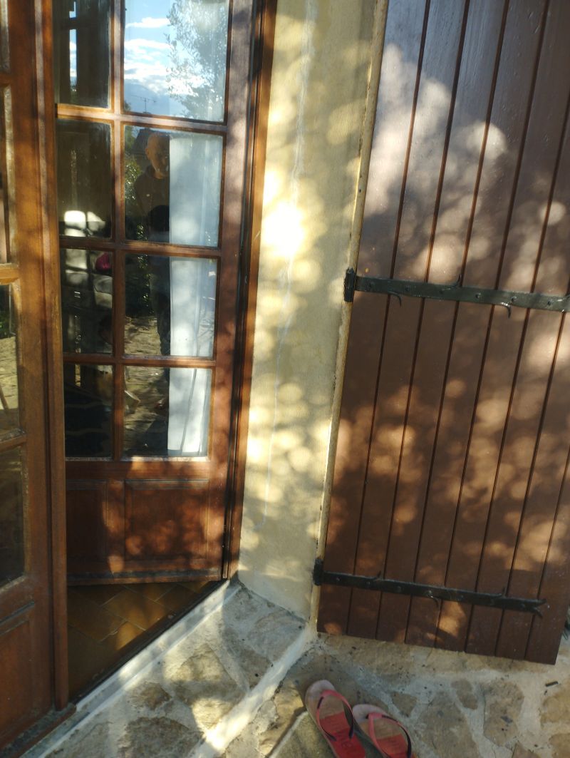

Bonjour et merci à vous deux. En fait je suis contraint pour mettre une ossature métallique comme je l avais fait dans les chambres car au salon j ai juste un lambris posé. Je pensais donc mettre du placo polystyrène certes moins performants mais mes murs ont déjà 20 cm de parpaing, un isolant fin ,et 10 cm de brique.
Je vous joins des photos

Ma problématique se situe surtout sur le type de pose des fenetres. En applique cela me parait intéressant puisque je veux isoler,  mais cela me génère 2 soucis: un rejingot serait à faire sur le carrelage et reboucher l'ancienne feuillure ne sera pas esthétique.
Je suis preneur d'idées
