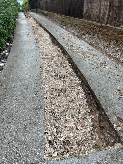

Je viens de m'installer dans une maison dont le chemin d'accès (voiture) a une forte pente (~20%).
Celui-ci est réalisé avec "deux bandes de roulage" en béton et des espaces drainants en gravier au centre et sur les côtés (photo en bas de page).
Bien sûr, une très forte pluie vient de faire descendre une partie de la zone centrale (graviers)...
Comme ceci se reproduira surement avec une telle pente... j'envisage la pose de pavés béton drainants (dans l'espace central entre les voies ~50 m²).
Ma question
: pensez-vous que ce type de matériaux est adapté (si non, quoi d'autre ) et quelle méthode de pose faudrait-il à cause de la pente ?

Ta propriété est à droite ou à gauche de la photo ?
Etonnant qu'une bande béton soit à fleur de la haie et que de l'autre côté il semble y avoir 50cm mini.
C'est certain qu'au milieu de cette bande, les eaux de pluie se retrouvent canalisées.
Il faudrait éventuellement décaisser cette zone, mettre géotextile et tout-venant tassé à la plaque vibrante, puis petits graviers concassé, tassé également.
Sinon couler du béton.

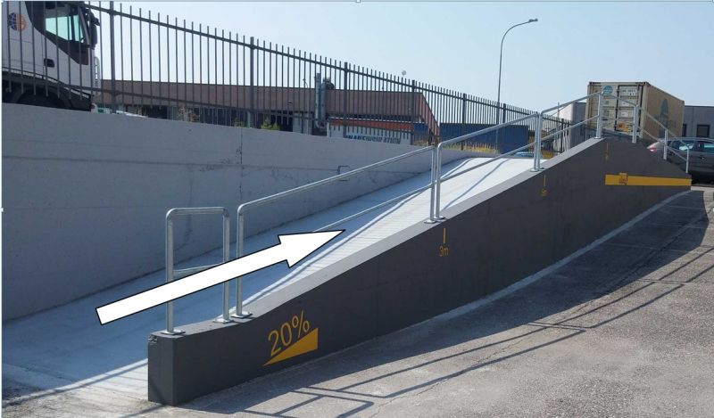

Cette rampe d'essai fait 20%, soit 2 mètres de dénivelé sur 10m de longueur
(un peu plus de 11° d'inclinaison)
Bonjour les angles d attaques, surtout en haut.
Dura lex Sed lex
De : Au Vert (51)
Oui, c'est une piste d'essai qui est simplement utilisé pour tester la traction d'engins de levage (chariot élévateur)
