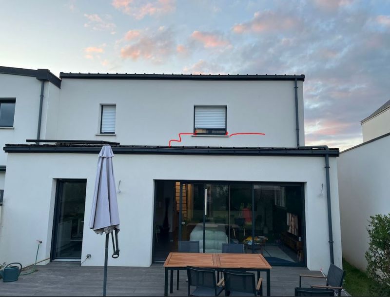

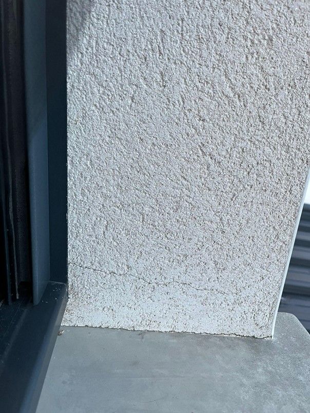

En juillet 2025, nous avons découvert des fissures sur la façade de notre maison, à l'étage, à savoir une fissure de plusieurs mètres de longueur en forme d'escalier.
La fissure mesure environ 1mm d'épaisseur.
Fissure à gauche de la fenêtre à l'étage :
Fissure à droite de la fenêtre (même fenêtre que la précédente image)
Même fenêtre
Même fenêtre, autre côté

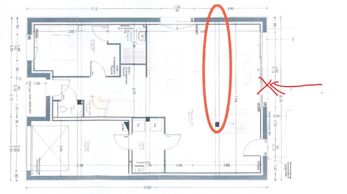

Ici est entouré en rouge ladite poutre (entre le RDC et l'étage); et la croix rouge représente l'emplacement des fissures précédemment évoquées.

Sur vos photos, on distingue un morceau de toiture. J'en conclue que l'élévation à l'étage repose donc sur la fameuse poutre et non au droit de la façade qui comporte une baie vitrée au RDC
Si ma compréhension est correcte, alors l'explication de l'expert se tient. Il serait intéressant de voir le dimensionnement de cette poutre dont la portée est d'au moins 5 mètres (il y aurait un poteau de reprise d'effort, voir aussi sur quoi il repose...).

Bonjour, si vide sanitaire, allez voir comment est reprise la descente de charge de ce poteau de soutient de la poutre. Si dans le vide sanitaire rien ne descend jusqu'au sol, c'est déjà pas bon! Je rejoins les propos de ericStMalo , à mon avis l'emplacement de votre croix est incorrect.
Vous avez raison, ma croix n'est pas au bon emplacement.
Les fissures sont à l'étage.
Il y a effectivement un décalage, la poutre devant être en dessous du mur objet de la fissure (et donc au milieu du salon).
Les fissures en rouge ci-dessous :[url=https://files.forumconstruire.com/images/fi/fissure-facade-jpg-stor-68d3a37eae2ee204027.jpg]

sur ta copie de plan un VS est dessiné mais on ne connait pas sa hauteur.

Il semblerait qu'il y a un mur de refend dans l'axe du poteau , en espérant qu'il y ai continuité du chaînage jusqu'au fondation. Si c'est le cas alors effectivement ça pourrait être lié à un sous dimensionnement du poteau et/ou de la poutre et d'une flèche plus importante que prévu sur la poutre d'où ces désordres qu'il vous faut surveiller.
