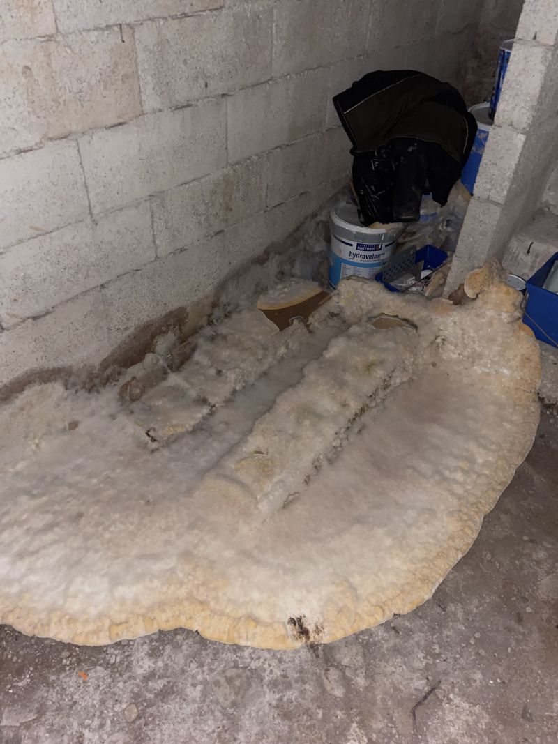

J’ai stocké deux planches de coffrage en sapin ma cave début d’année et courant Juin (en sortant les lits de soleil) j’ai constaté qu’une des planche avait une trace de moisi comme une petite balle de golf.
Cela ne m’a pas plus inquiété la cave est peu humide et j’ai trouvé cela normal j’ai toujours eu quelques traces sans rien de particulier.

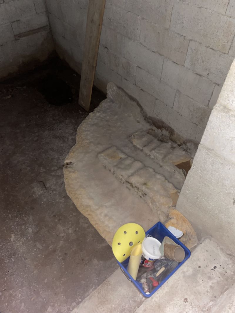

Ce week-end en rentrant les lits de soleil (soit 4 mois plus tard) j’ai découvert avec horreur un matelas de champignon qui avait colonisé depuis ces planches une partie du sol de la cave (voir photos)
Par instinct j’ai pensé à de la mérule mais je suis sceptique de par son aspect.
Pour information cette cave est enterrée sous mon garage, le sol de la cave est en terre + gravats et le pourtour est en agglo banché.
Si quelqu’un a une idée de ce que pourrait être ce champignon je laisse ici quelques photos qui sont assez impressionnantes
Merci à tous

Pour avoir déjà vue une belle colonie de mérule cela ne semble pas en être, mais un autre champignon lignivore
De toute façon c'est limité à la cave vous n'avez pas de risque pour le reste de la maison

Je trouve que cela y ressemble beaucoup.
Le champignon a progressé rapidement.
Il y a peut-être un problème réel d'humidité.
S'il existe, après l'avoir résolu, il paraît sage de prendre des mesures pour éradiquer totalement le champignon.
Si c'est de la mérule, faire appel à un pro ou retirer la terre infectée en élargissant d'au moins 1m, brûler les sols et murs en parpaings au chalumeau en élargissant la zone.

La mérule ne reste pas longtemps blanche. Elle prend rapidement des teintes brun foncé.

Je ne suis pas un spécialiste.
Comme vous, j'ai déjà vu de la mérule. De petites infestations et une très importante, tout un RDC sur 100m², brune et blanche, qui évoluait surement depuis des années...
Là, c'est relativement récent.
Il faut traiter, quel que soit le champignon.
