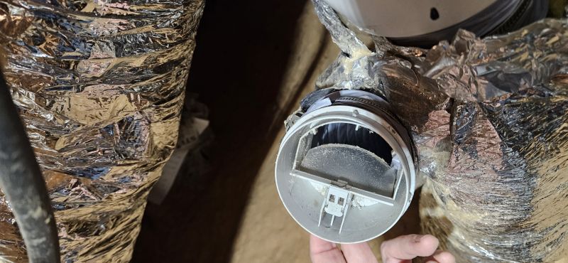

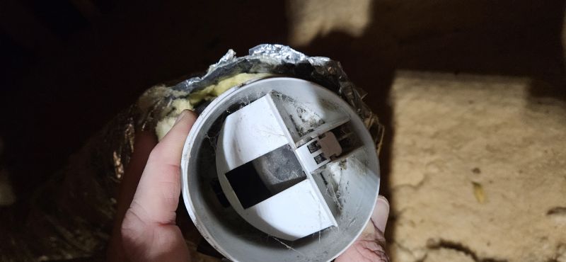

Bonjour, Je fais une petite réactualisation du sujet. Je suis monté dans les combles et j'ai fait un échange de gaine en sortie de la VMC. C'est à dire que j'ai débranché la gaine de la salle de bains qui n'aspire presque pas et j'ai interverti avec une gaine qui aspirait. Aucun changement !
Je me dis que la VMC est peut être fatigué et le fait d'avoir de la longueur sur la bouche qui pose pb n'arrange rien.
J'ai d'ailleurs pris en photo l'extrémité des gaines qui sont raccordées sur la VMC (moteur)  et je m'interroge car ce n'est pas identique. Je joins els 2 photos. DItes moi si vous avez un avis.
Merci.
