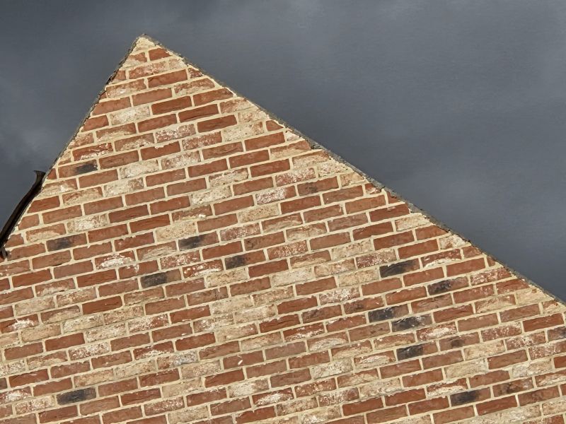

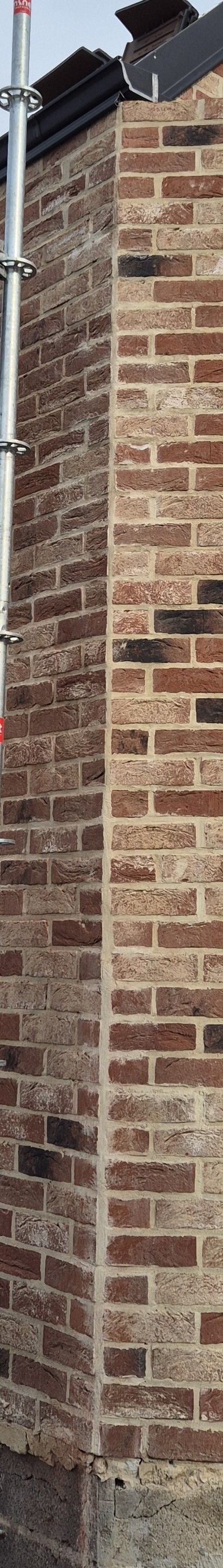

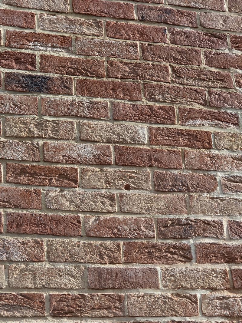

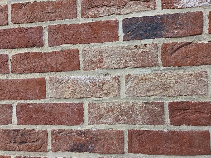

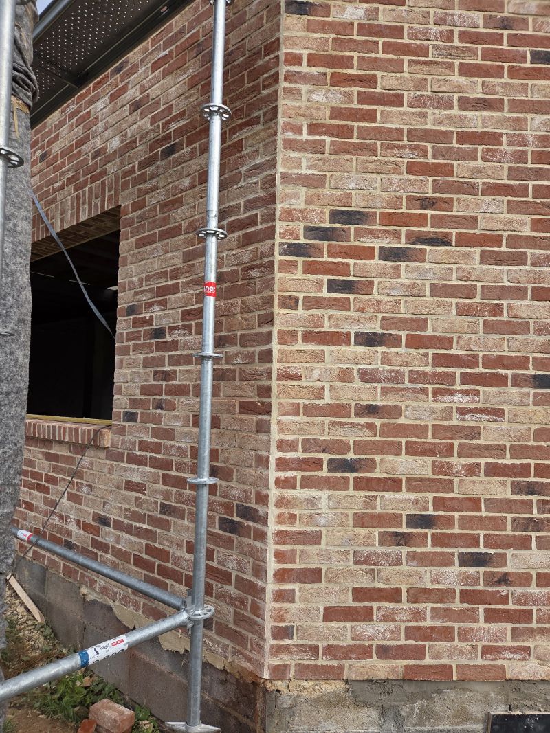

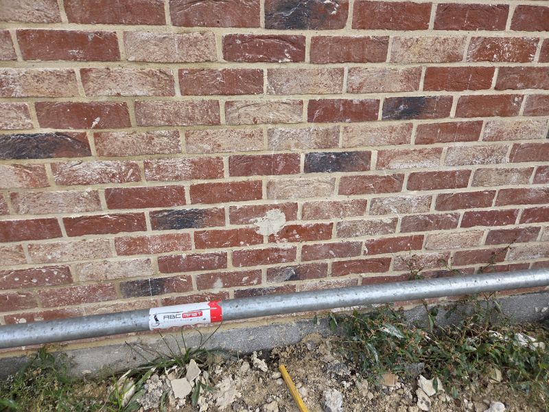

Voici ce qu'on m'a livré pour les murs de ma maison, je fais un focus sur l'angle.
Qu'en pensez-vous ?
De mon côté je ne m'attendais pas à un joint ici, et je trouve ça très irrégulier et très bof en terme de finitions.
Si jamais vous avez également des conseils en terme de contrôle à réaliser, je suis preneur
Merci d'avance pour vos retours !

L'angle entre les 2 murs ne me semble pas être un angle droit
à mon avis, ce n'est pas fait avec des briques, mais des plaquettes de parement imitation brique
donc, pas trop de moyens pour faire autrement pour la pose de l'angle
Pour les finitions, je vois un trou (mal) bouché et un autre qui l'est pas. a revoir avec le maçon.
Pour la pose , comme c'est un motif imitation rustique, il a du mélanger les paquets pour ne pas avoir des briques et donc un aspect uniforme à chaque changement de paquet.

Effectivement c'est un angle optu.
Par contre ce ne sont pas des briques de parement, c'est vraiment un mur 100% briques
