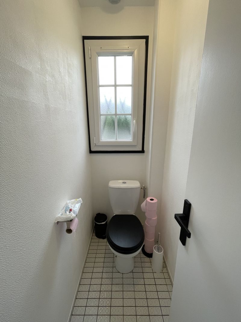

Bonjour, je souhaiterais savoir si il est possible d isoler ce mur ( parois froide ) sans retirer le papier peint ( fibre de verre ) qui ce trouve derrière mes toilettes . C est de la brique plâtrière derrière le papier peint , je pensait à coller un panneau de liège par exemple mais j ai peur de créer de la moisissure entre le panneau de liège et le papier peint . Cordialement

Quelque soit la solution il faut retirer la l'entoilage avant sinon humidité garantie.

D accord merci pour votre réponse, de ce faite si je retire la fibre de verre je me retrouve avec du plâtre + brique plâtrière . Sur le plâtre je peut posé ce que je veut ( panneaux de liège ou panneau en polystyrène par exemple ?

Kilian45310 a écrit:D accord merci pour votre réponse, de ce faite si je retire la fibre de verre je me retrouve avec du plâtre + brique plâtrière . Sur le plâtre je peut posé ce que je veut  ( panneaux de liège ou panneau en polystyrène par exemple ?

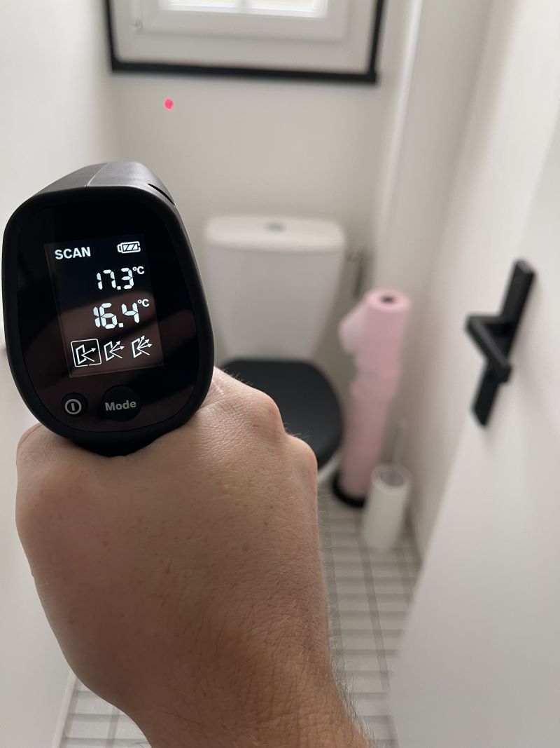

Même si je sais que c est approximatif la température est d environ 2 degrés plus basse par rapport à m’est autre mûr.
Oui

le local étant étroit vous comptez mettre un isolant avec quel R ( résistance thermique) ?
Quelle épaisseur(finition comprise pouvez vous consacrer à cette isolation ?
