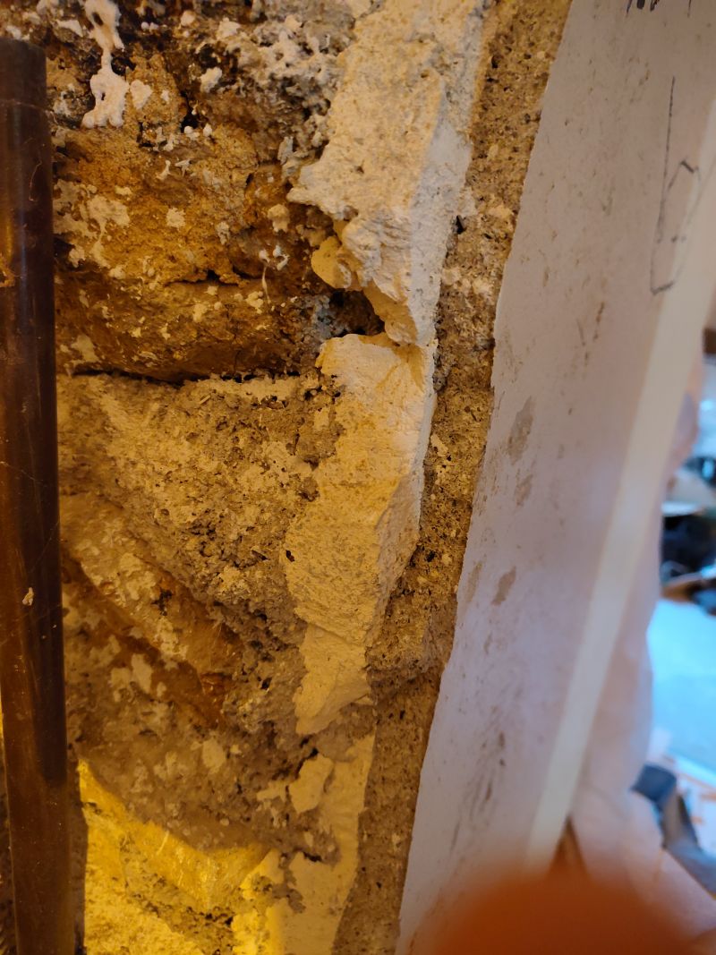

Le sujet est rebattu, mais comme chaque situation est différente j'ai besoin de vos avis éclairés pour être sûr de ne pas faire une bêtise. Je suis en train d'aménager une pièce de moins de 10m² en bureau dans une vieille maison en pierre. L'isolation de cette pièce n'est pas faite au niveau des murs. Ailleurs dans la maison j'ai fait du chaux-chanvre banché après avoir décroûté le ciment sur les murs et ça marche très bien, mais ici c'est différent, les pierres sont très difficiles à dégager, j'ai l'impression qu'elles ont été re-maçonnées au ciment. Par-dessus une couche blanche a été mise (plâtre/chaux ?), puis une couche d'enduit ciment assez épais avec une peinture à l'aspect très "plastifié". Voici une photo qui sera plus parlante :
La pièce est au nord-ouest, elle a été mal ventilée pendant longtemps, un dégât des eaux depuis la toiture a imbibé tout ça, la moisissure s'est développée partout. Depuis la toiture a été réparée, les combles sont isolés, en dessous il y a une cave semi enterrée ventilée et saine, les murs ont été décroûtés et rejointés à la chaux à l'extérieur, la pièce a été ouverte sur le salon adjacent, une VMC est installée dans la maison. Il me semble impossible ici d'avoir une maçonnerie qui respire à l'intérieur, donc je prévois de laisser tel quel (les murs ont bien séché pendant un an) et de partir sur une ITI, avec ossature bois, mais au vu des dimensions je pensais me contenter d'une isolation minimale sinon je perds beaucoup d'espace si je respecte tous les standards:

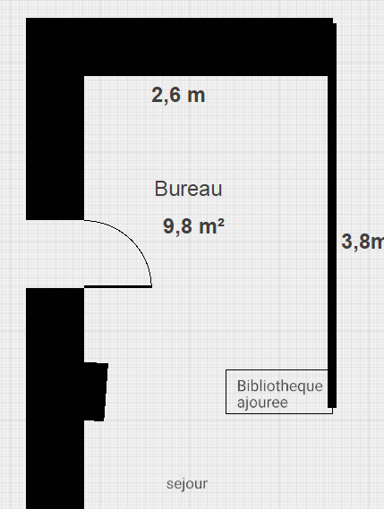

Je vous joins également un plan de la pièce :

si on se fie à ces tableaux :
ttps://www.la-maison-naturelle.com/blog/caracteristiques-de-[...]des-panneaux-kronospan/
L'OSB ne peut pas être considéré comme pare vapeur.
rappel : un pare vapeur doit avoir un Sd mini de 18 m
Ceci dit on trouve un peu n'importe quoi en valeur de Sd pour les OSB

Pas d'entrée d'air pour l'instant, c'est une sorte de pigeonnier accolé à la maison (les 3 murs sur le plan donnent presque entièrement sur l'extérieur). Il a été ajouté à la maison à un moment, on voit que le mur ancien a été ouvert, un gros linteau bétonné par dessus et j'imagine que c'est là où tout a été cimenté. Quand nous avons acheté, une cloison en briques fermait ce local, que nous avons ouverte.
