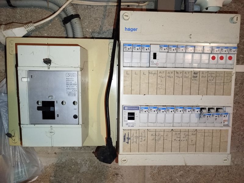

Je suis tout d'abord heureux de découvrir ce forum et serais ravi de bénéficier de quelques conseils qui m'aideraient à résoudre mon problème de disjonctions. Je n'y connais pas grand chose en électricité (merci par avance de votre bienveillance !) mais ne demande qu'à apprendre !
J'ai toujours eu chez moi (et mes parents avant moi) un problème de disjonctions (disjoncteur intérieur, pas sur le compteur Linky) lorsque plusieurs appareils étaient branchés simultanément. On s'y est habitué en évitant de surcharger les prises ou en alternant l'utilisation de mes appareils, notamment ma chaudière l'hiver.
Las de cette habitude contraignante, je voudrais désormais laisser ma chaudière allumée tout en branchant d'autres appareils (un four, une bouilloire...) simultanément, sans disjonction.
Je me suis renseigné auprès d'EDF (je suis en fait chez Enedis, je ne sais pas si c'est la même chose) qui m'a proposé deux alternatives :
1/ passer en monophasé (je suis en triphasé actuellement) : j'ai demandé un devis, je n'ai pas encore la somme mais le technicien ne me l'a pas trop conseillé au vu de travaux couteux que cela engendrerait.
2/ rééquilibrer les phases : j'ai alors demandé l'avis d'un électricien qui a regardé mon compteur extérieur Linky, puis mon tableau et disjoncteur intérieur et m'a simplement conseillé d'augmenter la puissance (actuellement 20 A) à 30 A. Je n'ai pas trop compris pourquoi il n'a pas proposé d'équilibrer les phases (car elles l'étaient plus ou moins, peut-être ?)
Bref, EDF/Enedis me propose alors de passer mon abonnement 20A/12Kw en 25A (soit 15Kw) ou 30A (soit 18 Kw) + de régler mon disjoncteur en conséquence par un de leurs techniciens (pour 50€ environ), mais sans me garantir que cela résoudrait mon problème.
Qu'en pensez-vous ?
Opteriez-vous plutot pour 25A ou 30A ?
Est-ce possible d'augmenter la puissance sur un disjoncteur ancien ?
Je vous poste une photo de mon tableau et disjoncteur, pour info.

Bonsoir,vous avez actuellement 12 KW.En mono cela suffit pour une maison avec chauffage électrique ou PAC.Il nous faudrait savoir quels sont les appareils installés chez vous,et s'ils nécessitent le triphasé.La modification tri/mono n'est pas très onéreuse.Avec le disjoncteur que vous avez,vous pouvez avoir 30 Ampères,mais le prix de l'abonnement n'est pas le même.Autre remarque,il vous faudrait aussi ajouter un inter différentiel sur votre tableau(à côté car il n'y a plus de place).Bonne soirée.

En termes de "gros" appareils, rien d'extraordinaire :
-Cave : machine à laver, chaudière pour radiateurs au RDC
-Cuisine : four, micro-onde, bouilloire, grille pain...
-Salon : Poele à granulés, TV, lampes...
-Etage : un radiateur d'appoint pour une chambre.
Je n'ai pas encore reçu le devis pour un passage en monophasé, mais je crois que ma vieille chaudière (en triphasé) ne passerait plus en monophasé d'après le technicien et je n'ai pas le projet (ni les moyens) de la changer.
Quelle est l'utilité d'un inter différentiel ? (à quoi cela sert-il concrètement?)
Grand merci par avance..

C'est pas bien gênant d'avoir un vieux tableau avec des fusibles...
Citation: Lenouvo
Mais effectivement, il est primordial d'investir à minima dans une protection différentielle 30mA.
C'est essentiel pour la sécurité des personnes en cas de défaut d'isolement.
Actuellement il y a un risque important d'électrocution dans ton installation en cas de défaut d'isolement car ce ne sont pas les fusibles qui vont détecter ce défaut.
Tes fusibles protègent seulement les circuits en cas de court-circuit ou de surintensité.

Bonsoir,donc vous êtes obligé de rester en triphasé.Je pense que la solution est de revoir l'équilibrage des phases.Est ce que votre chauffe eau est en tri?
Si non,vérifiez qu'il peut être mis en tri.L'autre solution est effectivement de passer en 25 OU 30 ampères.Bonne soirée.

Avant de faire le choix, en voyant votre tableau, c est que vous n êtes pas'protege contre les chocs électriques, en effet il n' y a pas de 30mA.
Avant tout, il serait judicieux de refaire le tableau en premier lieu pour assurer votre sécurité 30ma avec vérification de la terre, et ensuite pour remplacer les portes fusibles par disjoncteur.

Pour mon chauffe-eau, je vois sur mon tableau un bouton "contacteur chauffe-eau" (sorte de petit interrupteur) ainsi que 3 fusibles pour "protection chauffe-eau".
Pour ma chaudière, elle est électrique puisque branchée en triphasée - sur la photo, ce sont les trois derniers fusibles ouverts, sur mon tableau (je les enclenche tous les trois quand je veux démarrer ma chaudière).

Merci pour votre réponse. Je comprends donc qu'il y a actuellement un risque de chocs electriques. Y a t-il aussi un risque d'incendie plus élevé en cas de dysfonctionnement d'un appareil ?
J'ai aussi le projet de mettre au normes/sécuriser mon installation en vue de vendre ma maison à court terme (notamment des fils qui pendouillent un peu partout dans mon sous-sol).
Vous me conseillez donc de remplacer mon tableau actuel par un tableau 30Ma. Et c'est seulement après que je peux demander à Enedis une augmentation de puissance pour éviter les disjonctions ?
Merci de vos lumières par avance..

Lenouvo a écrit:Je comprends donc qu'il y a actuellement un risque de chocs electriques.
En fait, il y a un risque d'électrocution car tu n'as pas de protection différentielle qui protège les personnes en cas de courant de fuite.
C'est pour cela qu'à minima, il faut insérer en tête de tableau cette protection différentielle 30mA
Non, pas plus, ni moins : ce sont les fusibles qui protègent les différents départs de ton tableau des surintensités et des courts-circuits.
Non, on ne remplace par un tableau par un tableau 30mA
Il suffit d'insérer un 30mA en tête de tableau, que ce soit un tableau équipé de disjoncteurs ou de fusibles, peu importe.
C'est pas lié. Tu peux très bien demander tout de suite à Enedis une augmentation de puissance, même si ton installation n'est pas équipée de protection différentielle.

  L'essentiel pour vous est avant tout de se protéger contre les chocs électriques et donc à minima de mettre un  differentiel et de vérifier qu'il y est bien une terre et que celle-ci soit bien inférieure à 100 Homs.
    il faut aussi verifier  que vos PC possedent bien la terre et le fil de terre.
    Idem, si c'est possible pour vous , effectuer une liaison équipotentielle dans la salle de bain, relier toutes les terres en elles et pièces métalliques (eclairage, pc, radiateur meme hydraulique).
    Dans votre cas le risque incendie peut être du à un mauvais serrage (resserage des vis des portes fusibles jamais vérifié),
    les appareils sont protégé par les fusibles s'ils sont bien calibré.
    Apres dans un second temps à votre place et vu que votre tableau est plein, je  remplacerai votre tableau  éléctrique actuel équipés de porte fusible par un tableau électrique de 3 ou 4 rangées 13 modules équipés de disjoncteur.
  Avec un nouveau tableau vous aurez la place d'integrer un differentiel, et meme un par rangée.
    La demande d'augmentation de puissance n'est pas liée avec un éventuelle rénovation du tableau electrique.
  Ci-dessous un des exemples possible de tableau électrique 4 rangées 13 modules (pour remplacer votre tableau de21 circuit (a priori) :
      ligne 1 :  parafoudre + un dif 30mA 63A type A pour le lave linge (vérifier si il y bien la terre à la pc) + la plaque de cuisson + 1 circuit pC et 1 circuits eclairages: 4 circuits :
      ligne 2 : un diff 30mA 63A type Ac : 7 circuits :
      ligne 3 : un diff 30ma 63A  Type Ac : 8 circuits :
      ligne 4: un diff 30mA 63A  Type F (materiel sensible au coupure notamment avec carte UC) ) : ex poele à granulé, informatique, frigo, congel : 4 circuits
