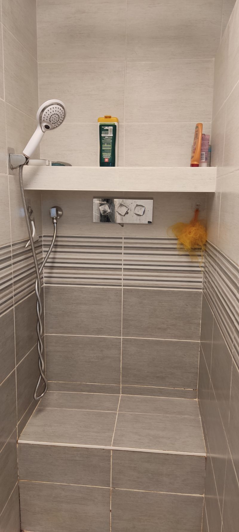

Nous finalisons notre projet de construction et avons une question concernant la création d'une niche dans notre douche.
Il s'agira d'une douche receveur+paroi vitrée, avec colonne de douche au fond, fixée sur mur extérieur.
Nous ne souhaitons pas faire la niche sur le mur extérieur pour ne pas créer un pont thermique car il manquerait de l'isolant à cet endroit.
Notre seule solution est donc la cloison en face de la paroi vitrée. Notre maître d'oeuvre nous a prévu une cloison de 70mm (car donne sur une buanderie chauffée donc peu de besoin d'isolation phonique ni thermique). Mais avec cet épaisseur de cloison, savez-vous quelle profondeur maximum intérieur de niche nous pourrions avoir (entre l'épaisseur des placo et du carrelage, je n'arrive pas à me rendre compte).
Nous avons également la possibilité de passer la cloison à 100mm (nous perdons 15mm dans chaque piece, mais la niche pourra être plus profondeur). Qu'en pensez-vous ?
Merci par avance pour votre aide

Avec la cloison de 70 qui est 72 en fait il va vous rester 59mm
Avec la cloison de 100 qui est 98 en fait il va vous rester 85mm
Mais bon n'avoir qu'une plaque de BA13 même s'il y a de la faïence c'est quand même pas génial pour résister dans le temps.
Dept : Eure Et Loir
Bonjour, avec une cloison en 100, au mieux vous aurez 84 cm de profondeur, et au mieux elle fera la largeur du receveur autant dire pas grand-chose

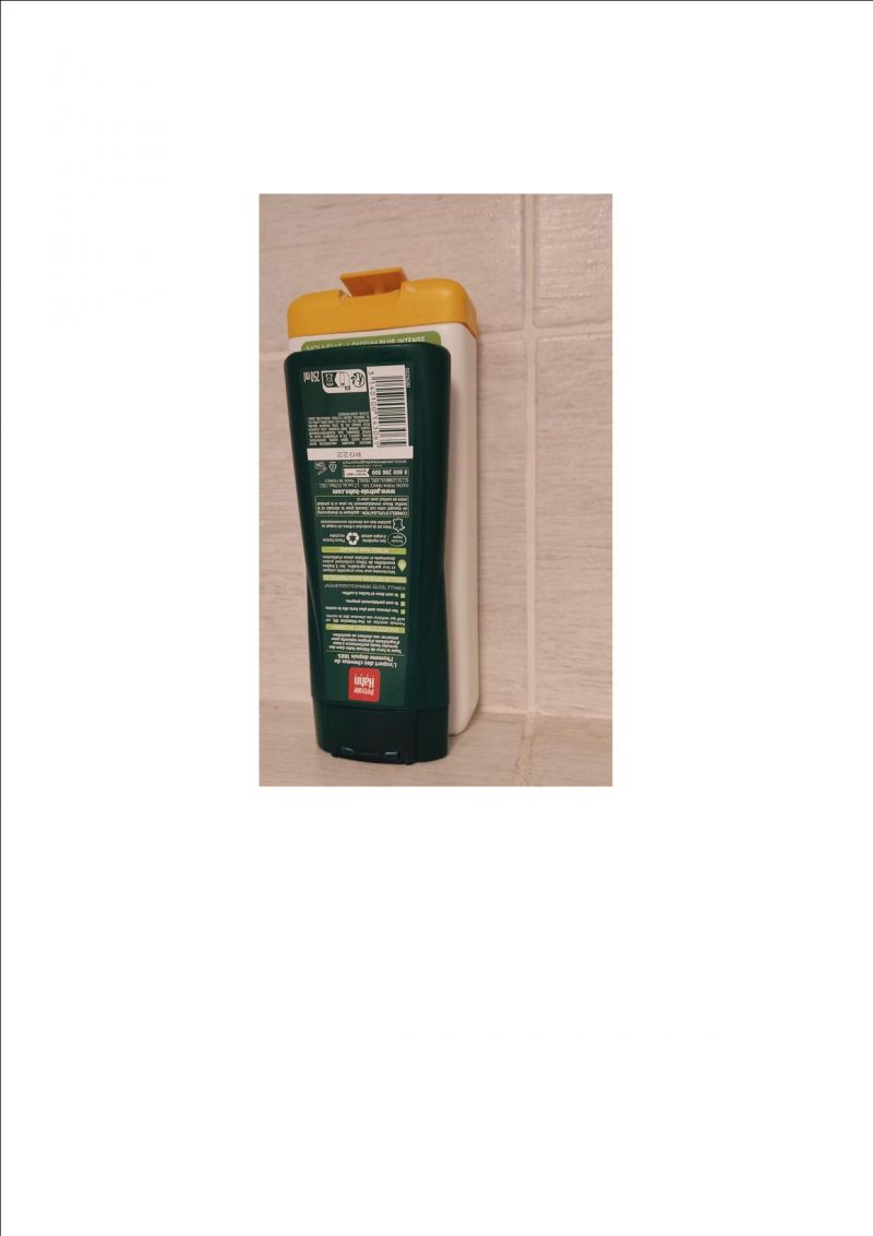

Regardez la 1er  photo, vous ne pourrez pousser que ces deux produit un devant l'autre.
, l'étagère que vous voyez sur la photo fait 26 cm de profondeur
