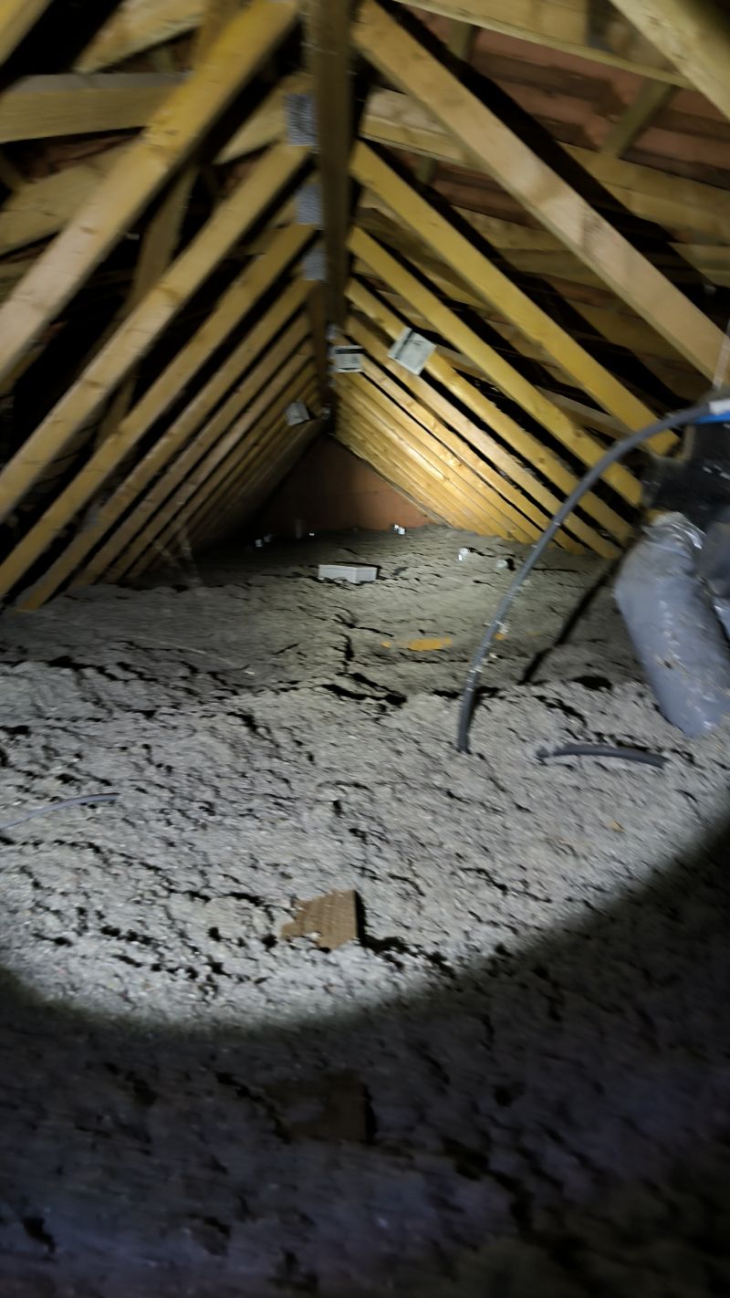

Notre maison a été construite en 2018. Vide sanitaire non accessible, isolation sous combles perdus avec ouate de cellulose pulsée 45cm (UNIVERCELLE SOPREMA), VMC Aldes Micro watt qui fonctionne bien, chauffage au sol hydraulique chaudière gaz. Maison en briques collées avec traitement Aeroblue pour améliorer l'étanchéité à l'air.
Les cloisons sont en placo classiques BA13 isolées avec laine de verre tout ce qu'il y a de plus normal.
Je suspecte la ouate de cellulose au vu des précédents rencontrés il y a quelques années concernant les adjuvants utilisés (sel d'ammonium etc) mais ma ouate ayant été installée en 2018 elle ne contient pas de sels d'ammonium normalement. Mais peut être que d'autres adjuvants crée une sorte de réaction avec le placo (j'ai vu qu'il pouvait y avair certains cas). Un technicien SAV de la sté qui nous a installée la ouate s'est déplacé et a bien constaté l'odeur dans toutes les pièces de la maison (garage compris) mais selon lui ce n'est pas la ouate. Il a vérifié si les combles étaient bien ventilés et pas humides et c'est le cas. La VMC fonctionne bien également selon lui. Je n'ai pas d'humidité dans la maison et pas constaté aussi d'humidité sur les murs, les cloisons etc....
J'ai plusieurs idées pour résumer mais je ne sais pas si elles sont les bonnes :
- problèmes avec la ouate de cellulose
- VMC mal installée (mais elle fonctionne bien et aspire bien l'air donc je ne vois pas comment les odeurs pourraient s'infiltrer partout dans la maison dont le garage qui est bien isolé)
- vide sanitaire ? (les odeurs ne ressemblent pas à des odeurs d'humidité)

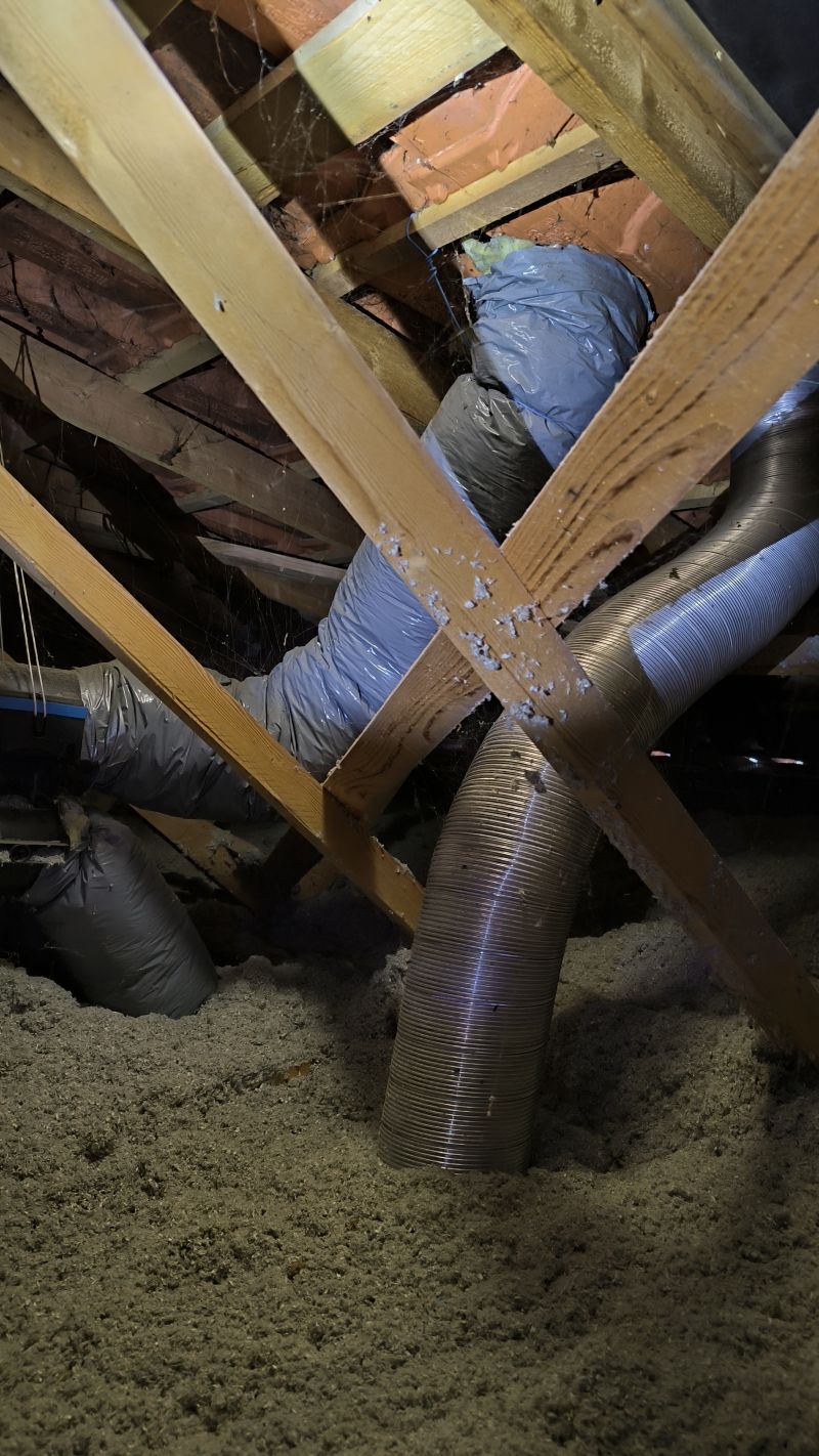

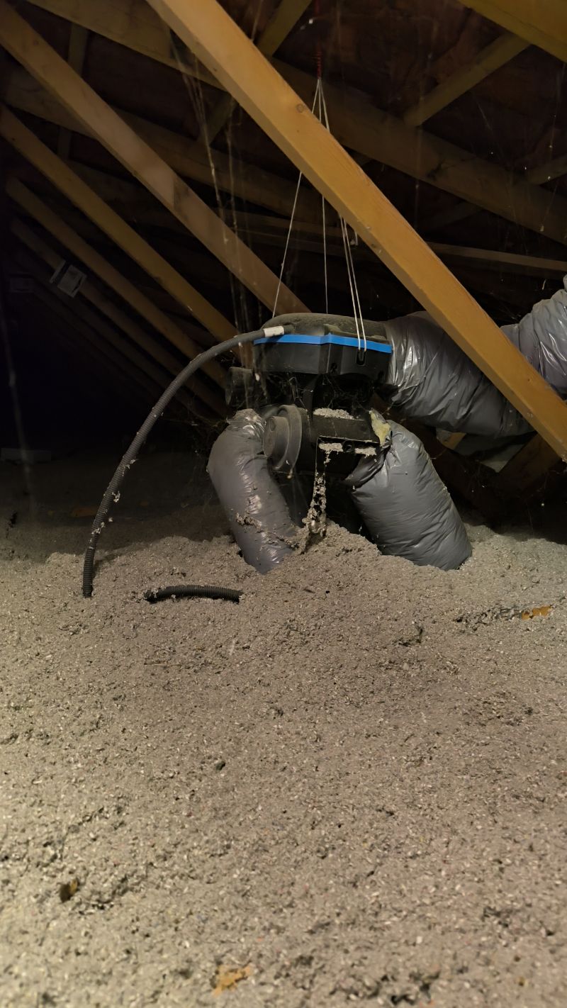

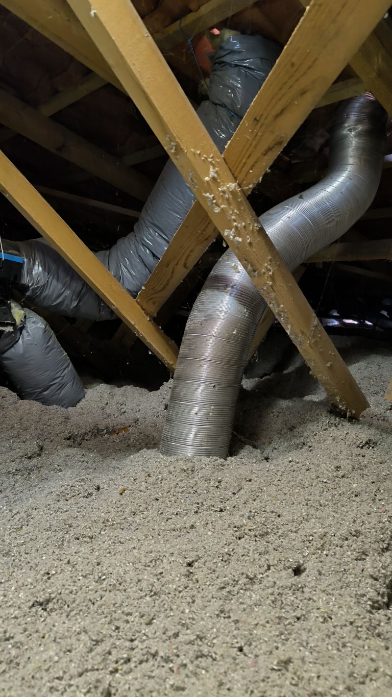

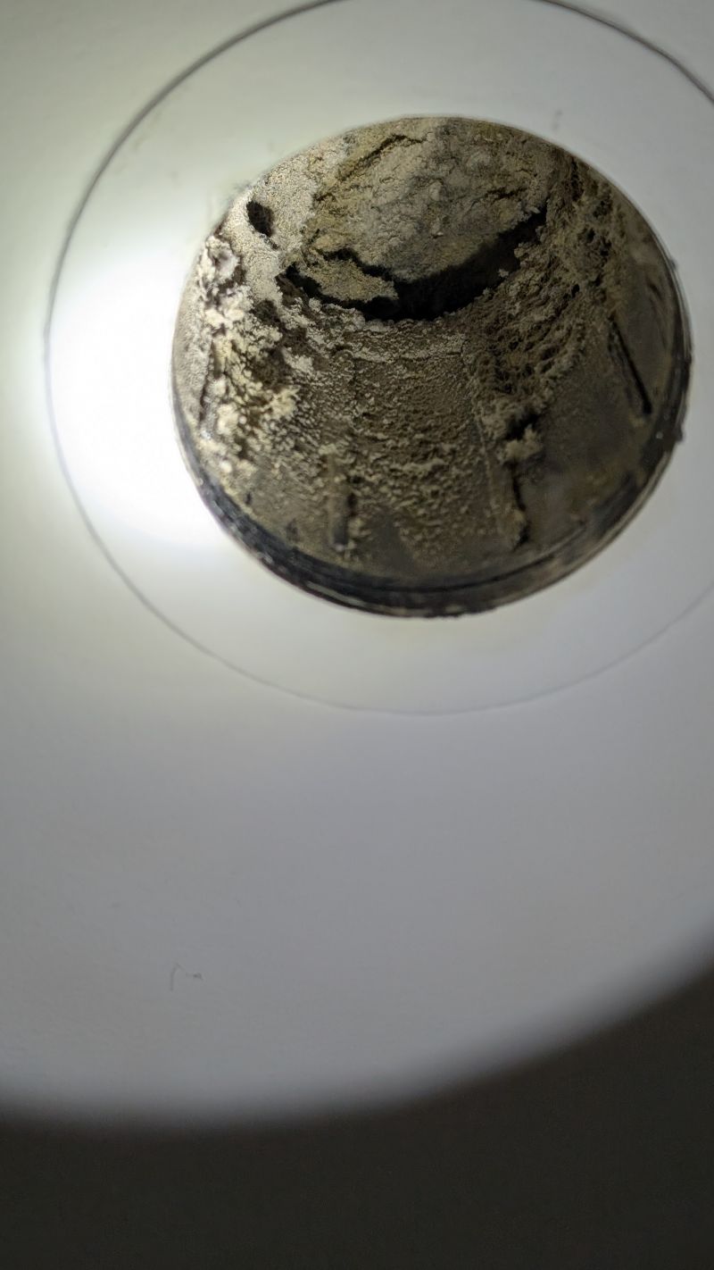

Je vous joint quelques photos de la VMC. J'ai nettoyé toutes les bouches , j'ai juste constaté que les entrées de conduits étaient assez poussiéreux et j'ai bien des gaines isolées mais ce qui est bizarre c'est que j'ai l'impression d'avoir de la laine de verre visible (cf photos) à moins que cela soit de la poussière agglomérée ....

Bonjour, Il faut présenter une feuille 21 x 29 devant chaque bouche. si elle tient bien plaquée, c'est que les aspiraions sont bonnes. si elle retombe, essayer avec une demi feuille; si elle ne tient pas, l'aspiration est insuffisante.
IL faudrait nettoyer le départ de la gaine, avec un goupillon en allant doucement et aspirer.
iL arrive parfois que de la condensation se forme dans les gaines, et que l'eau se ramasse dans des points plus bas des gaines, et ça bouche tout. Si l'aspiration n'est pas excellente, ou si ça n'aspira pas du tout, c'est très certainement ce qui se passe.
Pour l'odeur, il faudrait repérer dans quelle pièce c'est le plus prononcé pour essayer de trouver l'origine.
Il est possible que là où passe l'odeur, il y ait une fuite, c'est à dire de l'air qui entre.
Je suppose qu'il y a bien des entrées d'air sur fenêtres pour le séjour et pour chaque chambre ? et aussi que TOUTES les portes de communication ont bien un passage dans le bas (détalonnage) pour permettre la circulation de l'air ?
N'y a-t-il pas un chauffage au bois dans la maison ?
ce vide sanitaire, est-il complètement enterré ? si oui, creuser un peu à l'endroit le plus favorable, faire un trou assez grand pour pouvoir passer un éclairage et la tête pour voir ce qui se passe. ON peut aussi essayer de faire des photos. iL n'est pas rare que l'eau stagne dans les VS;
iL serait bon de créer des aérations à l'opposé pour créer un courant d'air et peut-être le rendre accessible pour creuser un puisard pour pouvoir aspirer l'eau lorsqu'il y en a avec une pompe vide cave.
Sinon, lorsqu'il fait beau, ouvrez en courant d'air, et même mettez un gros ventilateur sur le pas de la baie vitrée, et pousser l'air extérieur vers l'intérieur, ça chassera l'air ambiant vers l'extérieur, ce qui assainira pour un moment.

Bonjour, votre maison, vu l'année de construction, doit être assez étanche, . il faudrait peut-être installer une VMC Double flux qui renouvelle mieux l'air, et la laisser fonctionner lorsque vous vous absentez.
Ou alors, se trouver une VMI® pas chère d'occasion sur LBC, et la faire fonctionner un quart d'heure de temps en temps, tout en laissant fonctionner la VMC. si ça vient de la ouate, ça risque de durer longtemps. Reste que cette installation risque de nuire à l'étanchéité de la maison. Ne pas prendre de l'air des combles puis qu'il sent.
et les combles ont-ils des chatières près du sommet pour laisser un peu d'aération ?
en attendant, aux meilleur momentde la journée pousser l'air avec un bon gros ventilo placé sur le pas de la baie vitrée pour forcer l'air neuf à entrer, ce qui chassera l'air pollué.
Si vous aviez une hotte à extraction (qui sort l'air à l'extérieur, ça pourrait aussi aider.
L'étanchéité du plafond en placo a dû être faite à la va vite, car si c'était bien étanche, ça ne sentirait pas.
