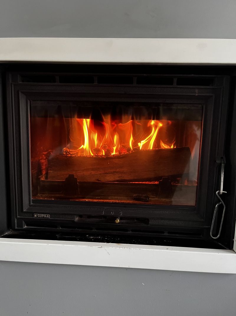

Nous venons d’emménager dans une maison plutôt récente (2011) et nous avons tenté d’allumer l’insert ce week-end.
J’ai utilisé l’allumage par le haut, avec deux bûches en bas puis une tour de bouts de bois d’allumage et quelques starters. Au début je l’aisse la trappe sur S (les trois trous d’alimentation en ai sont ouverts) et je laisse la porte entrouverte. Comme vous le voyez sur les photos ça flambe bien.
Cependant, dès que je ferme la porte une fois la combustion bien partie, les flammes diminuent en intensité et le feu s’éteint presque… dès que je rouvre la porte, les flammes repartent progressivement. Je ne comprend pas et ne sait plus quoi faire… auriez vous des conseils? Je ne vais pas passer l’hiver avec la porte de l’insert ouverte 😭
Voilà les photos pour illustration : https://postimg.cc/gallery/sDV3vHx
Pour info j’ai acheté du bois séché deux ans, stocké dans un abris à côté de la maison.

1er chose a vérifier c'est que le conduit de fumée soit propre et non instrue, et que la sortie de cheminée dépasse bien le fetage.
n arrivant pas a voir le modèle de votre poêle, certain on une air d air primaire et secondaire, il se peut qu une des deux soit fermée.
Si après quelques minutes porte entrouverte, qd vous la fermée vérifier que l arrivée d air frais ou les arrivées d air soit bien ouverte.
Après si porte fermée et arrivee air ouverte
Si le feu s eteind, ouvrez une fenêtre ou porte a proximité du foyer, si le feu redémarre, C est soit que vous n avez pas d entre d air dans la maison ou que cette entrée d air. N est pas suffisamment grande

Comment voir que le conduit de fumé est propre? J’ai une plaque qui m’empêche de voir l’intérieur du conduit… de plus, un ramonage a été réalisé en avril (certificat à l’appuyé). Ce n’est pas censé être vérifié ?
je ne trouve pas d’autres entrée d’air à part celle en dessous de la vitre (3 trous au niveau du cendrier)
pour ce qui est de l’arrivée d’air, j’ai des entrée d’air au dessus de chaque fenêtre. Ce n’est pas suffisant?

Pour l entre d air, vérifier dans le dtu 24,1 et 24,2 mais si rien de spécifié , pour un poêle a bois il faut a minima 50cm2, je doute que vous entre d air ne soit suffisant e.
De plus attention si vous avez des entrées d air sur vos fenêtres, j en déduit que vous possédez une Vmc, et un poêle non étanche n est pas compatible avec une Vmc.
De ce fait il se peut que votre Vmc aspire  l air et donc plus assez d air pour le poêle.
Faites un essai en coupant la Vmc.
Si le poêle fonctionne correctement avec la Vmc, il vous faudra vous orienter vers un poêle etanche

En effet j’ai une VMC, simple flux hygro. Je vais tester. Cependant il va falloir passer au moins cet hiver avec l’insert…. Nous envisageons d’installer un poêle à granulé l’année prochaine.

Bon, je reviens ici car j'ai encore des problèmes avec mon insert.. depuis deux jours, même en coupant la vmc je n'arrive pas à faire vivre mon feu sans ouvrir la porte de l'insert...
C'est à n'y rien comprendre ?
Pourtant je vais un bon gros feu avec du petit bois afin de bien chauffer le conduit pour avoir du tirage. Tout va bien, mais quand il faut s'attaquer à la bûche le feu se meure. Alors qu'avant ça enchaînait super bien

Comme vous l avez déjà fait,avec la Vmc coupee, entre ouvrez une fenêtre, si le feu repart c est qu il manque un apport d air suffisant dans la maison.
Si le feu s eteind avec Vmc coupe, c est peut être du à la hotte d aspiration qui fonctionne.

Ça ne change rien, tout est éteint et ouvrir une fenêtre le change rien...

L'insert m'a l'air de tirer fort ! J'ai ouvert les deux portes de la baie vitrée qui se trouve à environ 3 m de l'insert, pas vraiment d'amélioration.
Le seul moment où le feu part bien c'est quand j'entre-ouvre la porte de l'insert. J'entends bien le tirage d'air à ce moment là

 vous avez peut-être une trappe d'arrivée d'air cachée sur l'insert ,
s'il y a du tirage la porte ouverte et que ça ne fonctionne plus fermée , ça vient d'un manque d'air au niveau du foyer .
photo de l'appareil ?

Voilà la bête

D'après mes recherches j'aurais un supra Tertio 76. Le manuel n'indique pas d'entrée d'air mis à par la trappe réglable à l'avant..
