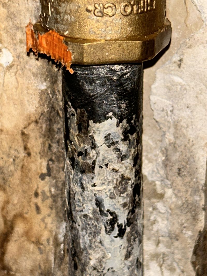

Bonjour’
Mon arrivée d eau entre le compteur se trouvant à l extérieur et la maison est en matière plastique sans marque ni liserer bleu
Est il possible d identifier la matière du tuyau PER ou PEHB par rapport aux raccords
Voir photo
Merci d avance
Cdlt
Dept : Ardeche
Vini26 a écrit:Mon arrivée d eau entre le compteur se trouvant à l extérieur et la maison est en matière plastique sans marque ni liserer bleu
Les vieux tuyaux pour alimentation eau potable n'avaient à l'époque pas cette bande bleue...
à la vue de la photo, je ne peux rien dire... ;
- est-ce un vieux tuyau PE avec dépôts divers blanchâtre ?
- est-ce un tube acier avec peinture noire dégradée ?
En tout cas, ce n'est pas du PER mais plutôt PE, PEHD (et pas PEHB comme évoqué)

merci les traces blanches sont des traces d une ancienne fuite au niveau du raccord récemment changé ..le tuyeau est en plastique

Il s'agit donc d'un tuyau PE (polyéthylène), utilisé dès le début des années 60
Actuellement, il y a plusieurs versions :
- Le PEBD, polyéthylène basse densité : entrée de gamme du PE, il convient pour des applications peu contraignantes.
- Le PEHD, polyéthylène haute densité : plus résistant que le PEBD, il offre une meilleure résistance dans le temps, notamment pour l’installation d’un arrosage enterré.
- Le PERT, polyéthylène résistant à la température : il permet de véhiculer une eau dont la température est comprise entre 60° et 70 °C, sans être aussi performant que le polyéthylène réticulé (PER).
Pour l'eau potable, ce tuyau a maintenant la fameuse bande bleue
Vini26 a écrit:les traces blanches sont des traces d une ancienne fuite au niveau du raccord récemment changé ..le tuyeau est en plastique
lorsqu'on remplace un raccord, il ne faut pas repartir avec l'extrémité du tuyau qui a été déformé et dégradé par l'ancien raccord. Je visualise des traces suspectes en sortie du raccord.
Il aurait certainement fallu couper proprement ce tuyau de quelques centimètres, bien nettoyer sa surface externe et mettre un manchon de réparation.
