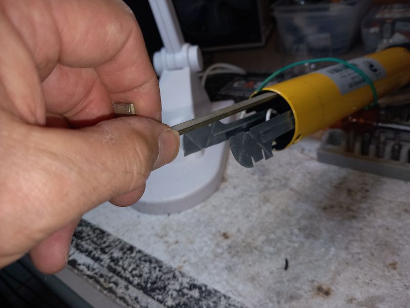

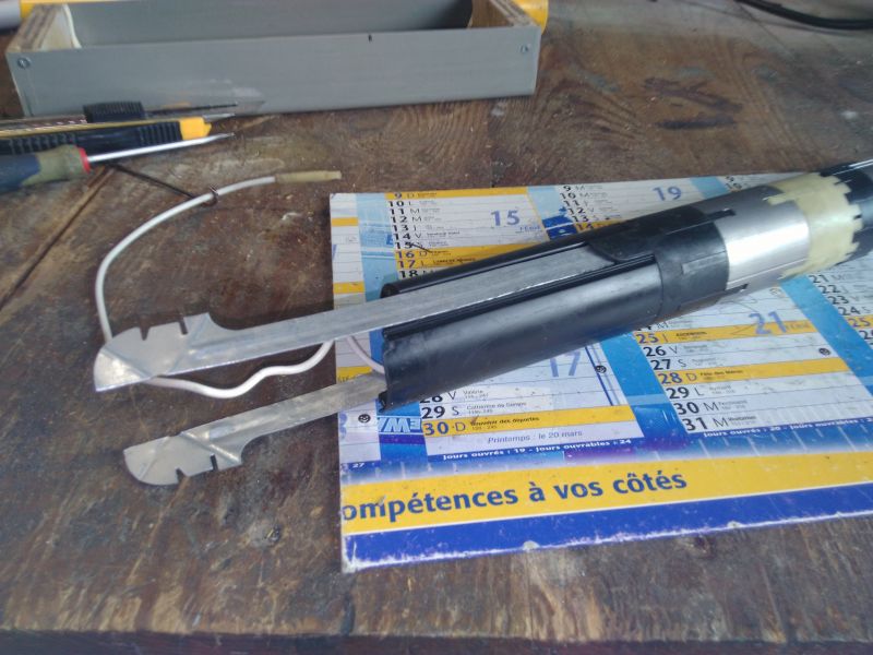

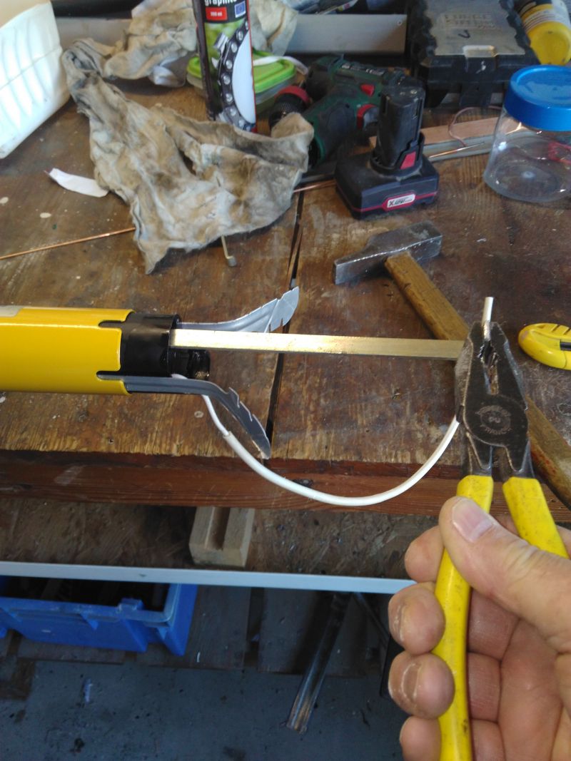

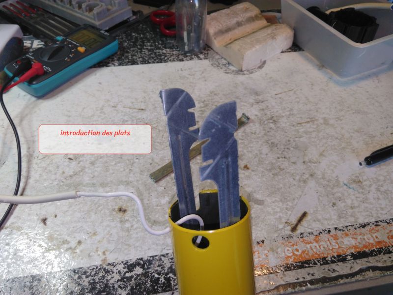

Voila j'ai pu faire un "digest" des photos prises en 2022 sur le démontage d'un opérateur radio. M4G
La philosophie est la même pour votre modèle filaire à fin de course électronique.

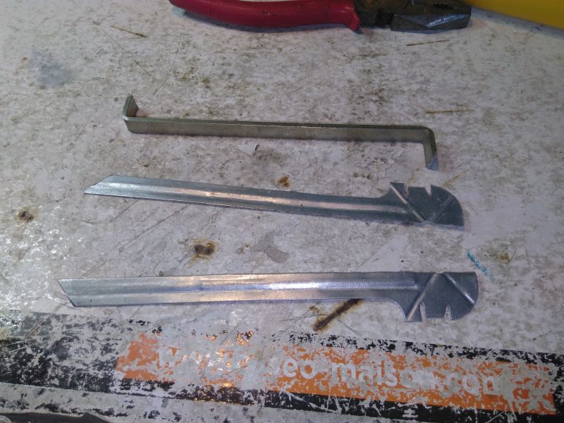

Les outils fabriqués : à partir d'une suspente de placo et d'une tringle de crémone à têtière.

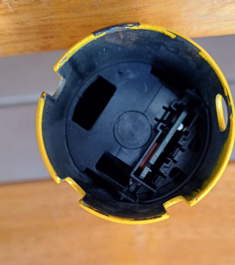

Principe de declipsage interne du carter :
Introduction des plats
Introduction du plat coudé dans l'orifice

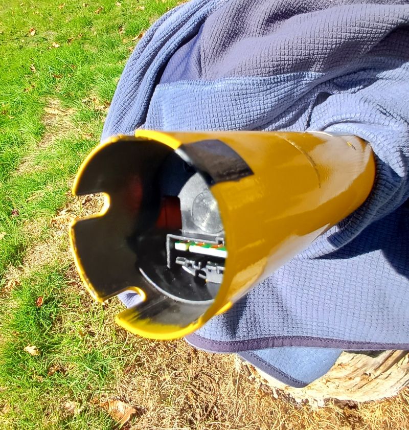

Traction du bol plastique
Récupération de la carte électronique

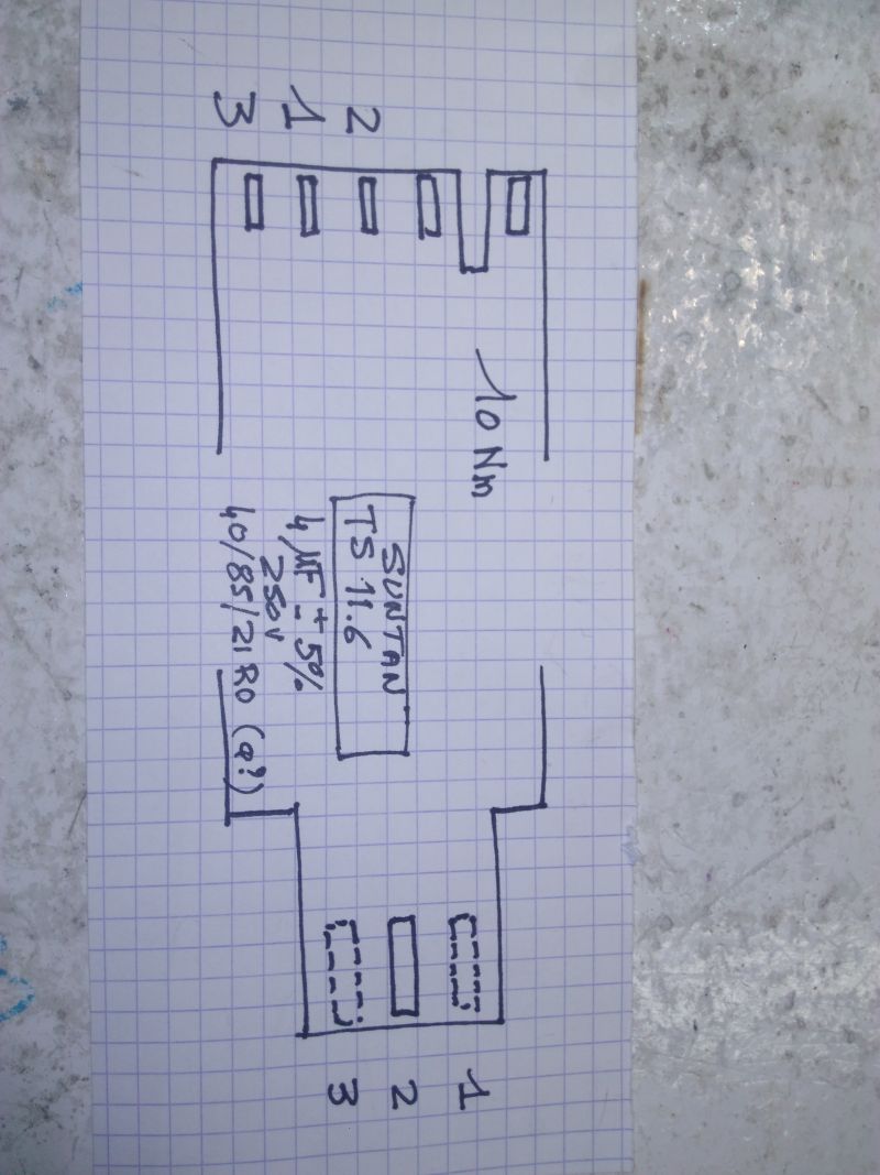

Schéma des correspondances des contacts
De : Montmoreau (16)
 Si les cartes électroniques ne sont pas identiques, la correspondance des contacts reste les mêmes (à vérifier).
Numero 2 : commun
Numeros 1 et 3 : pour les tests (bobinages du moteur et condensateur de déphasage.)

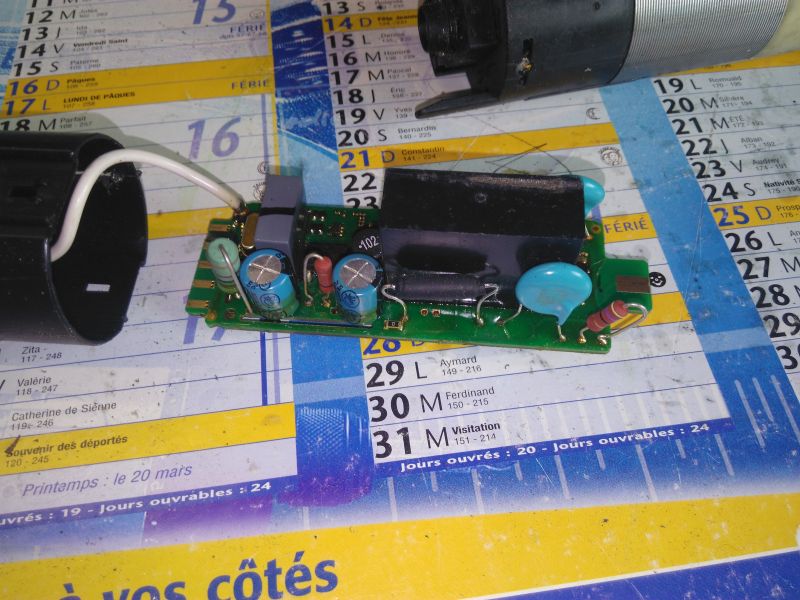

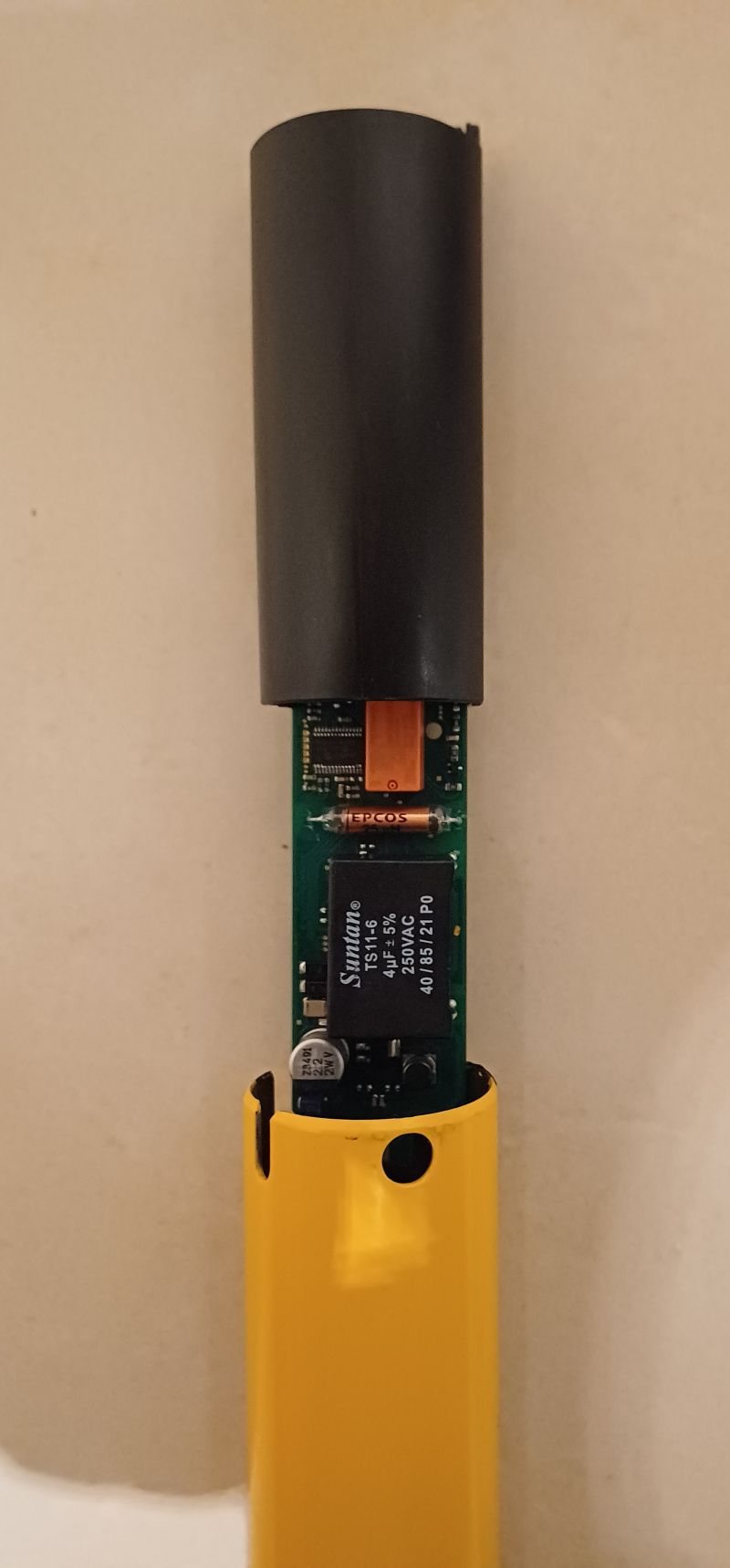

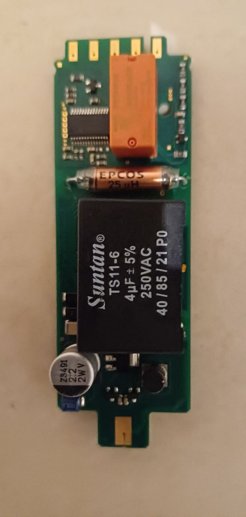

Faites une/des photos de votre carte.
Ok, comme vous le souhaitez ci-jointes 2 photos, l'une de la sortie de la carte électronique et l'autre de la carte elle même.
Merci encore pour vos précieuses informations qui m'ont permis de résoudre l'énigme de la sortie de la carte électronique dans ce moteur Franciaflex.

J'ai remplacé le condo 4 µF parallélépipédique rectangle initial Suntan (introuvable sur le net) par un condo cylindrique de 4,7 µF dégotté dans un magasin d'électronique rennais (Encore fallait-il qu'il ne soit pas trop gros).
Ça durera le temps que ça voudra mais si je devais remplacer le moteur je remonterai un Somfy de 15 ou 20 Nm.
