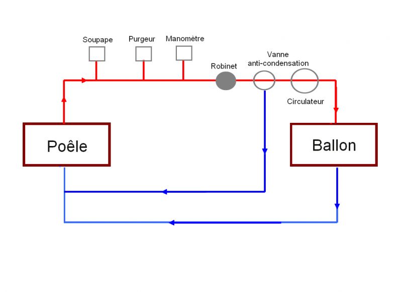

peux-tu me dire si mon montage est bon juste pour le raccorder à mon ballon tampon :
Sortie eau chaude poele
Soupape de sécurité pression 3 Bars
Purgeur automatique
Manomètre
Robinet isolement
Vanne anti condensation thermostatique (3 voies, tarée à 60 °C)
Circulateur
Ballon tampon
Retour eau froide poele
Dept : Haute Savoie

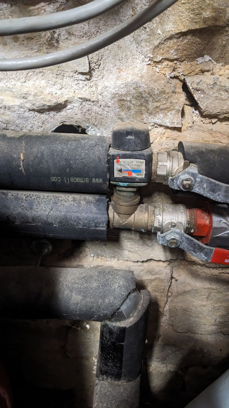

Salut, ce n' est pas un montage c'est une liste. essai de poster un plan meme tres simple.
tu peux t'inspirer de ce que j' ai fait sur la photo plus haut.

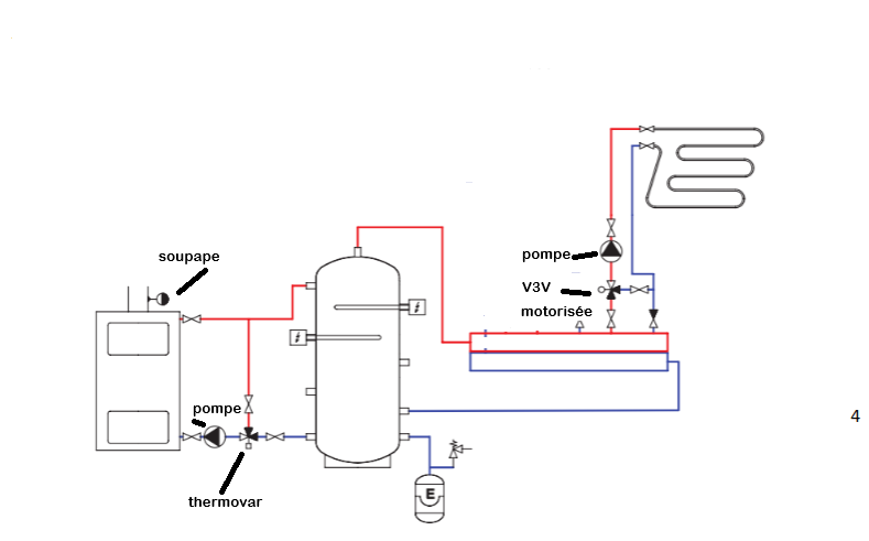

Plutot comme ça

La vanne anticondensation et la pompe il faut les mettre au retour d'eau froide ?
Dept : Haute Savoie
Ou sur le départ comme tu veux. Sur mon poêle il etait déjà monté a l'intérieur tout comme la soupape de sécurité et un petit vase d'expansion. (Il faut en ajouter un autre).

Thermovar , a gauche vers le poêle et a droite vers le ballon

Si tu suis mon schéma ça devrait marcher. Mais n'oublie pas la régul pour piloter la vanne 3 voies du plancher

les couleurs bleu et rouge sur ta premiere photo c'est toi qui a peint ?
Dept : Haute Savoie
Oui j' ai appris comme ça.
