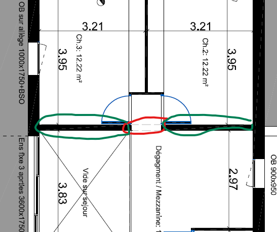

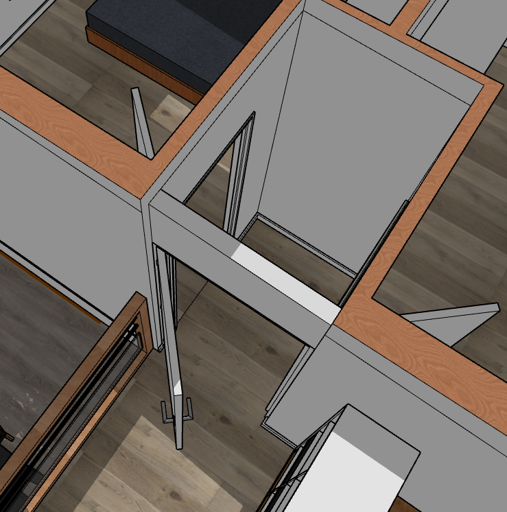

J’ai une ouverture de 92,7 cm de large entre deux retours de cloison en placo.
Cet endroit se situe entre le petit palier (≈1 m² qui dessert deux chambres) et la mezzanine, elle-même ouverte sur un vide sur séjour.
De part et d’autre, l’ouverture est alignée avec les murs porteurs en ossature bois (voir plan ci-joint, l’ouverture est entourée en rouge, les murs porteurs en vert).
Mon objectif est d’y installer une porte pleine afin de limiter la transmission des bruits de la pièce de vie vers les chambres. Je n’ai pas encore de bloc-porte.
Je me demande donc :
  • si un bloc-porte de 83 cm est compatible avec cette ouverture de 92,7 cm
  • comment gérer proprement le jeu restant au montage
  • quelles précautions prendre vis-à-vis des cloisons en placo et des murs porteurs
  • et enfin si une porte trop étanche pourrait poser problème pour la ventilation double flux de la maison, ou si c’est négligeable
Voici un visuel pour que ce soit plus parlant.
Merci d’avance pour vos conseils et retours d’expérience !

Une porte de 83 fait 91 hors tout en général même si cela peux varier légèrement, mais ne dépasse pas 92
Oui elle pose problème pour la ventilation des chambres qui n'ont qu'une insufflation en double flux et pas ou peux d'extraction avec la porte donc concentration de co2

Pour le transfert d'air, je pense prendre les grilles acoustiques Swegon ORTO. L'atténuation annoncée est de 46 dB en version double. Le débit est largement suffisant pour mes 60 m³/h. Le seul problème, il me faut une cloison de 96 pour que ça passe.
Pour la porte, je vais prendre un bloc Jeld-Wen 39 dB + EI30. Il fait 830 de passage + 82 de cadre soit 912 mm au total, ça rentre nickel dans mes 927. Par contre l'huisserie fait 66 mm donc je vais rajouter une tapée bois de 30 mm pour arriver aux 96 mm d'épaisseur du mur. La version en huisserie 72 mm était à 650 € mais de toute façon elle aurait nécessité une tapée de 24 mm, donc autant prendre celle à 385 €.
Le problème : je pourrai pas mettre un rail de 70. Comment récupérer ?
Edit: je vais fixer un tasseau 30×50 mm raboté sur la feuillure de la traverse haute du bloc-porte sur lequel je fixerai le rail de 70. Le placo sera à fleur côté mezzanine et je rajouterai une tappée côté chambres.
C'est une solution ?
Mon doute est de savoir si je fixe le bloc-porte sur les montants existants qui sont en 48 (ça risque de faire juste vu le poids de la porte, 47kg avec le bloc-porte) ou si j'essaie de trouver les montants de l'ossature qui sont derrière le placo et l'isolant.
