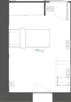

Nous regardons pour une maison qui possède 3 chambres dont deux symetrique de taille plutot moyenne et surtout avec une baie vitrée quasiment au milieu du mur opposé à la porte d'entrée de la chambre.
Je précise que la baie vitrée est à galandage et non ouverture à la francaise mais le logical ne le propose pas.
Il y a un placard intégré en rentrant sur la droite.
Et je veux disposer un petit lit et un bureau (ce sont des chambre d'enfant).
Voyez-vous d'autre solution que celle envisagé ci-dessous ?
Cela afin de permettre de choisir le bon emplacement des prises pour que ce soit le plus pratique possible.
Ce que j'aime dans cette position : l'espace disponible au milieu de la chambre
Ce que je n'aime pas dans cette position : le fait que le lit soit en travers de la chambre ce qui peut donner une impression de "couper" l'espace.
Merci d'avance de vos avis.

Difficile de faire autrement...
L'organisation est donc bonne.
JC

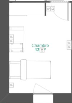

Pour gagner énormément de place sans être dans le passage de la porte si besoin. Mais nous n'avons pas de côtes donc difficile de dire si c'est bon pour le passage entre le lit et le bureau / armoire

Pour cette 2ème solution, je trouve que l'on tombe trop directement sur le lit en entrant dans la chambre
Oui c'est certain. En fait le but c'est d'offrir un espace de jeu avec un coffre a jouer par exemple. Ou l'on peut laisser un peu de bordel sans marcher sur les jouets

Oui en effet j'avais pensé à cette disposition (mais plutot avec le bureau de la meme coté que la tete de lit) mais effectivement je trouve qu'on tombe trop directement sur le lit.

Un peu moins pratique pour le lit mais vous y gagnerez en espace, mettez le lit a gauche de la fenêtre et a droite de la fenêtre le bureau

Oui je comprends maintenant, on peut accéder au lit et au bureau sans pour autant passer par la zone de jeu, c'est a du sens aussi.

Franchement toutes les solutions sont envisageables, le mobilier cela se déplacent. Comme vous l'avez précisé, le seul problème est de bien bien positionner les prises.
Prévoir un peu plus de prises si vous changez la disposition.
