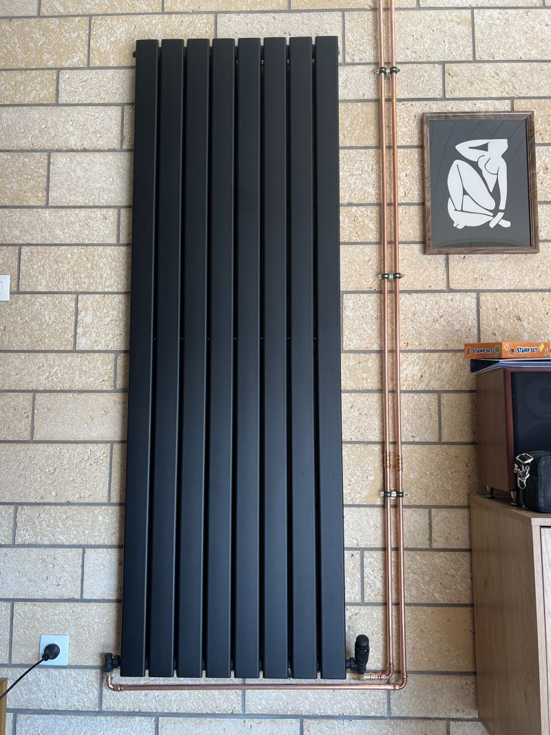

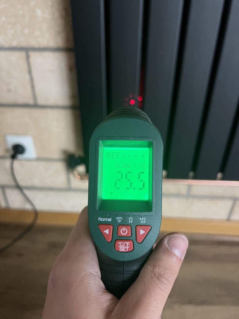

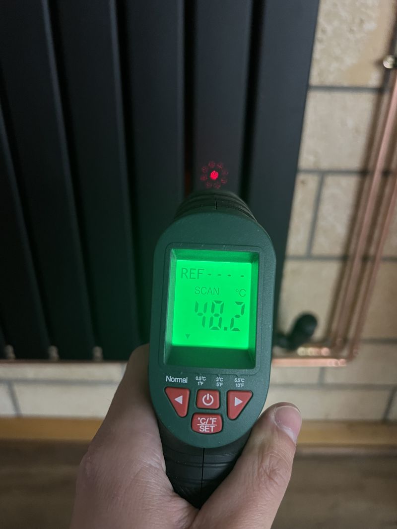

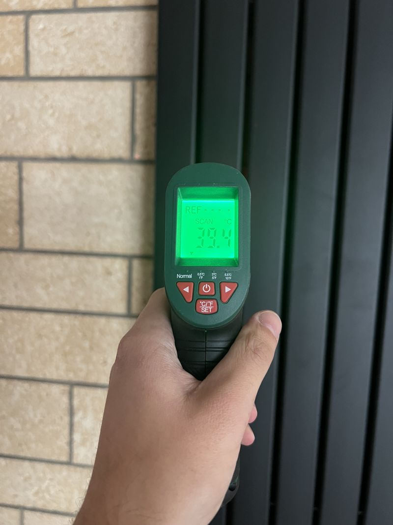

Bonjour, j’ai fait installer un nouveau radiateur dans mon salon car lors de grand froid les radiateurs existants n’étaient pas assez puissant pour chauffer la surface.
Cependant je fais face a un problème car la chauffe du radiateur n’est pas du tout uniforme comme vous pouvez le voir sur les photos et ceux malgré 20-25 minutes de chauffes à pleine puissance.
J’ai un doute concernant la circulation de l’eau dans le radiateur comme la tête thermostatique a était mise sur le bas et pas sur le haut comme pour les autres radiateurs. Pensez vous que cela peut venir de la ?
Merci d’avance

Non s'il y a une mauvaise répartition c'est que l'eau circule mal peut-être
Vous avez vérifié qu'il est bien purgé ?

Bonjour, le radiateur est bien purgé il a que de l'eau qui sort et pas du tout d'air. Il y a sur ce réseau d'autres radiateurs qui eux n'ont pas de problème de chauffe par contre ce sont des horizontaux pas des verticaux (je ne sais pas si cela joue)
La pression de la chaudière est bonne (entre 1.5 et 2 bar)

Salut, le but d'un radiateur est d'émettre des calories il est donc normal d'avoir un delta entre l'entrée et la sortie, s'il était de 0 ça voudrait dire que le radiateur n' a pas émis de chaleur.
pour le coup sur les 2 première photo le delta est un peu élevé mais tout dépend de la température qu' il y a dans la pièce et peut être que la il y a beaucoup de demande.

Merci pour vos retour. J'ajoute également que le robinet thermostatique est ouvert au Max puisque le radiateur est dans mon salon et que ma sonde d'ambiance est dans cette pièce. J'ai pas eu le choix d'acheter une tête thermostatique car je n'ai pas trouvé de robinet noir simple (le style c'est important pour madame voyez vous).
J'ai d'autres radiateurs qui sont eux en aluminium et je trouve quand même que ça chauffe beaucoup mieux que des radiateurs acier (le nouveau radiateur est en acier bien que la chaleur reste plus longtemps grâce à l'inertie mais on parle de 10-15 min quoi)
M'enfin donc changer de place pour mettre en diagonale l'arrivée et la sortie d'eau sur le radiateur ne servirait à rien ?
