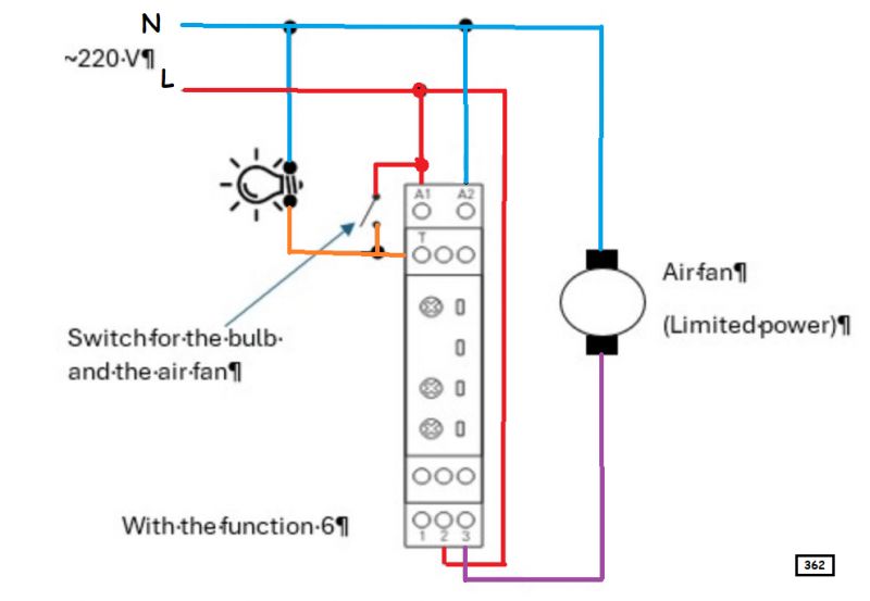

Je cherche à installer dans une salle de bain un aérateur démarre à l extinction de la lumière et fonctionne avec une minuterie pendant 1mn.
Je n en ai pas trouvé à l achat. Pourtant je sais que c est possible puisque j ai habité dans un appartement qui avait cela. J ai tenté d installer un relais et un aérateur classique et ça n a pas marché non plus.
Comment faire ?
D avance merci pour votre aide.

bonjour,
est ce qu'il  fonctionnait pendant que la lumière était allumée?
si oui un simple relais temporisé a l'ouverture suffit.
si non il faut trouver un relais moins facile a trouver si toutefois il existe.

Bonjour un.novice,
Dans l appartement où j ai vu cela, l aérateur ne marchait pas avant l extinction de la lumière.
J ai essayé plusieurs configs (sur les conseils de ChatGPT) avec un aérateur intermittent a minuterie S&P Silent et un relais temporisé 80.11.0.240.0000 Finder monofonction. Aucune n a marché.

Env. 20 message Hauts De Seine
Bonjour Carminas,
Oui, le relais temporisé à l'extinction serait la solution idéale. Mais je n'en ai pas trouvé. En avez-vous un à me conseiller ?
Le bouton poussoir avec minuterie marche pour les appartements habités par des gens conscients du risque de moisissures et qui pensent à le pousser en sortant de la salle de bain. Malheureusement, pour les autres résidents, c'est illusoire.

bricoleusedusamedi a écrit:Bonjour Carminas,
Le multifonction ERX20 de Samwha-DSP     fonction N°6.
Bonjour hexamatic,
La notice de l' ERX20 de Samwha-DSP n'étant pas très claire, pouvez-vous me dire si le schéma que j'ai ajouté dans mon récit de construction est le bon ?
D'avance, merci
Dept : Hauts De Seine
Oui très bien,
Sur le schéma d'origine il y avait un fusible en amont de A2. Vous allez mettre plutôt un disjoncteur 2A ou 10A pour protéger l'ensemble.
