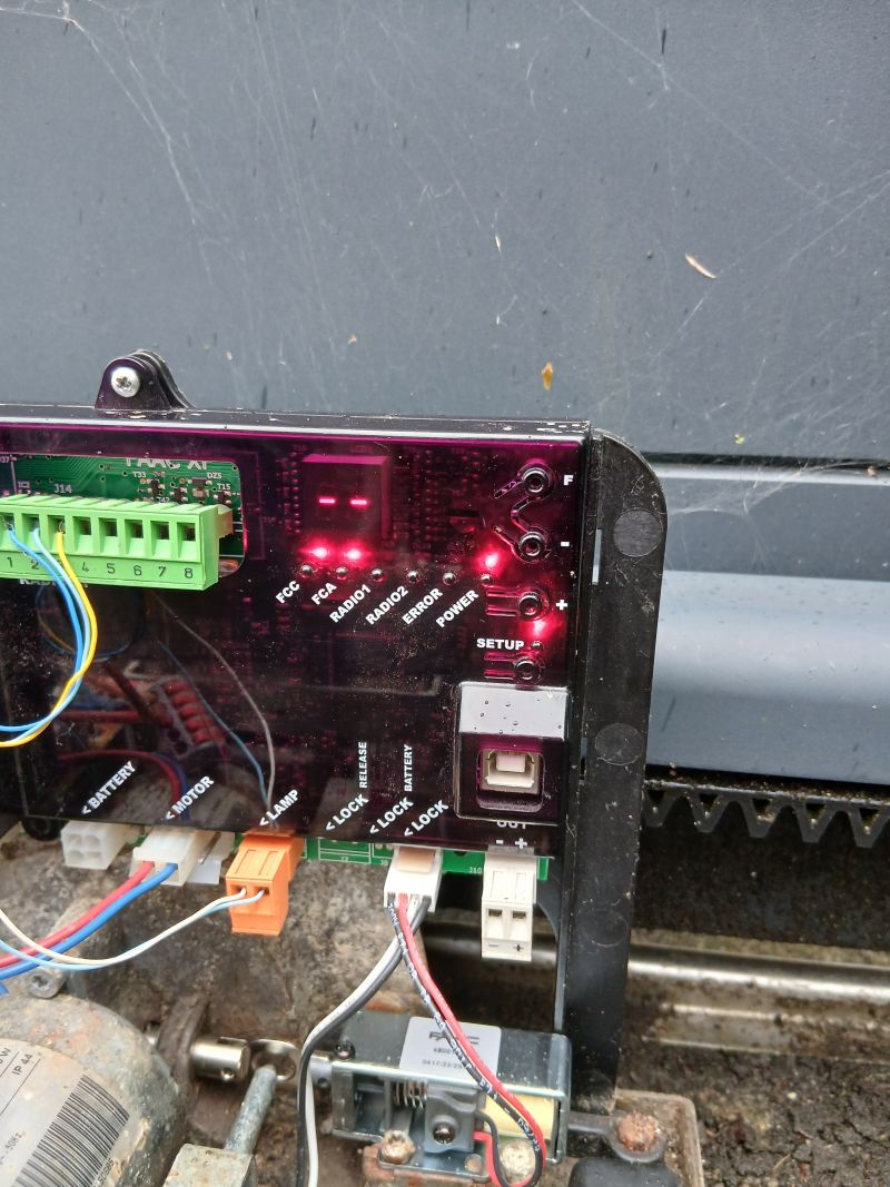

Je suis actuellement sur un problème avec mon portail Faac 720 (carte e721)
Ce dernier ne fonctionne plus du tout.
Après un nettoyage du capot moteur (insectes, terre, etc) j'ai tout rebranché sur la carte et cette dernière l'affiche 2 traits
J'ai donc changer la pièce " contact verrouillage moteur" mais j'ai toujours les 2 traits qui s'affiche. Cf photo
J'ai voulu faire un SETUP mais rien ne fonctionne, le portail est toujours en mode déverrouiller.
J'en appel à votre aide car je ne trouve aucun renseignement pour supprimer ces 2 traits de la carte.
Hello,
shunte les fils allant au contact

Bonjour, merci pour ce retour.
Peux tu me préciser quels fils et quel contact stp ?
Car que je débranche la prise "lock" de la carte les 2 traits sont toujours présents
De mémoire, le fil blanc et le noir vont sur un petit contact, ce sont les fils à shunter, avec photo ça confirmera

Effectivement les fils noirs et blancs vont sur un petit "interrupteur" pour forcer le moteur a débloqué.
Je vais tester avec l'ancienne pièce que j'ai remplacé. Ce serait dommage de le faire sur la nouvelle ?

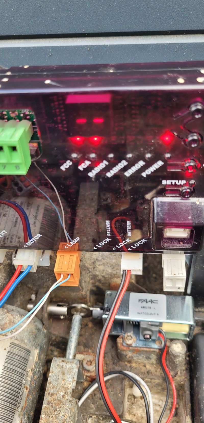

Je viens de tester en shuntant les fil blanc et noir et toujours le même résultat (cf photo)
Je ne comprends pas pourquoi ça reste sur les 2 traits

En gros j'ai démonter la carte et mon père est en train de regarder les pistes et autre composants qui pourraient poser problème.
Je reviendrai sur le sujet dès que j'aurai des nouvelles à apporter

Bonjour un changement de carte a résolu mon problème
Merci d'avoir pris le temps sur le sujet
