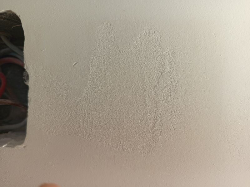

Je retape une maison des années 70. je reprend des murs.
Vous verrez sur la photo que l'enduit de lissage présente des spots où la couche d'en dessous réapparaît.
Pour régler ce problème j'hésitais entre plusieurs solutions :
- refaire un deuxième lissage (mais j'aimerai éviter car très long)
- peindre directement et ça ne se verra pas
- faire une révision mais je ne sais pas comment faire.
Sinon sans conseils je pensais faire un test :
- peindre (sous couche plus deux couches) sur un petit carré
- et selon le résultat, retourner en arrière, à savoir, poncer la peinture pour retourner à l'enduit de lissage
PS : pour info si ça change quelque chose : à l'origine murs en brique plâtrière + plâtre + papier peint. Papier peint décollé, colle enlevée (mais pleins de résidus intégrés au plâtre restaient) et primaire avant enduit (glycero sans tension) puis rebouchage garnissage et 1 lissage poncé - ici en photo)
Alors concrètement mes questions sont :
1) pensez vous que ça se verra après peinture (je ne rêve pas)
2) et donc pensez vous que cela vaille le coup de faire le test
si oui, comment ça se passe le ponçage de la peinture pour faire ce que j'ai appelé "le retour en arrière"
3) comment on fait une révision : j'ai vu des vidéos où c'est après la sous-couche de peinture mais pas d'infos claires sur la procédure
à ceux qui savent je dis : MERCI

Ca va se voir, la peinture ne comble pas les trous ni n aplatit les bosses
Une passe d enduit sur la zone, enduit de lissage, puis une fois sec, une cale et poncer
