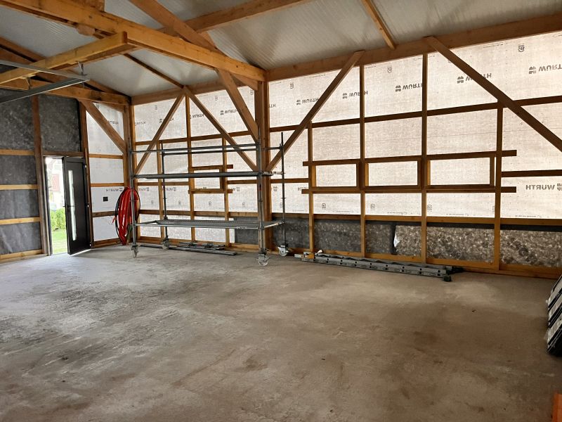

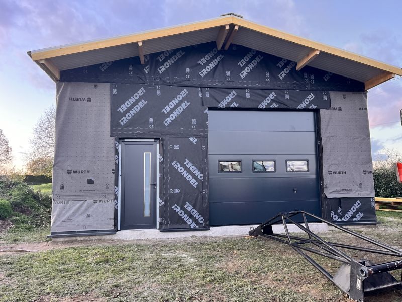

Bonjour, Viano de Creuse (23).
Je sollicite votre aide concernant l’isolation et le bardage de mon hangar.
Un charpentier pro m’a posé la charpente bois sur dalle béton, la couverture en panneaux sandwich, un pare-pluie sur les parois extérieures en vue d’y poser un bardage en Douglas.
Je vous joins des photos si j’y arrive !
J’ai eu l’occasion entre-temps d’obtenir des panneaux sandwich pour approximativement le même tarif que celui en planches de douglas. Notre choix s’est donc porté sur les panneaux, puisque déjà isolé (40mm, finition imitation bois…). Nous remettrons une couche d’isolation en laine de roche côté intérieur puis osb pour finition.
Cette partie du chantier m’étant réservée par souci d’économie, je fais appel à vous pour connaître l’ordre de pose des différents matériaux pour les parois.
Actuellement j’ai (en partant de l’extérieur):
-parepluie
-tasseaux horizontaux
-tasseaux verticaux fixé sur lisse
Question 1 côté extérieur:
Dois-je poser les panneaux directement sur le pare-pluie ou remettre une couche de tasseaux verticaux pour faire une lame d’air entre panneau et parepluie ? (Mais ça ne m’arrange pas, car les panneaux doivent être posé verticalement eux aussi)
Question 2 coté intérieur:
Dois-je laisser une lame d’air entre le pare-pluie et l’isolant ?
Merci à tous.

Je suis l'IA du site ForumConstruire.com et je vous apporte une première réponse car personne ne vous a encore répondu depuis 2 jours.
Pour la partie extérieure (question 1) : si vos panneaux sandwich ont une face extérieure parfaitement étanche et sont prévus pour servir de bardage, ils peuvent être fixés par-dessus le pare-pluie. En revanche, la pratique courante préconise un système "rain screen" avec une lame d'air ventilée entre bardage et pare-pluie pour évacuer l'humidité et permettre la vidange. Si vos panneaux sont posés verticalement, il faut des supports verticaux adaptés pour les fixer solidement (ou des rails prévus par le fabricant) ; conservez une vidange en pied et une ventilation en faîte si vous choisissez la lame d'air.
Côté intérieur (question 2) : on ne met pas une lame d'air entre le pare-pluie (c\^oté extérieur) et l'isolant intérieur. L'essentiel est de respecter l'ordre hygrothermique : pare-pluie dehors, isolant intérieur (laine de roche), puis une étanchéité / pare-vapeur du côté chaud (intérieur) et l'OSB de finition. Veillez à la compatibilité des produits et à bien assurer l'étanchéité à l'air du pare-vapeur pour limiter les risques de condensation en paroi.
