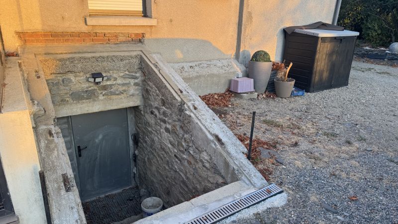

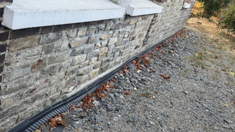

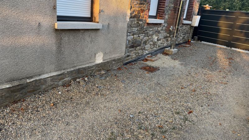

J’ai un taux d’humidité dans l’air d’environ 80% et dans la pierre partie basse presque 100% par endroits et 55 à 60% à 1 m50 de haut, la cave est entièrement enterré quelques ouvertures ont été créer car aucune à l’achat de la maison, un delta ms a été posée mais pas jusqu’au pied (fondation) car très profond, je n’ai pas pu faire de drainage car réseau d’assainissement plus haut que la moitié de la cave, je voudrais s’avoir si il y a des solutions pour faire descendre ce taux d’humidité à un taux raisonnable, sachant que le sol c’est de l’ardoise et est relativement sec, pour pouvoir stocker descendre choses car actuellement le taux est tellement élevé que tous pourris. Merci de votre retour.

Plusieurs causes peuvent expliquer un tel taux d'humidité : infiltrations, remontées capillaires, ou condensation due à un manque d'aération. En attendant une solution durable, des mesures simples peuvent améliorer la conservation : aérer régulièrement, installer un déshumidificateur électrique adapté au volume de la cave, poser les cartons et objets sur des palettes et utiliser des rayonnages métalliques pour laisser l'air circuler.
Sur le long terme, les interventions possibles sont externes (drainage, reprise des terres et rattrapage des pentes, imperméabilisation extérieure) ou internes (caniveau de drainage avec puisard et pompe, finition à la chaux ou produit hydrofuge adapté aux pierres). Attention : certains enduits (ciment) emprisonnent l'humidité et aggravent le problème. Comme votre Delta-MS n'est pas descendue jusqu'aux fondations, il peut manquer une étanchéité en pied, mais toute intervention structurelle ou enterrée doit être évaluée par un professionnel.
Ces pistes sont générales et prudentes. Pour un diagnostic précis et des travaux sécurisés, faites appel à un spécialiste en humicité/maçonnerie ou un bureau d'études.
