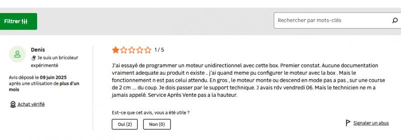

dans ma maison, j'ai une installation avec des moteurs de volets roulants de différents marques.
J'ai fait pluisieurs modifications, à l'origine il y avait 3 volets roulants électrifiés (Somfy) , avec commandes filaires.
En 2013, j'ai équipé mes 4 autres volets avec de moteurs.
J'ai ensuite automatiser partiellemnt tous les volets par l'intermédiare de télécommande.
En 2024, j'ai commencé à avoir des difficultés de fonctionnemnt de l'automatisme des volets.
En octobre 2024, j'ai acheté un ensemble de nouveau récepteurs et télécommande et une box (Avosdim).
Depuis, 6 volets sur 7 fonctionnent correctement aussi bien avec leur télécommande individuelle et la Box via l'application sur mon smartphone.
Depuis l'installation, j'ai des soucis (variables) sur le fonctionnment du 7ème volet.
Depuis bientôt 2 semaines, des difficultés perdurent.
Je suis arrivé à ratrapper le fonctionnemnt, celui-ci est à nouveau manoeuvrable depuis sa télécommande.
J'ai dans l'application supprimer la "pièce et le scénario" concerné (parce-que je n'arrivais pas à synchroniser le volet avec la box).
Voilà.
J'ai beau essayé, pas moyen d'automatiser ce volet via la box?
J'ai beau suivre les différents "tuto" sur le sujet, rien à faire.
Un technicien devait m'appeler afin de remédier à mon souci (après que j'ai demandé le remplacement de mon produit)!
Votre aide me serait précieuse, merci pour vos conseils.

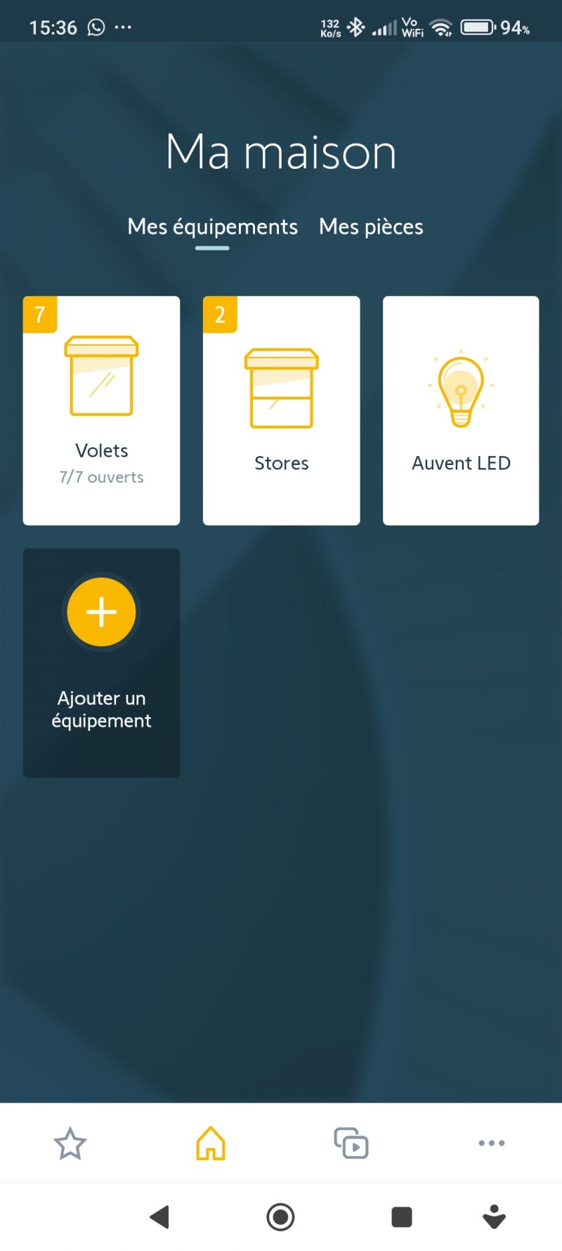

J'ai tous mes 7 volets (Somfy),2 stores (Somfy) et 14 led commandés par ma box Somfy.
J'ai 2 stores d'une autre marque impossible à commander pas la box Somfy
Voir si ta box accepte tous les types de commande et marque de moteurs RTS ou Io.

après discussion avec le technicien "Avosdim", il me propose d'ajouter une deuxième box à mon installation?
J'avoue que je ne comprends pas bien!
Donc à suivre!
