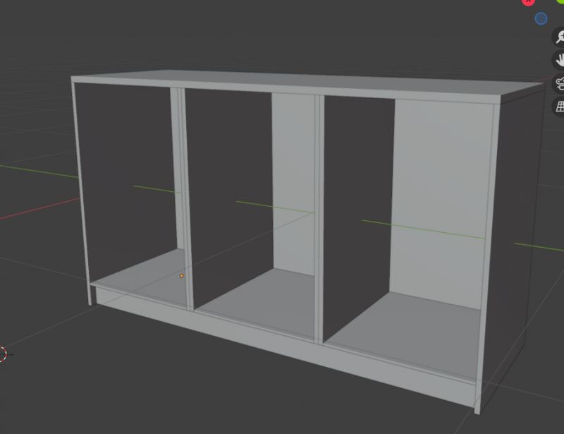

Je souhaite construire ma cuisine car je trouve les prix sur le marché un peu cher et que j'aime bien bricoler. Mais j'ai envie de faire ça un minimum propre et costaud.
J'ai trouvé le plan de travail et le mélaminé (noir) que je vais utiliser, mais concernant le reste, je suis un peu hésitant.
D'abord, j'avais réalisé un plan rapide sur blender pour avoir une idée de ce à quoi ressemblerait la cuisine (enfin là, c'est juste une partie de la cuisine, manque la colonne du four et d'autres trucs mais c'est pour que vous ayez l'idée).
Voici une vue de face :

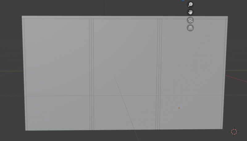

Et une vue de dos :
Donc ça c'est les plans initiaux, seulement voilà, je vais sans doute me retrouver à faire les découpes moi-même, et comme je ne suis pas un pro, j'ai pensé à une deuxième version de la cuisine dans laquelle j'aurai besoin de faire moins de découpe, pour limiter l'accumulation d'éventuelles imprécisions.
Dans cette version alternative, au lieu d'avoir trois caissons collés sous le plan de travail, j'aurai plutôt un gros caisson compartimenté, j'explique :
Le "dos" du meuble visible sur la deuxième image serait composé d'une seule planche de mélaminé, sur laquelle viendront se fixer les joues des caissons pour former trois compartiments. Même chose pour le bas du meuble, au lieu d'avoir trois plaques de bois, une seule planche de bois.
En clair, former un seul gros caisson très large, avec une planche au fond, le plan de travail sur le dessus, une planche en bas, une à droite une à gauche, et ensuite arranger l'intérieur comme ça me chante.
Je ne sais pas si je suis très clair. En tout cas, mon inquiétude c'est : est-ce que ce sera assez solide ? Je n'ai pas l'habitude du mélaminé donc je ne me rends pas compte de la solidité du projet en guide de cuisine.
Si vous avez des conseils, je suis tout à fait preneur ! Merci !

C est possible, il faudra veiller a bien placer les pieds pour reprendre la charge en les placant sous les cotes et les intercalaires
Il faut donc que la plinthe soit assez haute pour pouvoir passer le bras et regler les pieds de derierre
Avec du melaminé de 18 ca tiendra sans souci
Ceci etant, si vous n etes pas a l aise pour des decoupes,ca n est pas gagne.
Il faut aussi usiner les reserves pour les charnieres, percer en R32 pour les etageres, plaquer les chants, installer des tourillons de centrage, metre des systemes de fixation. Des vis a bois comme seule fixation ca ne va pas le faire, le risque de faire eclater le melaminé est reel
Idealement, le fond se loge dans des rainures usinees pour assurer l equerrage
Ca fait beaucoup d usinages, il faut au minimum une scie circulaire plongeante sur rail, une defonceuse avec un systeme R32
Ca va etre tres long a faire et il faut un paquet de place pour travailler si vous achetez des panneaux melaminés entiers
Quand on additionne le cout des fournitures, melaminé, tourillons, charnieres, glissieres etc, pas sur que ca en vaille la peine economiquement
Et apres restent les facades, pareil a chanter, usiner pour les charnieres, et parfaitement d equerre, la fabrication des tiroirs eventuels
Bref, la plupart des menuisiers pro qui font des cuisines sur mesure commandent chez Legallais par exemple, des caissons tout faits. Pas plus cher si on compte les heures, boulot pas passionant a faire, faccile de merder et devoir jeter des plaques entieres
A on avis, financierement, a moins d avoir des contraintes de dimensions tres specifiques, il est moins cher d acheter du IKEA par exemple, quitte a retravailler un caisson pour ajuster les dimensions
Je ne suis pas pro, mais j ai beaucoup de materiel, de la place et du temps, mais j ai mis une cuisine IKEA. Par contre j ai fait les plans de travail moi meme, un en chene et un en CP recouvert de zinc. Et en jouant sur les plans et les fileurs, pas eu besoin de redecouper des caissons
