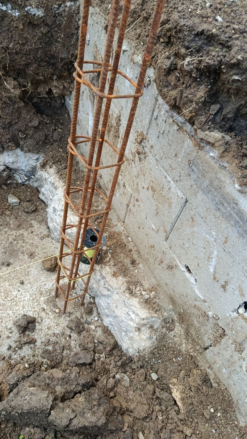

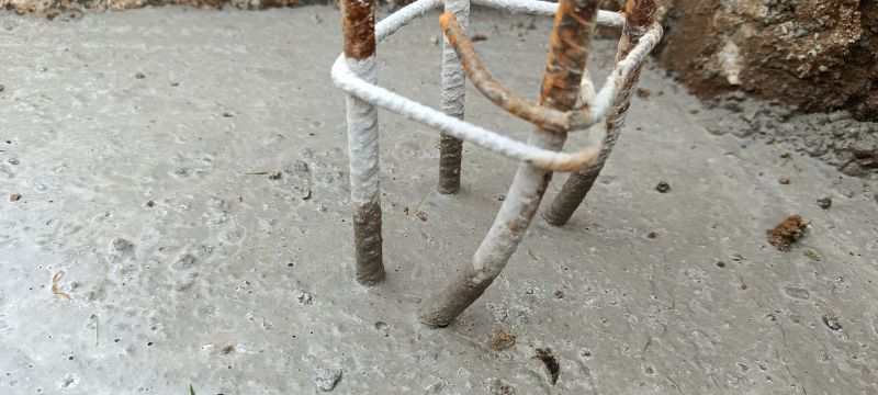

les semelles filantes ont ete coulees (armatures 20*40 diam 8 pour semelles de 30*50); attente verticales pour blocs a bancher tous les 30 cm, et des poteaux 4HA10 pour soutenir des poutres et des poteaux (report de charge...)
Mon maçon a implanté ces poteaux pendant le coulage de la semelle, après avoir tordu la base des poteaux pour essayer de les coincer dans la longrine de la semelle. Cependant, pour un des poteaux (qui va a terme devoir supporter une charge importante), j ai l impression que le calage dans la ferraille de la semelle est partiel, et surtout qu' il n est pris que dans 15 cm de béton (la hauteur de semelle est de 30)
- question 1-  comment renforcer si nécessaire?
Autre point, en revérifiant, il semble qu'un autre poteau 4HA10 ne soit pas glissé dans la semelle (ou vraiment très partiellement) + un autre poteau 4HA10 positionné 5 cm trop loin (donc pas de possibilité de mettre joint de dilatation + beton vs maison voisine
- question 2: Comment peut on déplacer un poteau une fois la semelle couléé?
Rappel, ces poteaux sont la pour porter des poutres qui elles meme soutiendront pignon et toiture, sans peser sur la maison d a coté
On me parle de scellement chimique: y a t il des contrainte vs charge (les fondations sont à 150cm sous TN, zone sismique1, terre argileuse)
Merci de votre aide

Env. 10 message Essonne
Bonjour et merci de votre retour
Concernant la mise en place des poteaux, il a été pressé par le temps, la pompe et le camion beton arrivant rapidement, donc il n a pas pris le temps de mettre avant coulage et l a fait post coulage.
Sur l une des photo, on voit le 4HA10 collé trop près des fondations de la maison (donc pas de possibilité de mattre a la fois du beton puis un joint de dilatation, et dans la seconde, on voit un poteau qui nopus pose probleme en terme d implantation dans la semelle en terme de profondeur (le poteau etait coupé à 180, il a plié 30 cm pour l emprise dans la longrine) on peut voir le rayon de courbure au dessus de la semelle coulée, et on a mesuré 146 entre la base de la longrine et le haut du poteau, ce qui signifierait quelque chose comme 4 cm + rayon de courbure (environ 10/15 cm gd maxi dans la semelle, là où la recommandation etait plutot de 25).....
A vous lire
Demandez conseil auprès d un bureau étude béton, mais cela aura un cout qui sera à imputer au macon.
