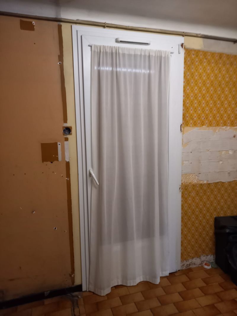

Dans le cadre de la rénovation d'une maison des années 80, j'aimerais augmenter l'épaisseur de l'isolation d'un mur. Celui-ci est actuellement isolé avec une fine couche de polystyrène (1 cm) et une rangée de briques creuses de 5 cm.
Je pensais remplacer cela par une laine de verre de 14 ou 20 cm d'épaisseur. J'imaginais donc retirer briques et polystyrènes pour placer la laine de verre.
Mon souci est qu'il y a un porte vitrée :
Cette porte a été posée en rénovation sur un dormant en bois.
Ma question est donc de savoir s'il est possible de démonter cette porte et de l'épaissir ou s'il faut faire totalement autre chose.
Merci de votre aide
Cédric
Sujet résolu !
vous pouvez peut être laisser la porte en place et faire un habillage en bois
(de l'épaisseur de l'isolation) autour de la porte .
Cdt
Le problème c'est qu'un dormant de porte en pose rénovation c'est un habillage du dormant existant.
Si vous arrivez à le déposer sans rien casser ( ce qui est presque impossible ) vous ne pourrez pas le poser en applique avec une tapée d'isolation
Soit vous laisser la porte en place et vous habillez autour, soit vous la remplacez.

Merci pour vos retours rapides. Je vais effectivement partir sur un habillage autour de la porte-fenêtre.
