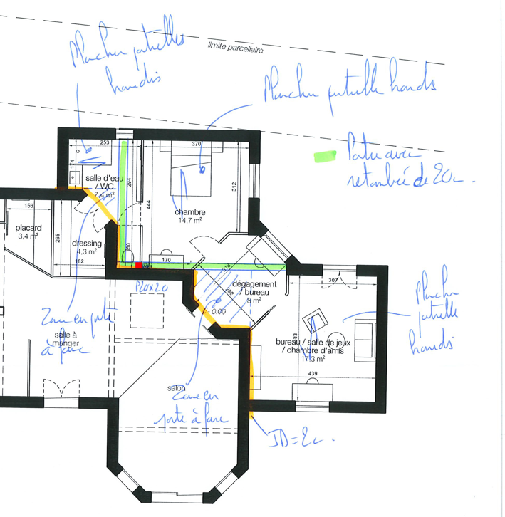

Je vais faire construire un agrandissement dans les prochaines semaines. Je fais réaliser le gros œuvre et je me réserve le second œuvre.
L’extension sera composée de 3 murs (avec un poteau et des poutres) et sera séparée de la maison existante par un joint de dilatation de 2 cm. Elle aura un toit plat.
Le toit sera isolé par l’extérieur par l’étancheur. Pour le plancher, je prévois 10 cm de mousse PU afin d’accueillir un plancher chauffant.
Concernant l’isolation des 3 nouveaux murs, je compte mettre de la laine de verre en 140 mm.
En revanche, je me pose des questions pour le mur en contact avec la maison existante.
Initialement, je pensais mettre uniquement 45 mm de laine de verre, car il s’agissait pour moi d’un mur « chaud ».
Mais depuis que j’ai appris qu’il y aura un joint de dilatation de 2 cm, j’ai l’impression que cela crée un pont thermique, même si les jonctions seront traitées par le maçon et le façadier.
Peut-on toujours considérer ce mur comme un mur intérieur « chaud » malgré le joint de dilatation ?
- Dois-je traiter ce mur comme les autres avec 140 mm d’isolation, ou puis-je rester sur 45 mm, voire une épaisseur intermédiaire ?
En jaune: le joint de dilation et le mur commun avec l'extension.
Merci d’avance pour vos retours et conseils.

Bonjour, la plus par du temps dans votre situation, le mur existant garde une partie en extérieurs, cela crée un transfert de froid dans la maison, ce mur dois donc être isolé des deux cotées. Au minimum avec une bonne laine de verre en 75mm

Merci plaquisteheureux
Du coup je vais partir en 100mm en la compressant légèrement, comme ça si l'extension bouge la laine de verre gardera son contact avec le mur existant.
