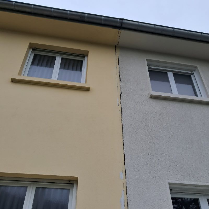

Actuellement en recherche active de notre premier achat immobilier, nous avons eu recemment un coup de cœur pour une maison.
Construite en 1969, elle a été très bien entretenue et ne présence aucun défaut majeur si ce n'est celui ci : une fissure verticale sur toute la hauteur de la maison, sur l'avant et sur l'arrière.

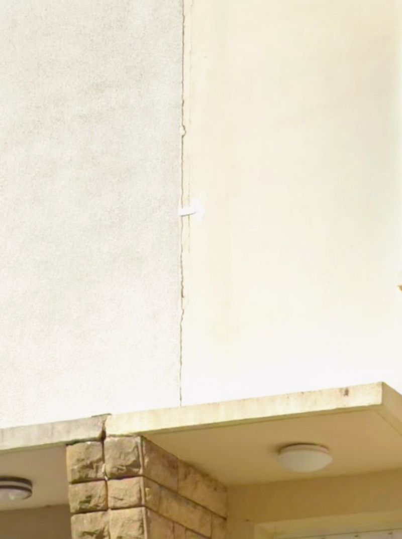

Pour infos : la maison est mitoyenne d'un côté, mais il s'agit de 2 murs distincts et pas d'un mur en commun. Le sol est argileux, et en 2019, un arbre dont les racines s'infiltraient sous le garage, a fait bouger la maison, ce qui, d'après les propriétaires et l'agent immobilier, a créé cette fissure.
Je joint les photos, ça sera sans doute plus parlant.
Bref, l'arbre a été coupé, la dalle du garage refaite, et des marqueurs ont été placés sur la fissure des 2 côtés. Elle n'a pas bougé depuis.
Doit-on s'inquiéter ? Est ce que la fissure peut être amenée a s'élargir dans les prochaines années ? Est-ce rédhibitoire pour l'achat ? Merci d'avance pour vos avis !

Bonjour, fissure normale à la jonction de deux constructions distinctes. Il aurait été plus propre de faire un vrai joint de dilatation dans l'enduit.
S'il n'y a pas d'infiltrations, ce n'est que de l'esthétisme.

Bonsoir, merci beaucoup pour la réponse, c'est rassurant !
