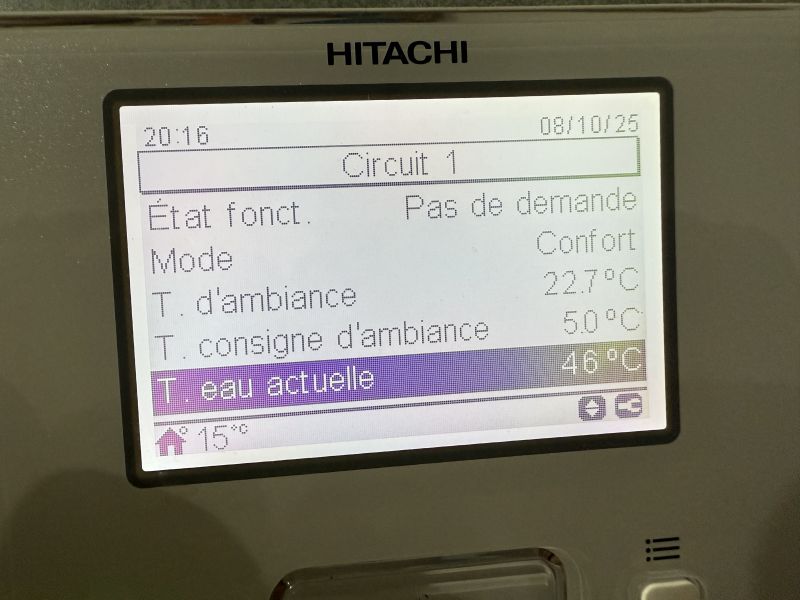

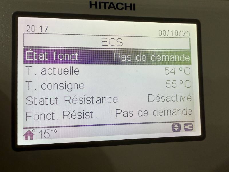

Bonjour.
J’ai besoin d’aide parce que je comprends rien et j’aimerai bien en savoir un peu plus avant d’appeler un réparateur afin qu’il y passe le moins de temps possible en recherche!

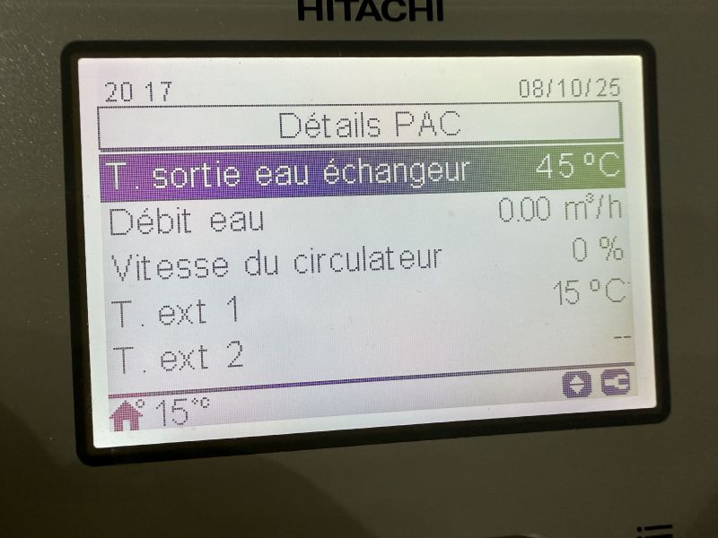

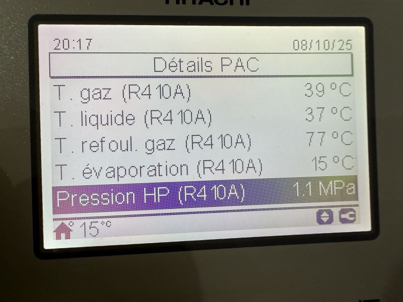

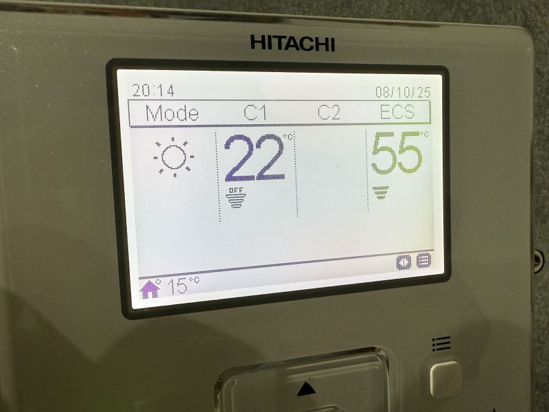

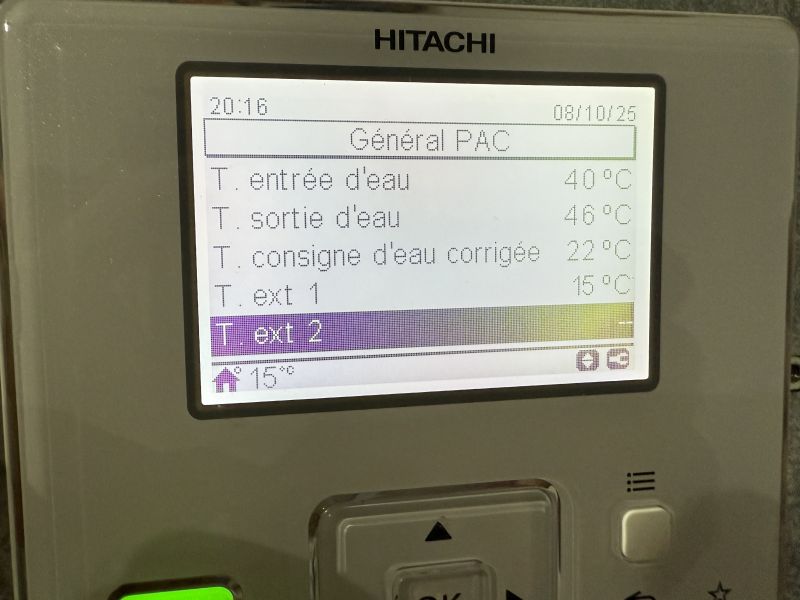

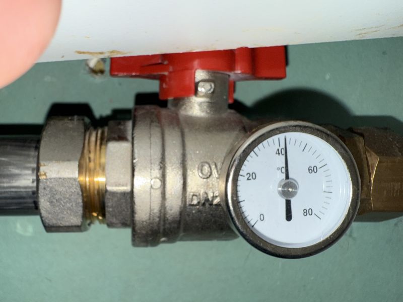

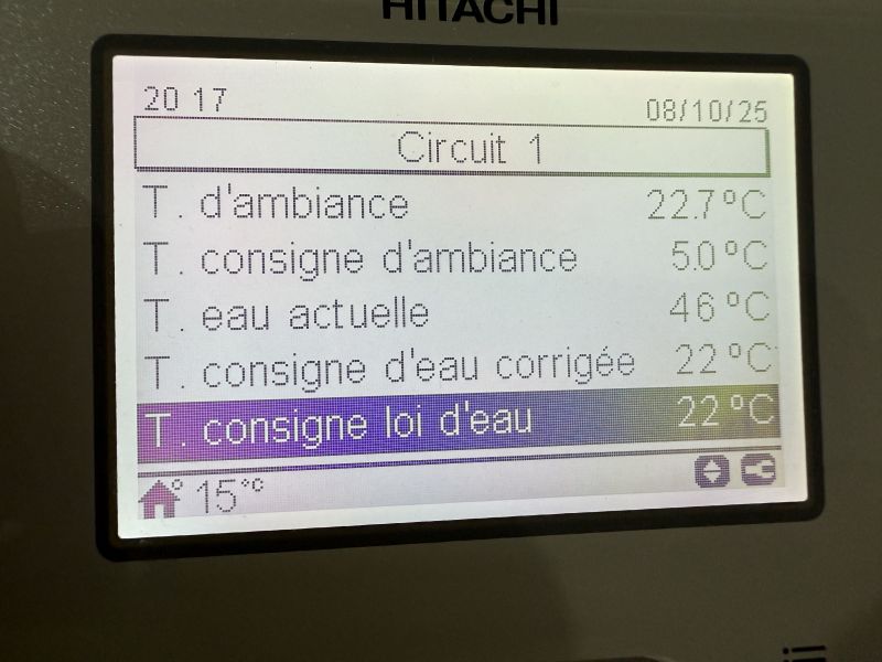

La nourrice de ma PAC est à 42° alors qu’il n’y a aucune demande de chauffage et aucune circulation d’eau dans la plancher chauffant! Le sol au départ de la nourrice est bouillant et ça s’estompe au fur et à mesure qu’on s’éloigne! La consigne pour l’ECS est à 55° et de ce côté tout fonctionne normalement!
J’ai donc coupé le circuit 1 afin que cela règle le souci pour le moment!

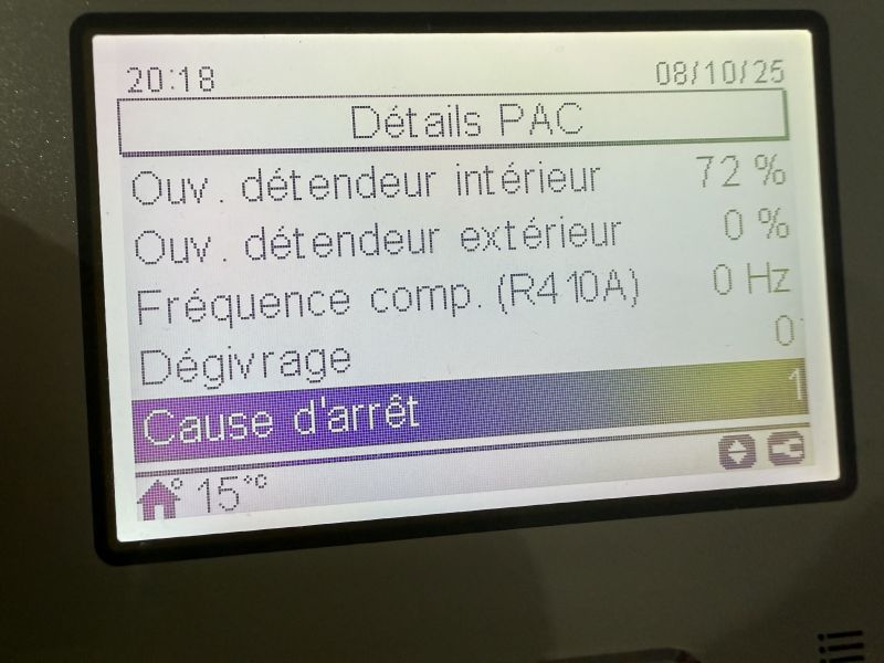

J’ai un pote qui m’a dit qu’un kiki pouvait être coincé dans je ne sais plus quelle partie (je l’ai prise en photo pour que vous compreniez) et avant le repère ne bougeait pas entre A et B et après l’avoir tapoté ça a bougé!
Du coup toujours pas de demande mais la température est quand même monté à 42° dans la nourrice! J’ai également eu deux fois l’alarme 70 et une fois la 74!
Voici en photo l’élément que j’ai mobilisé et ensuite les photos des paramètres dans le mode installateur! Je suis sur qu’elles sont super bizar mais je n’arrive pas à les interpréter!

Température consigne d ambiance 50 degrés ?!
Sinon, ss doute passage ecs dans circuit chauffage. Vanne trois voies coincée peut être.

Exocet a écrit:Température consigne d ambiance 50 degrés ?!
Moi j m pas avoir le kiki coincé qq part...Laugh
Vous surestimez votre kiki, je vois 5.0 degrés
Ah oui😄
6h20 les yeux sont encore embrumés.
