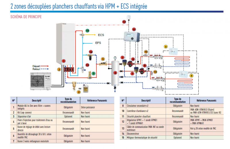

Je fais construire une maison. J'ai mes filles en garde alternée une semaine sur 2. Donc la moitié du temps toute une partie de la maison est inoccupée :3 chambres et salle de bain. J'aurais voulu arrêter le chauffage dans cette zone pdt la semaine ou elles ne sont pas là. Le constructeur me dit qu'il n'y aura qu'une zone et qu'avec l'inertie ça consommera plus d'arrêter et relancer...
Quelles solutions ? Avoir 2 circuits indépendants ?

Salut, sur un plancher chauffant il y a peu d'intérêt a faire des coupures. Néanmoins il est possible d'installer des têtes connectées sur le collecteur

Panasonic fait des PACs Air/eau (AQUAREA type H) avec 2 zones. On peut mettre 2 planchers chauffants ou 1 plancher chauffant et 1 zone ventilo-convecteurs comme mon installation.
Les 2 zones se pilotent indépendamment via une télécommande déportée. On peut les mettre en service ensemble ou séparément et indiquer des températures de consigne différentes pour chacune des zones.
Je pense que Panasonic n'est pas le seul à le faire.

Ci dessous un schéma hydraulique de Panasonic (qui commence à dater)
Il y a 2 contrôleurs d'ambiance:  les 2 planchers doivent se piloter indépendamment.
Concernant l'utilisation des planchers chauffants je ne suis pas spécialiste mais force est de constater que hors climatisation (plancher rafraichissant) les planchers chauffants sont arrêtés chaque année pendant  8 mois environ.

Ecoutez votre constructeur, ça réponse est pertinente. De plus un circuit unique égal simplicité de régulation et moindre cout.
J'ai un P.C sur PAC exclusivement piloté sur loi d'eau, je l'allume en début de saison et le coupe au printemps, pendant cette période je n'y touche pas, pas d'abaissement nocturne ou arrêt, même si nous nous absentons pour une semaine ou plus, il reste en route et chauffe l'ensemble de la maison, excepté notre chambre, à 21.5°C.
Ainsi économies et confort sont au rendez-vous.
Avec l'inertie de ce mode de chauffage aucun gain à escompter en faisant fluctuer la température, pire vous dégraderez le confort.
Pour 133M², sur les 12 derniers mois j'ai dépensé 238€, couper ou faire fluctuer les T° intérieur, ce serait chasser d'hypothétiques économies de bout de chandelles pour un risque certain de moindre confort.

Avoir 2 zones n'implique pas forcément de "couper" une zone, mais d'offrir la possibilité de réguler différemment surtout dans le cas d'une occupation alternée d'une des 2 zones pour une période assez longue.
J'en suis équipé depuis plus de 10 ans et cela m'apporte une souplesse d'utilisation.

Par contre je ne suis pas forcément en parfait accord avec kitus . J'ai 2 circuits, un sur plancher chauffant et un sur radiateurs dans la partie nuit et ce double circuit me permet de gérer de manière simple ces 2 zones. Comme Ytec sur une absence prolongée j'y vois un intérêt.
