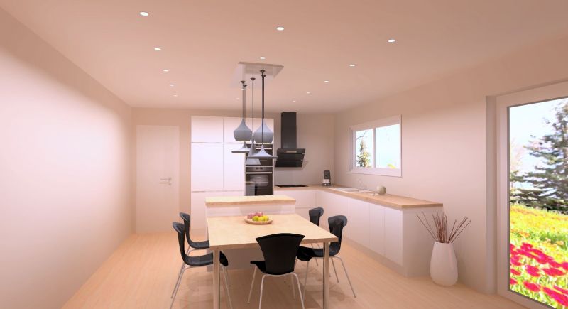

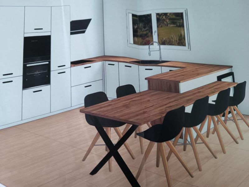

Nous hésitons vraiment entre deux implantations, soit table centrale soit table avec cuisine en U.
Nous avons deux propositions intéressantes que je vous soumets.
Si vous avez une idée, voire si vous avez une telle implantation, merci de votre retour et de vos conseils avisés.
Par exemple, la cuisson à côté de la colonne est-ce vraiment trop juste niveau espace à gauche ?
Merci d'avance
Choix 01
Choix 02

J'ai en U pour raison d'espace lors de repas de famille à 24 personnes.
Attention à ton robinet qui entrave l'ouverture des fenêtres
La plaque est à coté de la colonne.
Ca ne me gène pas trop , mais un espace plus grand aurait été préférable.
Mon réfrigérateur, congélateur, denrées sont dans le cellier juste derrière la cloison derrière la colonne.
Cuisine montée a 99% manque la plaque de cuisson qu'on recherche parmi les stockages extérieurs
De : Conflans En Jarnisy (54)
Il faudrait le plan général pour juger.
Quand je croise ce genre d'implantation chez des clients, je me pose plusieurs questions:
  • Déjà dit mais je regarde l'espace global
  • J'envisage de retirer le mur d'armoires afin de gagner de l'espace sur l'îlot soit en plaçant les colonnes nécessaires à gauche de la fenêtre soit en encastrant les colonnes dans le mur.
    -> Notez que le micro-onde peut être optionnel. A titre personnel je n'en dispose plus depuis des années
  • Je regarde s'il est possible de placer la cuisson sur l'îlot pour plus de confort (plutôt que d'être contre la colonne)
  • Je regarde la distance à la table de salle à manger afin de transférer les repas principaux sur celle-ci et réduire l'espace repas de la cuisine afin qu'il devienne un repas d'appoint petit déjeuner, repas décalés, apéro etc
  • Rarement mais cela arrive, je regarde si je peux faire l'inverse et coupler la cuisine et la salle à manger avec un îlot conséquent. Il faut du budget mais aussi un espace particulier
Après, cela dépend du profil du client: ce qu'il aime, la composition du foyer etc
Cuisiniste 3.0
Récompensé à 3 reprises pour ses conceptions aux Trophées de la Créativité.
Env. 60 message Sarthe
Bonjour, merci pour vos remarques. Je vais en effet voir comment améliorer l'espace entre la plaque et la colonne de gauche, en supprimant peut-être une colonne.

À priori il reste de l'espace entre la porte et la dernière colonne, si on ajoute un coulissant de 15 range bouteille/épices bien pratique pret de la cuisson entre le casserolier et la première colonne on récupère du confort pour cuisiner
Très bonne remarque, je vais voir pour l'ajouter

J'ai validé la supression d'une colonne et j'ai rajouter un porte épices de 30 cm, cela laisse désormais de la place pour cuisiner
