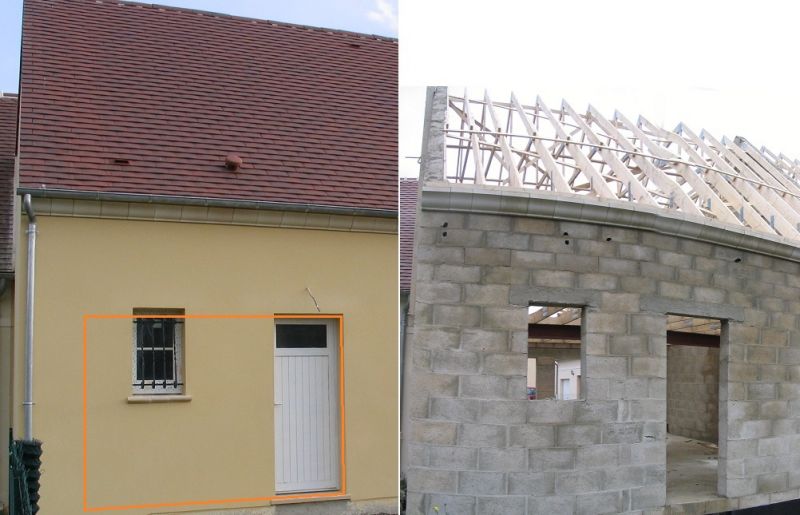

Bonjour à tous.
Presque 20 ans après avoir fait construire ma maison, je regrette de ne pas avoir une large porte de garage dans le fond de mon garage : ça m'aurait permis d'avoir un accès sur mon jardin avec un véhicule ou une remorque.
Aujourd'hui, je voudrais corriger cette erreur en remplaçant la porte de service et la petite fenêtre par une porte de garage d'environ 3 mètres de large :
Je bricole pas mal ... sauf en maçonnerie (pas de chance !) où j'avoue humblement mes limites.
Donc je voudrais savoir où cela m'emmène en termes de précautions à prendre (étayage...) et surtout de budget, hors fourniture et pose de porte du garage (dont partie dont je m'occuperai), car je ferai probablement appel à un pro.
Merci d'avance pour vos conseils.
Francis.

Bonjour, il va falloir faire un linteau ! Je ne suis pas maçon, mais j'ai des maçons dans mon équipe, et je dirais que cela devrait vous coûter entre 3 500 € et 5 000 €.
Fran6
Il faudra prévoir un linteau, mais dans votre cas il serait préférable de passer par une bureau étude béton ou structure, avant le maçon.
De plus si une solution est retenue, il faudra également prévoir une déclaration préalable de travaux.
Dept : Var
Il faut un linteau comme les intervenants précèdent l ont dit, donc, refaire l enduit qu il est impossible de conserver proprement, aménager un seuil, éventuellement dévoyer les réseaux eau ou électricité qui sont dans la zone a modifier.
L étude structure est indispensable la porte actuelle est probablement entourée de deux poteaux pris dans les fondations
