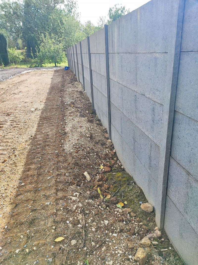

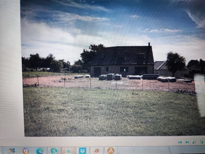

Bjr, j'ai mis une clôture béton décorative il y a déjà 8 ans le tour de mon terrain... Aujourd'hui le terrain derrière chez moi est vendu, malheureusement je viens de m'apercevoir que de la terre donc maintenant tasse et sur mes plaques sur environs 10 m de long et recouvre 2 plaques  la 1 er c'est pas forcément gênant car j'ai de la terre dans mon terrain aussi sur les 3/4 de la première plaque donc la poussé s'inverse normalement... Mais quand j'ai dit au nouveau propriétaire que je voulais qu'il enlève ou même moi il m'a dit que c'était comme ça quand il la acheté donc c'est tout ? Je peut comprendre que c'est pas lui mais que faire ???

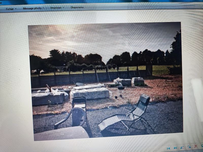

Il a pris des photos avant qu'il commence a nettoyer le terrain et oui d'un côté il y a de la terre sur les plaques il me dit que c'était comme ça donc il va pas redescendre le niveau de son terrain, mais quel et l alternative

il a plus ou moins apposé un peu de terre sur ta clôture mais de quelques centimètres ; 10cm au max ???
ta clôture ne risque absolument rien !
il pourrait éventuellement nettoyer la terre apposée contre ta clôture en formant une légère tente jusqu'à son terrain nivelé.
à mon avis, ça ne vaut pas le coup de perdre un voisin pour si peu !

Salut, dites lui tout simplement qu'il est responsable des Degas éventuel que pourrais créer son remblai. Donc si vos plaques cèdent, il devra monter un mur de soutènement. (chez lui) Qu'il soit d'accord ou pas ce n'est pas un problème, vous avez la loi avec vous. De plus, sa photo n'a aucune valeur, rien ne prouve quand elle a été prise.
Ok, la photo est trompeuse !
c'est des plaques de quelle hauteur ? ; probablement 40 ou 50cm ???
elle font quelle épaisseur ?  ; 3 ou 4cm ???
c'est donc totalement interdit et illégal d'apposer une telle hauteur de terre sur un ouvrage qui ne lui appartient pas !
80 ou 100cm de terre sur des plaques décoratives constituées de béton de faible épaisseur sur une longueur de plaque conséquente, elles risques de casser dès que le terrain sera gorgé d'eau de pluie car la poussée sera encore plus importante : ce ne sont pas des plaques de soutènement !
=> à ta place : lettre recommandée, constat d'huissier puis action en justice afin de remettre le terrain à l'état initial

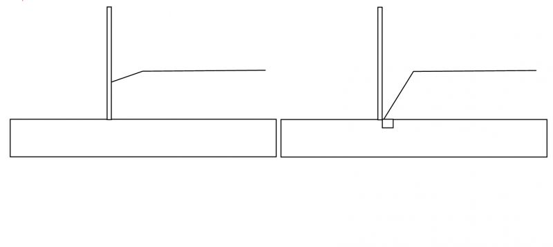

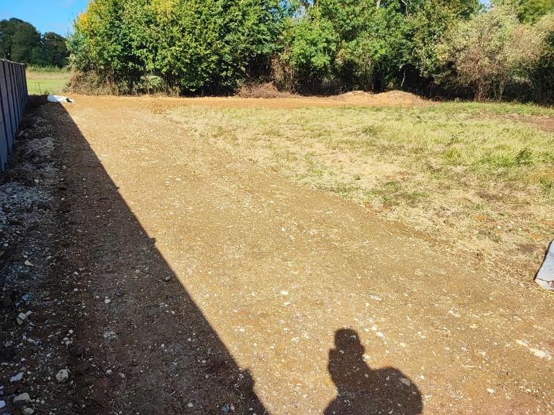

si le voisin n'est pas trop bête, il va admettre son erreur et va essayer d'enlever au mieux sa terre en contact sur tes plaques. Mais cela va former un talus plus ou moins prononcé jusqu'à son chemin réalisé en gravier, ceci pour conserver ce chemin.
il faudra alors lui demander comment il va gérer les eaux de pluie provoquées par ce talus car elles vont s'accumuler sur tes plaques... ; il devrait mettre un drain sur la longueur, sinon un caniveau !

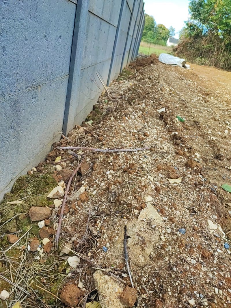

à la vue des photos, une plaque est recouverte de terre à 80% de sa hauteur.
