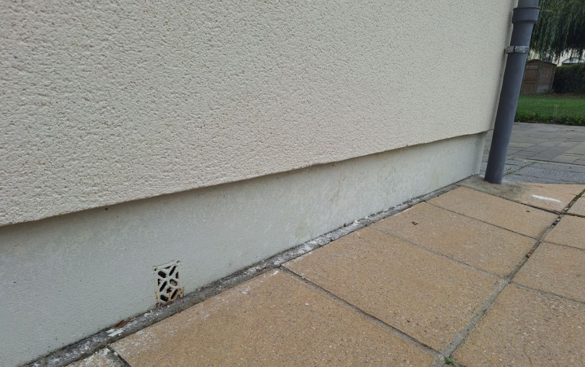

Tout d'abord, je ne suis pas du tout "pro", mais juste bricoleur du dimanche, donc désolé si le sujet est un peu hors sujet
J'ai fais refaire ma façade par un professionnel courant Avril.
Lors de la visite, il avait précisé qu'il ne faisait pas le soubassement et "la partie verticale sur le pignon", mais qu'il suffisait de mettre un coup de peinture pour finaliser.
Les travaux sont très propres et me conviennent parfaitement
- L'enduit utilisé est :
=> WEBERLITE G couleur Gris Coloré Froid (Partie droite de la maison)
=> WEVERLITE G couleur Blanc Cassé (Partie gauche de la maison)
Initialement, l'artisan devait me fournir la peinture pour faire les finitions mais entre temps, il a cessé son activité...
Pour info, le soubassement fait environ 20cm de hauteur, sur 15m linéaire max

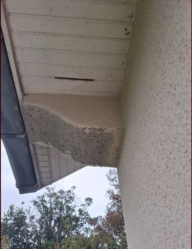

Et les deux pignons à finalisé font chacun 20x20cm...
Ma question est très simple, quelle produit dois-je utiliser pour retrouver la même teinte. Je voulais prendre une peinture extérieur en GSB mais malheureusement, il n'y a pas le "code RAL" sur les WeberLite G (Si quelqu'un les possède, je suis preneur !!)

=> Je pensais légèrement poncé / nettoyé avant de peindre pour que l'accroche soit bonne.
01
=> Coup de peinture directement sur l'ancien enduit pour finaliser ?

Tu prends une peinture à ravalement classique, même une pliolite fera très bien l'affaire.
Pour la teinte ne cherche pas via RAL, car c'est une norme bien précise et pas trop utilisée pour le bâtiment (plutôt l'industrie) et tu ne trouveras jamais d'équivalence, Weber ou autre fabricant chacun a ses propres teintes.
Selon la marque de ton choix avec un bon rapport qualité/prix, surtout prendre une marque fabricant (pas une marque estampillé avec des noms comme dans les GSB) on pourra te fournir une teinte la plus approchante possible, au mieux si tu as un échantillon de ton enduit de façade en modèle.

Pour le corbeau , il faudrait trouver le même enduit et le mélanger au malaxeur .
Sinon, je pense (donc je ne sais vraiment ) que vos corbeaux seront vite salis car ils affleurent la retombée "goutte d'eau " du cache moineaux : lorsqu'il pleuvra, l'eau ruissellera dessus, donc mousses, champignons, etc.
Pour ce qui est de la teinture, demandez en GSB avec une base pliolite blanche , la machine vous donnera la quantité des colorants à ajouter.
Sinon si c'est trop compliqué, passez par une entreprise spécialisée , type "Seigneurie Gauthier" (ou autre enseigne ).
