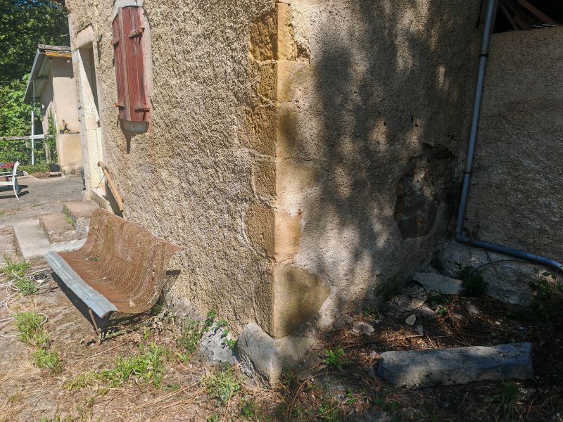

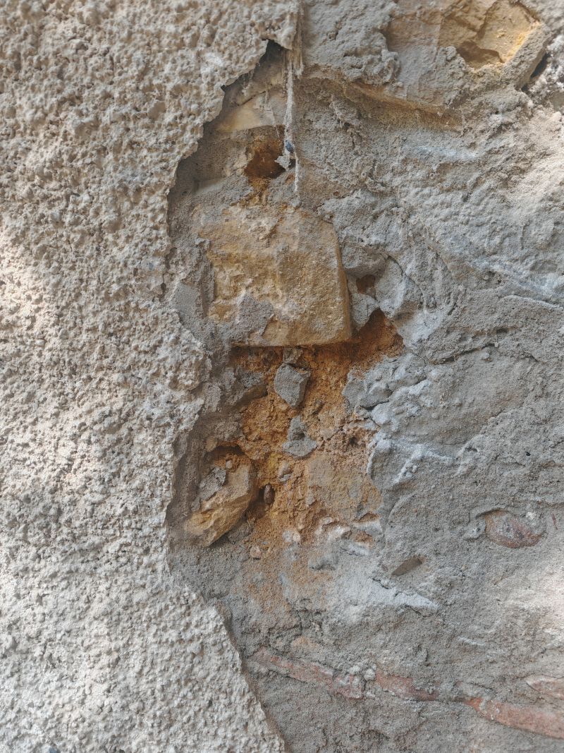

Bonjour, je m'appelle Antoine j'ai 28 ans et je suis débutant en rénovation. J'ai récemment fait l'acquisition d'une vieille maison avec un enduit crépis sûrement a base de ciment et peu respirant. Je vais me lancer dans le piquage du premier mètre de mon mur et j'aimerais être conseillé sur la manière pour réaliser ça correctement.
Sur la surface il y a l'enduit de finition que je vais enlever et dessous un mortier grisâtre, j'imagine qu'il est à base de ciment et que je dois l'enlever également ? Et encore en dessous un mortier couleur sable. C'est le mortier d'origine et je ne dois pas y toucher du tout ?
Dès que je l'atteind je m'arrête et je viendrais remettre mon nouveau a base de chaux uniquement pour finaliser le changement d'enduit ?
Je vous joint deux photos pour que ça soit plus clair.
Merci d'avance pour vos réponse !!

Bonjour, voir les pierres de taille dans le coin de votre mur est un bon signe ! Cela signifie que c'était une maison de maître ! Si vous décapez au niveau des linteaux, je suis quasiment certain que vous allez aussi trouver de belles pierres. L'idéal serait de décrouter toute la maison et de refaire les joints entre les pierres (sous réserve que je ne me trompe pas !).

D'accord, merci beaucoup pour retour ! Je pensais decrouter que le premier mètre mais si effectivement je me rend compte que les pierres sont très jolies je ferais l'intégralité en gardant les  pierres apparentes
