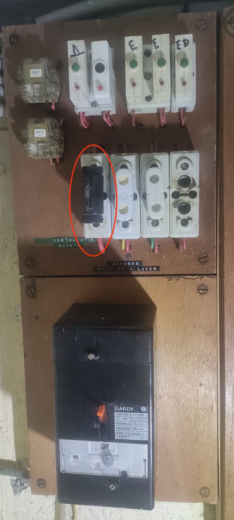

Jai besoin de conseil pour procéder au changement du tableau électrique de mes grands parents.
Voici quelques photos :
Merci d'avance de vos réponses.

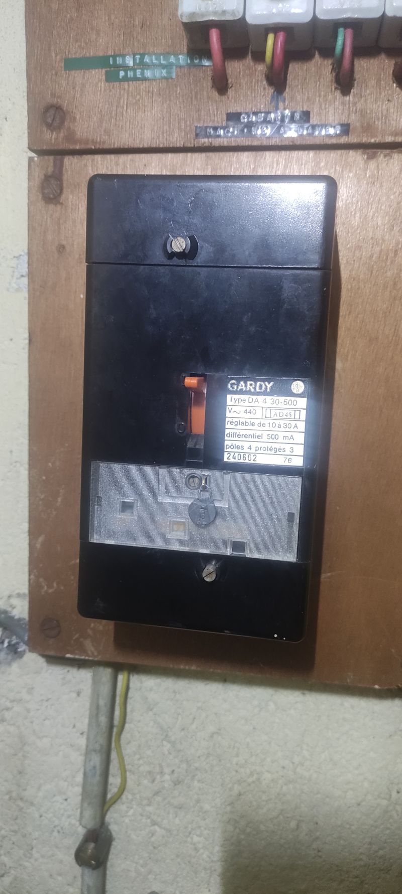

Vous n'auriez-pas ouvert le gros boitier blanc Cahors?: danger de mort.
il devrait être plombé tout comme le disjoncteur abonné sur au moins une partie.
Steph
Dept : Charente Maritime

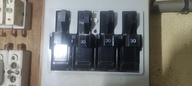

La seule chose sur laquelle vous pouvez intervenir c'est le planche avec les fusibles.
Pour une mise en sécurité a minima de cette partie :
Faites un tableau une rangée avec :
- un interrupteur différentiel 30mA 63A type A
- 9 disjoncteurs en replacement des 9 fusibles
- 2 télérupteurs standard en remplacement des existant
Repartir de la sortie du disjoncteur de branchement (en noir) ou du fil qui arrive aux fusibles.
Ne pas toucher au reste
Carminas

C'est du triphasé...après le disjoncteur ?
En tout cas c'est marqué dessus
440 volt
4 pôles, 3 protégée

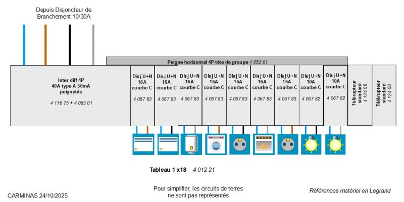

Du coup (je n'avais pas été assez vigilant et je n'avais pas vu le disjoncteur de branchement en triphasés), vous avez 2 solutions :
1/ Vous faites une demande de modification de raccordement pour passer en monophasé et vous passerez un 2x16² entre le nouveau disjoncteur de branchement et votre tableau, et pour le reste c'est comme je vous l'ai dit au dessus.
2/ Vous restez en triphasé et si vous voulez faire a minima, faites un tableau une rangée avec :
- un interrupteur différentiel tetra 30mA 40A type A
- 9 disjoncteurs en replacement des 9 fusibles, répartis sur les 3 phases.
- 2 télérupteurs standard en remplacement des existants
Vous inspirer de ceci :

Bonjour, merci beaucoup. Je vais opter pour la deuxième solution. Je suppose que je fois me tourner vers un magasin spécialisé pour le differenciel tetra 30ma, je ne le trouverai pas à Leroy M.
Cordialement.
Oui,je vous conseille d'acheter ces matériel sur une boutique en ligne, genre elecdirect ou autre.
Exemple :
https://www.elecdirect.fr/interrupteurs-differentiels-tertia[...]411675406301405201.html
Avec ce genre de peigne, les phases sont réparties 1 2 3 1 2 3 1 2 3
On pourrait bien entendu faire un tableau triphasé plus conséquent avec un interrupteur différentiel mono par phase, mais pour 9 circuits, cela ne vaut guère la peine, l'essentiel étant de sécuriser l'installation de vos grand-parents.

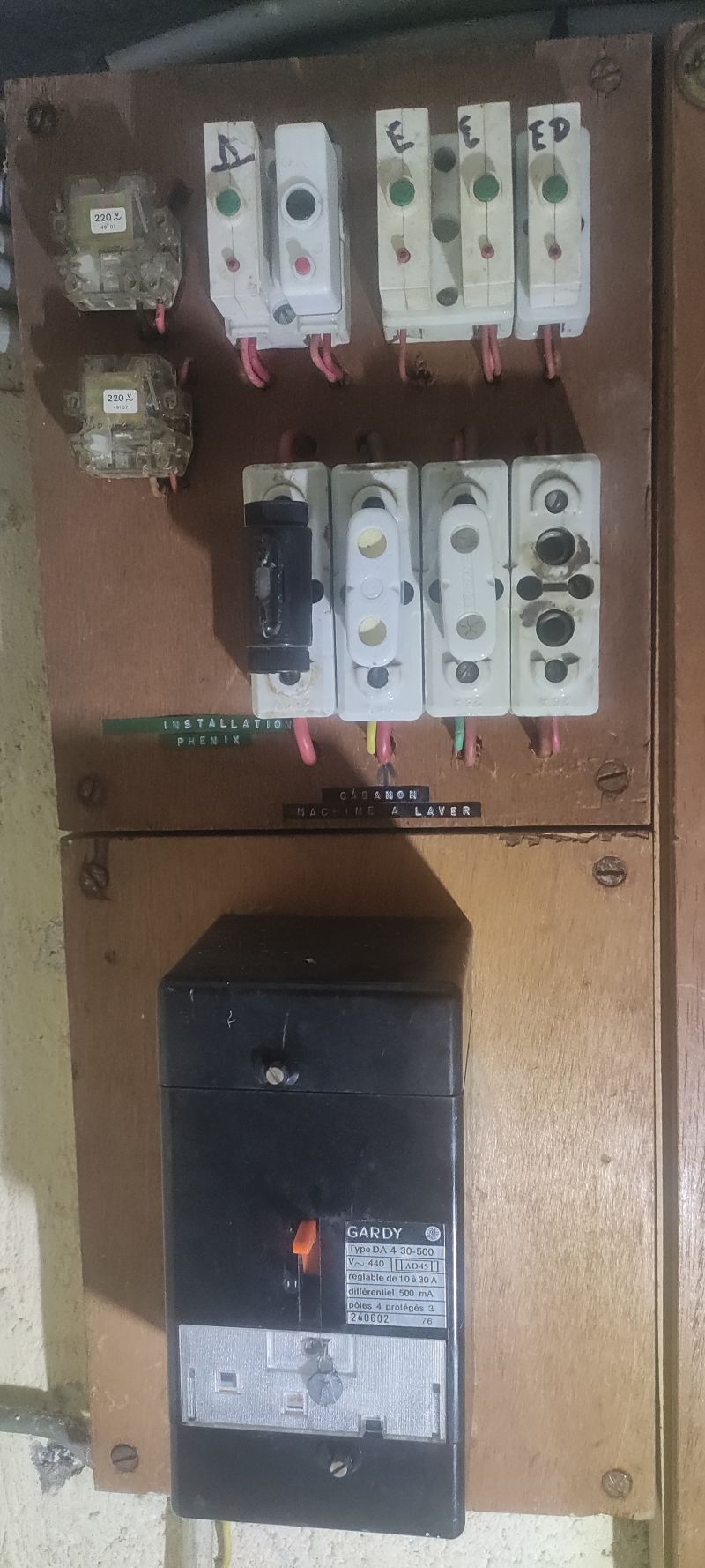

Jai encore une question après avoir repéré ce que "contrôle" chaque porte-fusible...
Celui qui est entouré alimente un autre tableau au rdc (celui-ci se trouve au sous-sol)... Il n'y a qu'une phase sur ce dernier apparemment...puis je le câbler sur un disjoncteur sans neutre ?... Et dois-je prendre un 32A ?
Merci d'avance... 🙏
Ce serait mieux de couper le neutre, mais si pas possible ne le faite pas.
32A si fil en 6 mm2

Pardon, je ne n'ai pas compris..."couper le neutre" mais il y a pas de neutre sur le porte fusible existant. Il n'y a que la phase.
Cordialement,
Oui mais il y a bien un neutre quelque part sur le bornier de neutre qui alimente ce circuit
Carminas
Dept : Cantal
Carminas
Dept : Cantal
Env. 20 message Yvelines
Carminas a écrit:Oui mais il y a bien un neutre quelque part sur le bornier de neutre qui alimente ce circuit
Ah oui...d'accord.
J'ai compris... Merci 🙏
Qd vous allez déposer le tableau bois, vous allez tomber sur tous les neutres raccordés ensemble, et c'est là que cela se corse, il faut trouver quel neutre va avec quelle phase.
