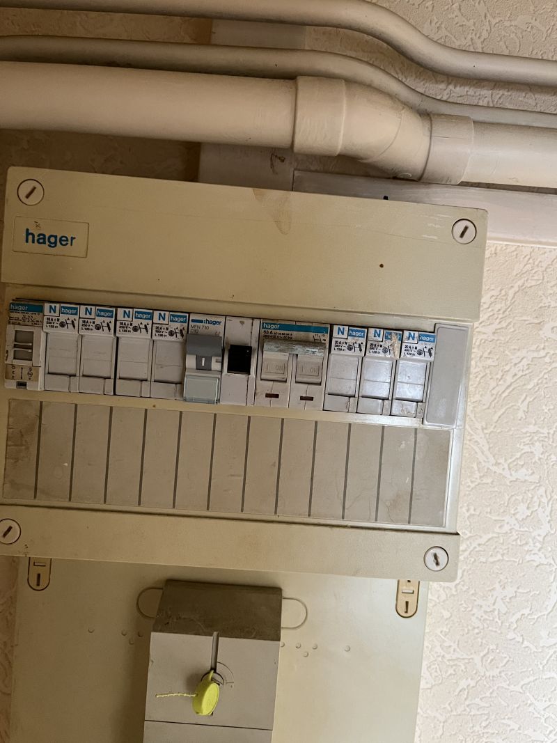

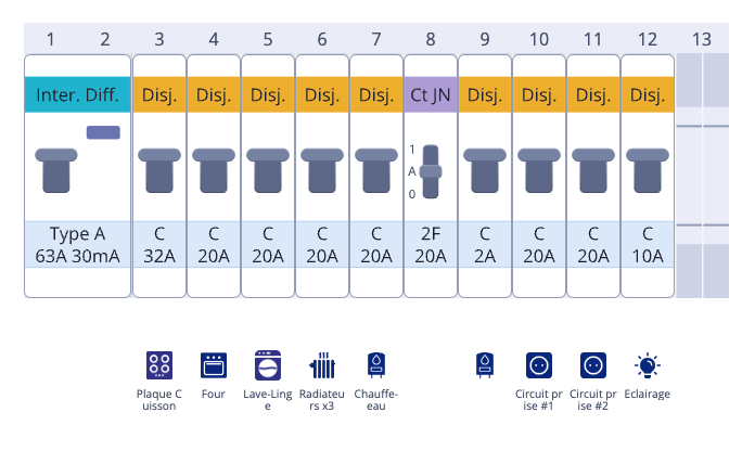

je dois rénover un T2 avec le tableau suivant.
Je souhaite changer les fusibles par un nouveau tableau avec disjoncteurs.
Etant limité en terme de place, je souhaite installer un tableau avec une seule rangée.
La configuration envisagée est elle possible (il n'y a pas les 20% de place restant mais s'agissant d'un petit appartement, il n'y aura pas d'extension).
Merci par avance de vos retours!

Bonjour, vous n'avez pas besoin de poser deux interrupteurs différentiels .
Normalement on protège le contacteur jours nuit par un disjoncteur 2A, mais avez vous besoin des heures creuse ?
Tu peux tout à fait faire tenir l'installation sur une seule rangée, ta configuration reste simple pour un T2. Le point à surveiller, c'est surtout que tu n'es pas obligé de mettre deux interrupteurs différentiels . Vu le peu de circuits, un seul peut suffire si le nombre de disjoncteurs protégés reste raisonnable.

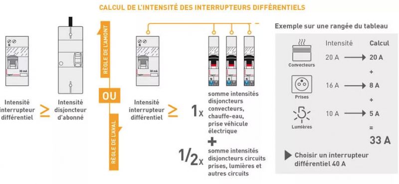

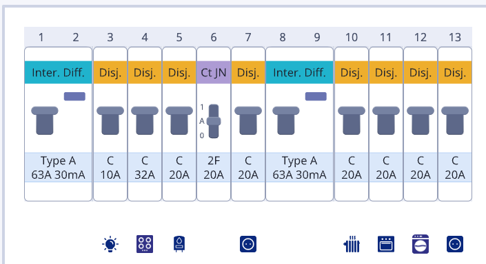

Merci pour vos retours. J'ai ajouté un deuxième différentiel pour respecter la règle de l'amont et de l'aval de la norme NFC 15-100.

Ca n'a rien à voir avec la règle de l'amont qui serait respectée avec 1 seul 63A.
Le fait d'en mettre 2 ajoute un peu de confort en évitant d'être dans le noir si un différentiel coupe. Mais en rénovation, ce n'est pas essentiel.

Je me permets d'apporter une précision : la norme NF C 15-100 impose de respecter l'une OU l'autre des règles. La règle de l'amont étant la plus fiable des deux.
En monophasé, les contrats d'électricité se bornent quasi systématiquement, a fortiori pour un T2, à 12kVA soit 60A (réglage du disjoncteur d'abonné par EDF), vous ne dépasserait donc jamais la règle de l'amont vis-à-vis de l'ID 63A.

Salut,
Oui, ton tableau est 100 % conforme NF C 15-100 (A6 2024) pour un T2 ≤ 35 m² avec une seule SdB :
- 13 modules utilisés → pas besoin des 20 % de réserve (exception logement ≤ 35 m², article 771.514.2.3)
- 2 ID 63 A 30 mA (1 type AC + 1 type A) → parfait
- Circuit plaque induction ou four en 32 A → OK
- Contacteur J/N chauffe-eau → OK (selon la NFC 15 100 le 2A n 'est pas obligatoire pour protéger la bobine du contacteur, c 'est juste une pratique.
- Tout le reste dans les règles
Bon montage

Electricienmalin a écrit:Salut,
Le circuit d'asservissement tarifaire ne doit-il pas être protégé par un 2A maximum selon la norme?

Bonjour à tous, voilà ce que j'ai finalement prévu d'installer grâce à vos retours.
Un seul différentiel 63A type A pour tout le logement (T2). Je précise que le disjoncteur abonné est réglé sur 45 A.
Est-ce ok selon vous?

Je n'ai pas relu toute la discussion
Normativement, il faudrait 2 différentiels.
Mais dans le cadre d'une mise en sécurité, un seul suffit
Sur une installation ancienne dont ne vous connaissez pas la qualité, je vous conseille de mettre des disjoncteurs 16A et pas des 20A, même si la norme le permet, cela augmente la marge de sécurité et cela autorise quand même 3600W.

C'est vrai en général, mais pas dans ce cas - voir la première photo ci-dessus.
