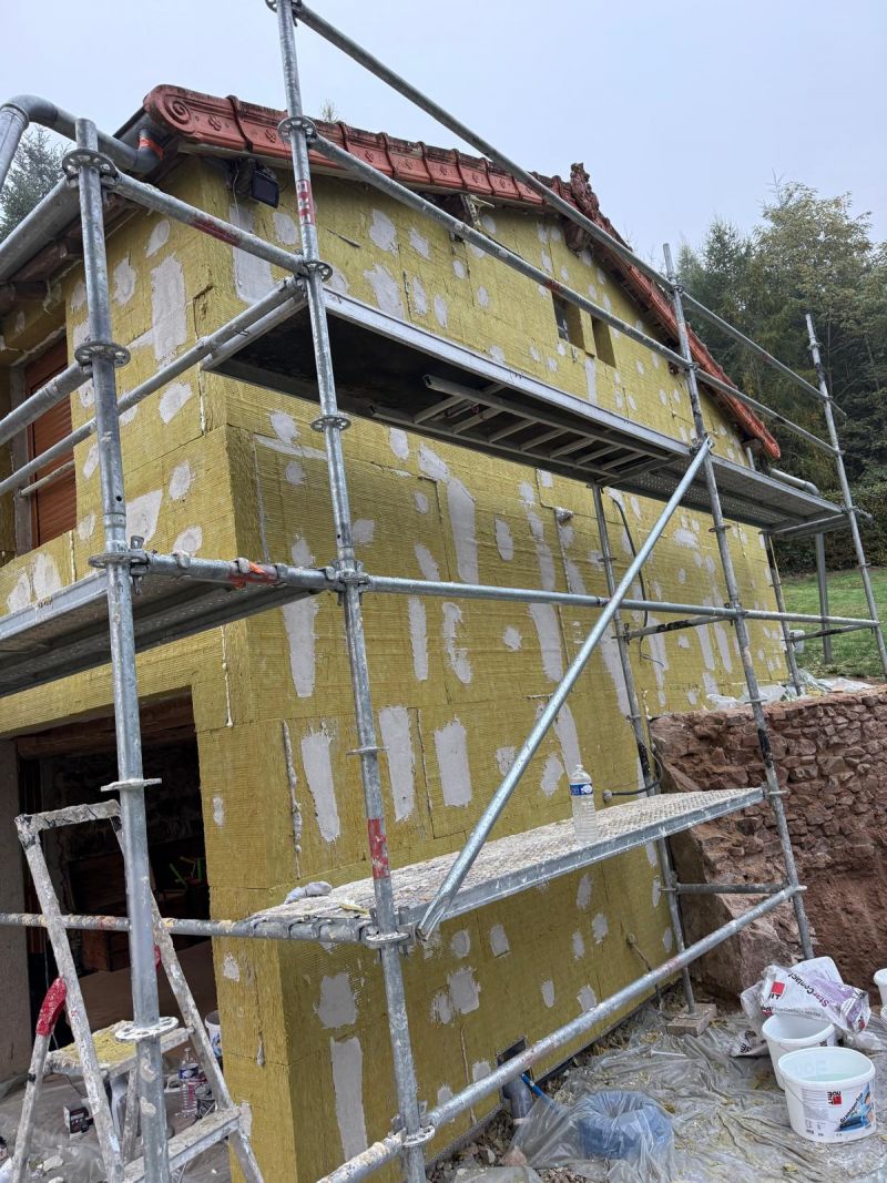

Bonjour, pour une maison des années 40 en mâchefer, la laine de roche en panneaux rigides 140–160 mm reste une solution cohérente, notamment pour conserver la perspirance du support et améliorer le confort d’été.
Dans votre situation, trois points techniques méritent vraiment d’être anticipés
• Vos volets coulissants extérieurs. Selon leur système, on peut soit reposer les glissières en nu extérieur après l’ITE, soit créer un léger renfoncement dans l’isolant pour conserver l'accès aux moteurs et aux batteries. Ce point doit être validé avant tout devis.
• Les tableaux des menuiseries. Avec un passage en triple vitrage, il est souvent préférable d’isoler les tableaux pour éviter un pont thermique important. La solution dépendra de la place disponible et de la configuration de vos volets.
• La ventilation. Une fois l’enveloppe isolée et les fenêtres remplacées, la ventilation naturelle ne suffira plus. Prévoir au minimum une VMC simple flux hygro est indispensable.
Pour vous faire une première idée de l’impact énergétique global, nous avons un XXX que vous pouvez utiliser. Cela donne une estimation intéressante avant de faire intervenir un auditeur. Pour aller plus loin, seules une visite sur place et une étude complète permettent un résultat fiable.
Pour l'illustration voici un de nos chantier en cours en laine de roche :
