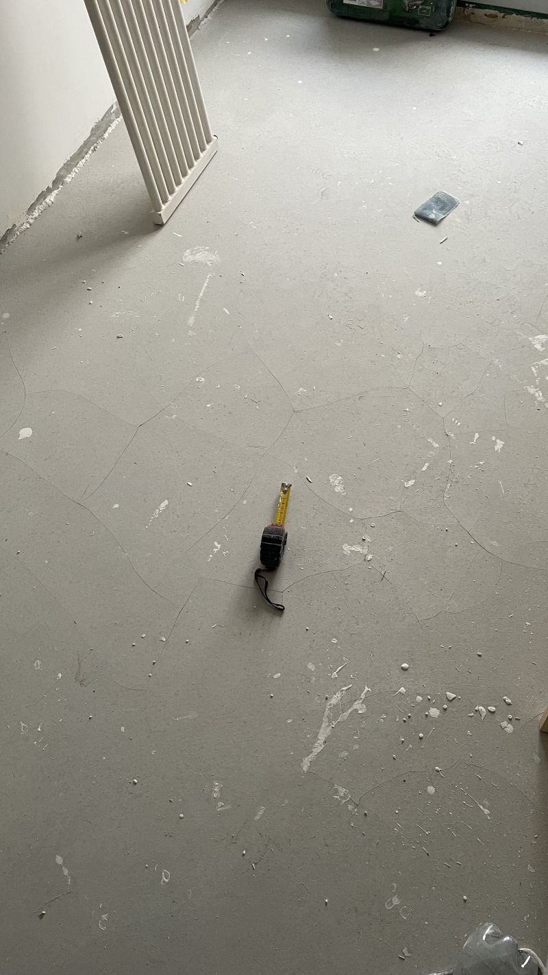

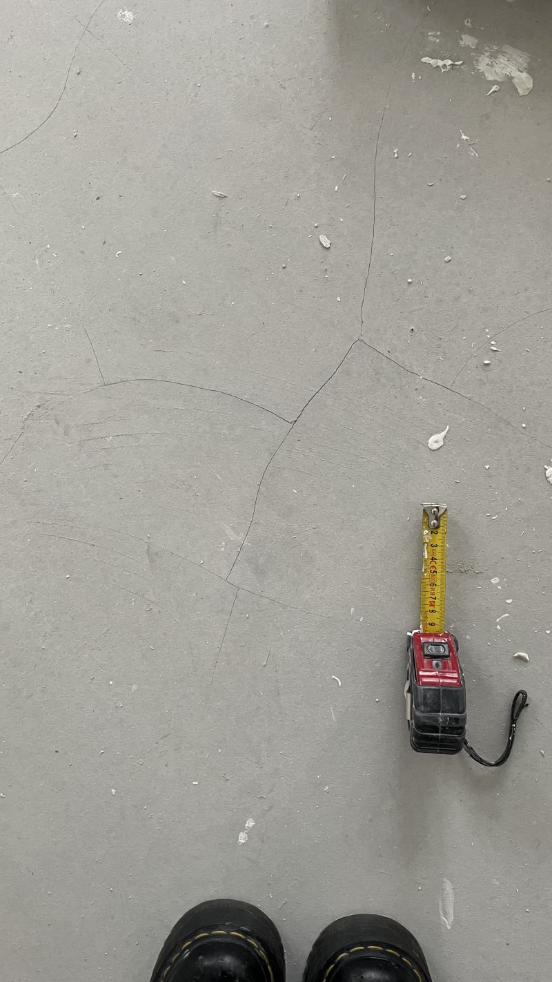

J’ai réalisé un ragréage dans mon appartement avant de pouvoir poser mon parquet.
Au début j’étais super contente parce qu’il était parfaitement plan et sans défaut mais au bout d’une semaine il a commencé à craqueler à certains endroits.
Quand je toque sur les fissures ça sonne creux mais de manière ultra localisée sur la fissure, pas du tout à côté.
Pensez vous que je dois faire sauter les parties fissurées et refaire un ragréage localement ou ce genre de fissures ne posent pas de problèmes pour une pose de parquet collé dessus ?
Je vous joins des photos des fissures en question.
Merci beaucoup pour votre aide !

c'était quoi le support avant le ragreage?

Et avez vous utilisé un primaire ?
C'était un ancien ragréage sur lequel était posé un parquet flottant

taab a écrit:Et avez vous utilisé un primaire ?
Oui, j'ai mis un primaire sur l'ensemble de la surface qui allait accueillir le ragréage

C'est pas trop ma tasse de thé mais je pense que ces petites fissures ne sont pas du tout gênante pour la pose collée d'un parquet.
Il faut faire sauter toutes les petites aspérités et/ou traces de peinture sur ton sol avant encollage (et évidemment un passage minutieux de l'aspirateur)

Bonjour, Dessous tout ça, c'est une dalle béton ou un plancher sur poutres bois ?
Normalement avec une dalle béton ça ne doit pas bouger. sur un plancher sur poutres bois..... ???

Bonjour, C’est une dalle béton. Du coup même s’il y a de petites fissures ça ne devrait pas bouger?

Bonjour, le support initial avait été remis à nu ou avez appliqué sur l'ancien ragréage ?
quel ragréage avez vous utilisé et sur quelle épaisseur ?
avez vous désolidarisé en périphérie de vos murs ?
selon moi, pour les fissures, on peur laisser, mais si ça sonne creux , il faut refaire

Nous avons fait notre ragréage directement sur l’ancien ragréage.
Nous avons désolidariser des murs avec de la mousse expensive.
Nous avons utilisé le ragréage autolissant axton sur environ 3/4mm.
Ca ne sonne creux que très très localement sur les fissures

L'ancien ragreage tenait bien au sol ?

On a essayé d’enlever au maximum les endroits qui ne tenaient pas mais c’est possible qu’on en ait manqué certains… vous pensez que c’est ça qui a pu faire fissurer notre ragréage?

Ce peut être une raison, le nouveau ragréage se mettant en tension tire sur l'ancien ragréage qui ne tient pas bien ou suffisamment.
vous pourrez le voir en cassant les zones ou cela sonne creux

Ça sonne creux mais à priori très localisé auprès de ces petites fissures.
Pour la pose d'un parquet collé, je pense qu'il y aura aucun problème ; ou alors il faudrait m'expliquer ce qui pourrait ce passer !

Peut etre trop d'eau dans le mélange et trop vite séché.
Peut etre aussi acheté un produit de qualité douteuse.
T'aurais du prendre un reagreage fibré et de bonne marque.

Donc vous pensez qu’il faut casser toutes les zones il y a de petites fissures ?
