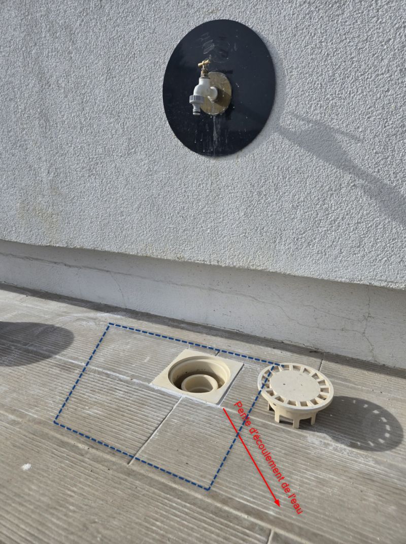

J'ai constaté une malfaçon dans la pose du carrelage sur ma terrasse.
En effet, la pente d'écoulement d'eau au niveau du robinet est opposée à la trappe d'évacuation.
Du coup dès qu'on utilise ce robinet, la terrasse se trouve inondée.
Dans la zone bleue de l'image ci-dessus, j'aimerais savoir si je ne peux pas faire construire un système qui empêche à l'eau de suivre la pente de la terrasse mais plutôt de l'obliger à aller dans la trappe d'évacuation lors de l'utilisation du robinet.
Ou alors existe-t-il un système tout prêt pour faire changer la pente d'évacuation à ce niveau?
Je suis à votre écoute.
Bien cordialement.
Dept : Val De Marne
Cette évacuation a été réalisée pour quoi ?
Si pour le robinet il aurait fallu que 4 morceaux de carrelages soit en arêtier inversé pour que l'eau aille directement dedans.
La solution va être de casser autour pour, descendre ton évacuation et créer 4 pentes avec 4 carrelages découpes.

Merci pour votre retour.
Cette évacuation a été faite pour le robinet justement mais mon artisan a oublié de faire la pente inversée.
Sympa l'idée de recréer 4 pentes mais le carrelage étant en forme de lame de parquet, pas certain que le découpage face joli.
En tout cas je prends l'idée et j'explore autour.
Bien cordialement.
