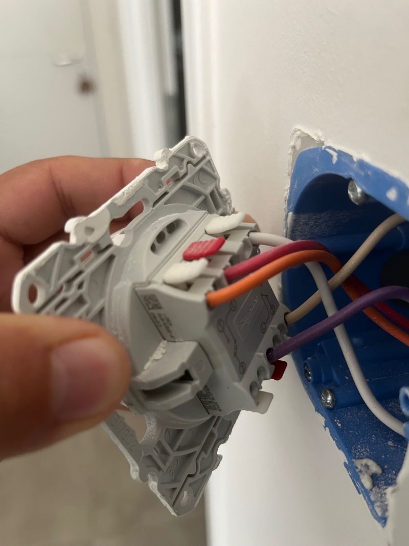

Je suis novice en domotique et j'aimerais installer un  module Tyxia 5650 sur un interrupteur double Odace. Je souhaite relier le module à l'un des 2 boutons. J'ai ajouté un ressort sur celui qui est concerné afin d'avoir un poussoir. J'ai également un Tyxia 2600 que je souhaite placer sur un deuxième interrupteur commandant la même ampoule.
J'ai réalisé les branchements mais quand j'appuie 3s sur le bouton du 5650, je n'ai aucune led qui s'allume.
J'ai peut être mal géré mes branchements. Je vous donne les branchements de base qui ont été mis par le constructeur sachant que je voudrais mettre le module pour l'interrupteur de gauche (côté fil blanc)
Merci d'avance pour votre aide, je galère

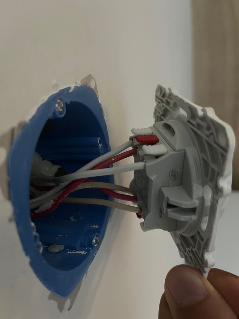

Merci pour la réponse, voilà une photo du deuxième interrupteur qui est également un double.
J'ai tout remis à l'origine car je suppose que mes câblages n'étaient pas bon.
C'est aussi un double va et vient.
Il faut donc ôter les trois fils de l'interrupteur qui correspond à la même ampoule et shunter le rouge avec un des blancs (wago ou domino).
Coté module mettre le blanc (celui shunté avec le rouge, qui devient une phase ) en L et le violet sur la sortie "variation"

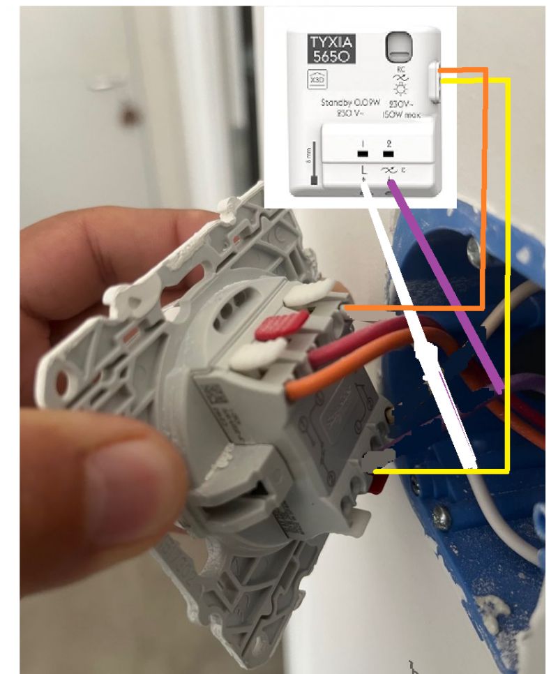

Je crois comprendre l'idée. Les 3 fils de mon interrupteur sont le blanc/gris/violet (1ère photo)
Ca te dérange de me montrer le câblage par un schéma pour être certains de pas me tromper ?
Si je t'en demande trop je comprendrais, c'est déjà très sympa de m'aider
Ok je peux faire ça, mais sur la dernière photo où est l'inter qui commande la lampe en question.
Vu de face à droite ou à gauche ?
Env. 10 message Gironde
Ah pour le deuxième c'est celui de gauche (proche de ma main)

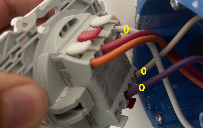

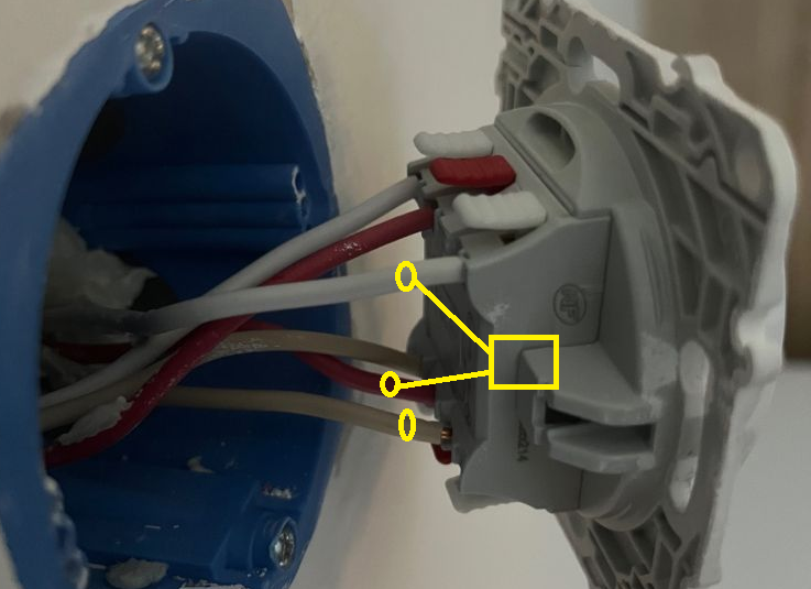

Sur l'interrupteur distant, vous déconnectez les trois fils cerclés jaune et vous reliez le rouge et le blanc sur un wago.
Le gris, vous l'isolez avec wago ou scotch.
je vous prépare la suite, pour l'inter du module
Du côté de l'inter associé au tyxia. Pareil, vous déconnectez les fils cerclés de jaune.
En petit test avant de continuer : Relier le violet avec le blanc. Est ce que la lampe s'allume ?

Bon j'ai tout débranché  et tout recommencé avec vos étapes !
Je viens de faire le test violet avec blanc, et oui la lumière s'allume ! Par contre elle reste tout le temps allumé (peut etre car j'ai mis le ressort au niveau  de l'interrupteur)

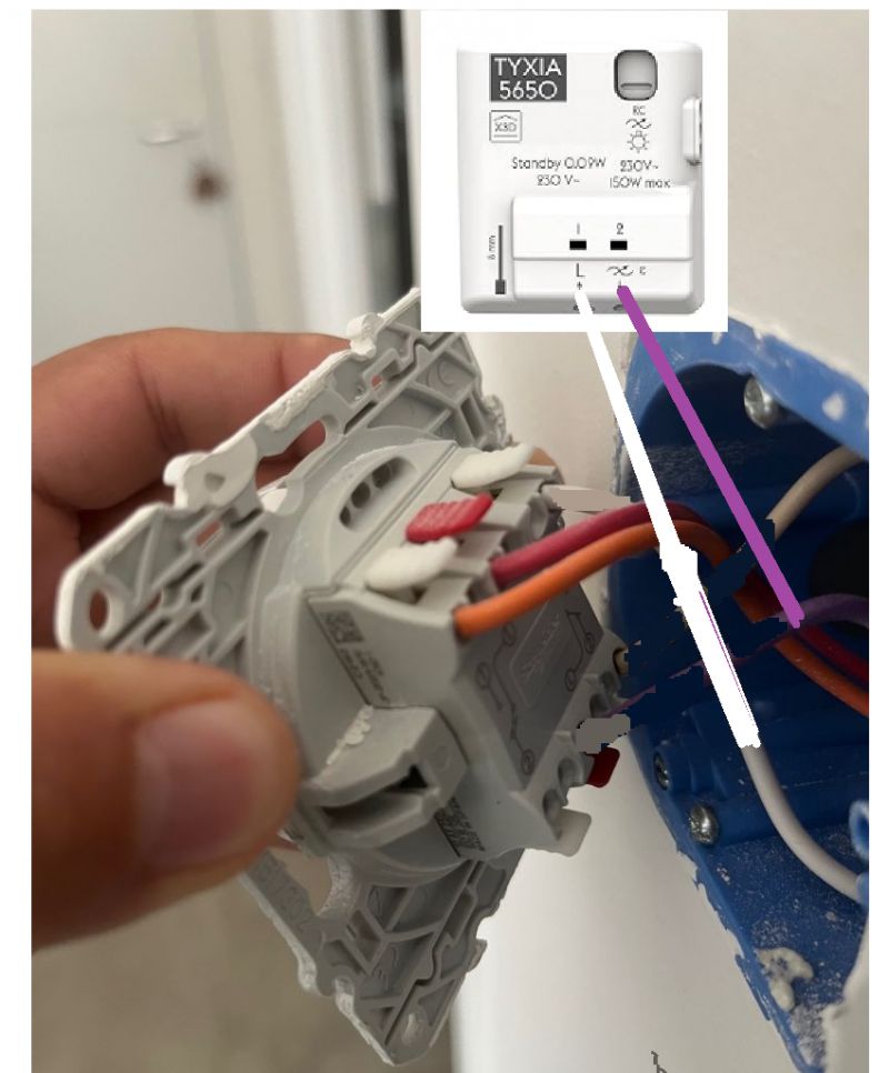

On passe à la suite.
Vous ne rebranchez plus les fils sur l'interrupteur.
Le blanc à mettre en L du module et le violet en "variation"
Le gris non utilisé , à isoler
Ok, merci, je viens de mettre le blanc et le violet en L et variation
OK, ensuite on branche l'interrupteur (le poussoir)
Borne rouge du bas inter sur COM du module et borne 1 inter sur INT1 du module.

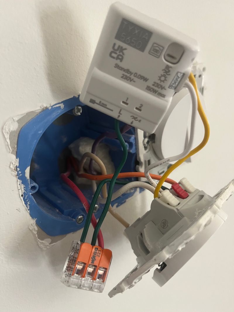

Voilà, c'est fait !
Tout fonctionne avec l'interrupteur où il y a le module, c'est super !
Par contre sur l'autre interrupteur il faut que j'ajoute quelque chose pour qu'il fonctionne aussi ? (j'ai également un tyxia 2600, peut être peut il servir ?)
Bon ça fonctionne, vous avez de la chance.
Le tyxia 2600, vous pouvez le brancher sur l'interrupteur que vous avez libéré de l'autre côté.
- Borne rouge du bas (ou était branché le violet) mettre un bout de fil vers Com du 2600
- Borne 1 de l'interrupteur (ou était branché le blanc) bout de fil vers  INT1 du 2600.
