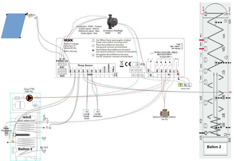

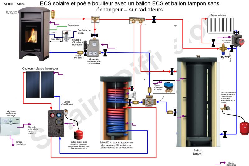

Ne trouvant pas de solutions dans mes moyens, je me suis improvisé chauffagiste  afin d'installer moi même un poêle à bois bouilleur en chauffage central, à la place d'une chaudière au gaz russe !
Je suis électricien et bon bricoleur, j'ai bossé le sujet, et même si je pense avoir assuré, j'avoue être assez déçu du résultat, j'ai certainement fais une erreur d'installation ou de réglage...? Je suis un peu perdu, s'il y a des spécialistes ou des cas similaires au mien qui peuvent m'aiguiller je suis preneur.
Voici les infos résumées:
  • Poêle hydro LaNordica termorossella_plus 8kW à l'eau
  • Groupe recirculation anti-condensation Laddomat LM20
  • Aquastat anticondensation réglé à 60°C
  • Circulateur grundfos Alpha 1
  • Ballon tampon 1000l isolé
  • Régulation DeltaSol BX plus
  • Sept radiateurs existants: 3 en aluminium a l'étage, 4 en fonte au rdc

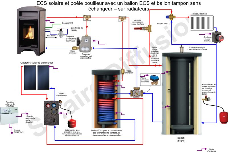

  • En fait pour la plomberie et le schéma, j'ai pris un kit chez www.boutique-solaire-diffusion.eu (hors poêle, ballon et groupe anti-condensation). Schéma "104" ci-joint. Mais ils me veulent que je paye le support technique ...
  • Une vanne inverseur motorisée est censée prioriser l'ECS en cas de temp ECS <40° (absence de soleil)
Problématiques :
  1. Les radiateurs ne dépassent jamais 30°C pourtant le mitigeur est réglé au max (30/70°, j'ai isolé tous les tuyaux,
  2. Le ballon tampon ne monte pas au dessus de 50°C même après 6h de chauffe
  3. La déviation vers l'ECS ne fonctionne pas, meme en forçant la vanne inversée jamais le tuyaux n'a chauffé !? Pourtant la sécurité surchauffe s'est enclenchée !  Comme si le fluide ne circulait pas, l'échangeur dans le ballon est'il bouché ? Il manque un circulateur ?

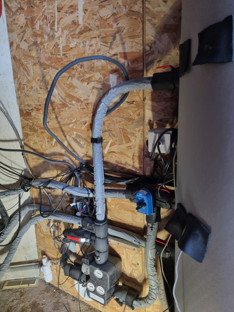

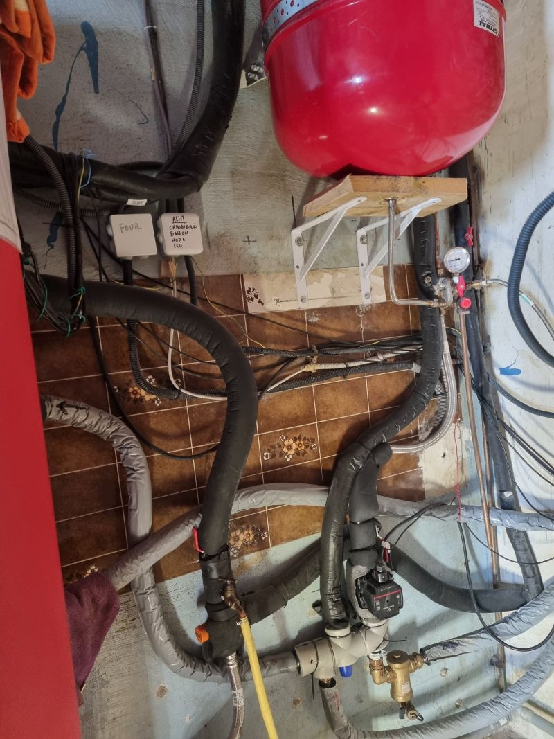

Excusez le câblage "volant"... ce n'est toujours pas terminé du coup ...

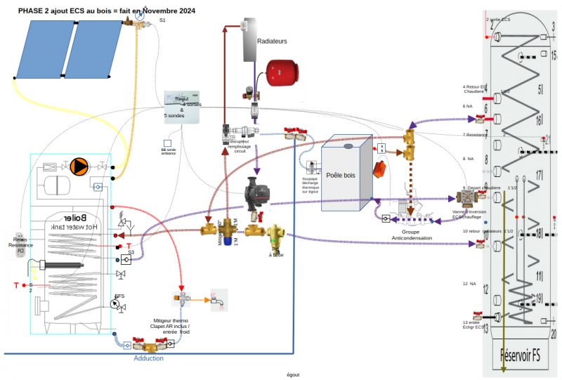

Ton schéma réel c'est le 1er qui est propre ou le second qui est plutôt illisible
Env. 30 message Charente Maritime
Hello, le réel est celui qui est illisible car avec les vrais images...
Dept : Charente Maritime
Ancienneté : + de 10 mois
Salut, j'ai également du mal a décrypter le schéma du bas.
et meme d'apres le schema du haut je me demande comment ca peut marcher correctement.
De : Barges 21910 (21)
Huh ca craint... c'est pourtant le schéma du fournisseur, que puis-je verifier / modifier ?

Tu peux faire au propre ton schéma, même si c'est sur papier avec tes symboles ?

En tout cas belle usine a gaz,
Attention que l exploitation ne vous coûte plus que l investissement.

Salut, je pense que ton probleme viens du mitigeur pour les radias et le raccordement de ce retour..j'essai de te corriger le plan demain mais a priori c'est pas si grave

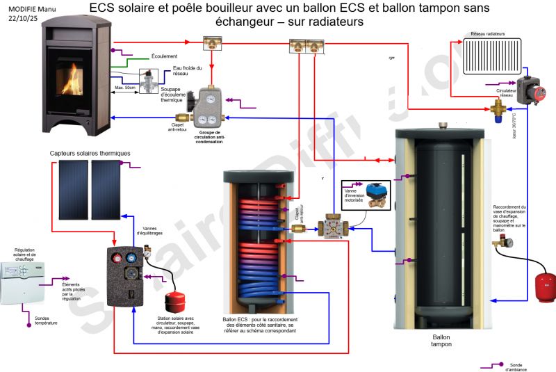

Salut! J'ai vérifié et revoici le schéma de principe un peu corrigé pour être plus fidèle à la réalité :
- depart vers radiateur en sortie de groupe anticondens, j'ai un doute sur le partage de debit entre radiateur et ballon...
- le clapet antiretour est en sortie de ballon solaire et non en entrée,
- Mitigeur a proximité immediate de la sortie circulateur

Pour avoir regardé le dernier plan posté, j' ai quelques questions:
-qui pilote le circulateur du circuit radiateur ? (thermostat ? , sonde ?)
-qui pilote la vanne 3 voies pour le sanitaire ?
il se peut que l'installation fonctionne en l'état mais j' ai l'impression que ca ne peut marcher correctement uniquement si tous les circuits sont très chaud, le problème étant que des qu' il y a une action de l'un des éléments tout se casse la figure avec une sensation que tout est bridé.
je continue a réflechir à quelques modifications qui pourraient être soit de la commande soit des raccordements mais en essayant de faire en sorte que les éventuelles modifs soient minimes et rationnelles.
quoi qu'il en soit il faut que la priorité aille à la production d'ecs.

Merci pour ton temps ! Mes réponses :
-qui pilote le circulateur du circuit radiateur ? C'est la regulation DeltaSol BX+ via une sortie PWM et la sonde temp n°4 . Programme = Démarre à 30°C et coupe a 29°C, de 7h a 23H30
-qui pilote la vanne 3 voies pour le sanitaire ? C'est également la regulation DeltaSol BX+ via une sortie relais R2. je l'ai desactivé pour l'instant, car ne fonctionne pas, peur que ça perturbe le chauffage.
priorité au ECS? Oui mais en vérité je préfère d'abord assurer le chauffage central, car l'ECS solaire fonctionne tres bien, et j'ai egalement un appoint electrique si le bois ne fonctionne pas.

il faut laisser la priorité à l'ecs, si ca fonctionne déja bien ca n' empeche en rien car il n' y aura pas de demande de débit.

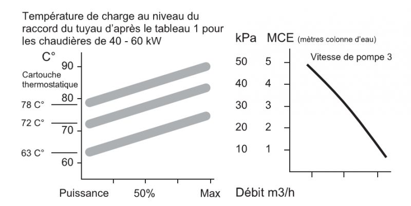

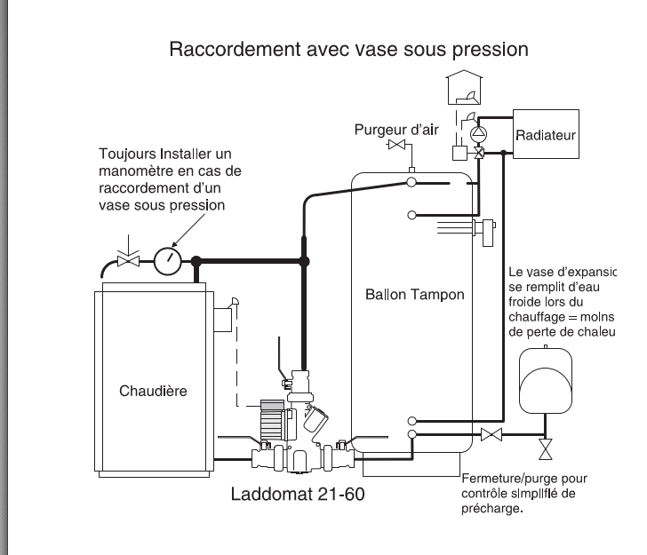

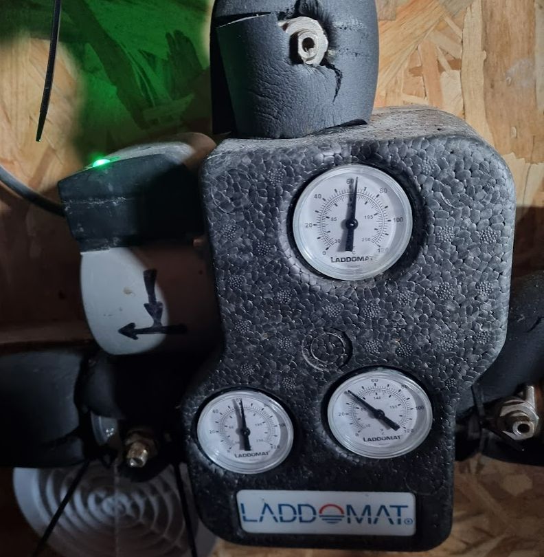

Question:

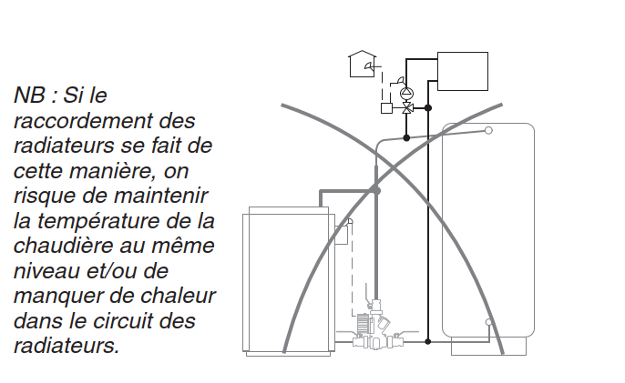

je vais contrôler le groupe anticondensation que j'avais acheté d'occasion mais en "parfait état" a priori.
Voici la fiche tech https://cdn.plomberie-pro.com/upload/medias/plomberie-pro/fiche-technique/LM21-60_Manual_F.pdf
En particulier ces points :
  • Il semble surdimensionné, cela peut-il être le problème ? (max 40kW alors que j'ai 8kw)
  • Apparemment sur le manuel ils déconseillent le piquage vers les radiateurs avant le ballon, comme dans mon montage. (par contre le retour se fait entre le ballon et le groupe alors que moi je reviens sur le ballon). Je ne vois pas pourquoi ?
  • Je pourrais modifier pour celui-ci dessous: d'après vous est-ce qu'il est préférable de passer par le ballon avant de partir vers les radiateurs? je ne comprends pas le gain...

Ok mais le fabricant déconseille de raccorder le chauffage avant le ballon "au risque de manquer de chaleur dans les radiateurs" HORS c'est ce qui m'arrive ! je ne comprend pas pourquoi mais je suis tenté d'abandonner la priorité aux radiateurs... ?

Je viens donner des nouvelles après avoir cru résoudre mon soucis avant l'arrivée du froid, mais non en fait... ce n'est toujours pas satisfaisant  . J'ai mis un peu de temps à vous écrire parceque, j'avoue, grosse déprime et ral de bol de ce *utain de borde* qui ne veut pas fonctionner ! Le froid est arrivé et nous avons 15°C dans les chambres...  Mes 3 enfants et ma femme me fond la gueule ... Obligé d'ajouter des radiateurs bains d'huile... Bravo l'opération en auto construction !
Enfin, je m'y remet durant mes congés, voici les nouvelles :

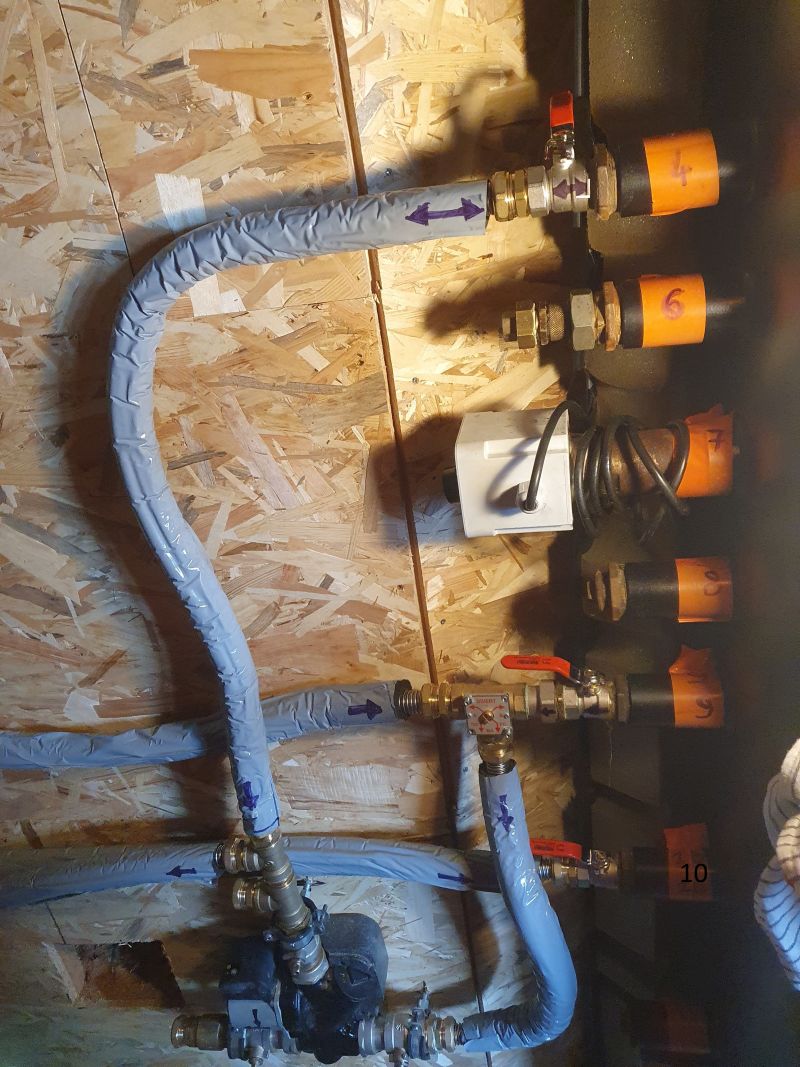

- J'ai démonté, nettoyé, testé le groupe anticondensation et trouvé un problème : son clapet "vanne d'antocirculation" était absente. J'ai remonté avec un clapet et ressort neuf, mais pas d'amélioration apparente...
- J'ai démonté le circuit ECS : pas de soucis ça circule, clapet OK, débit OK. Mais la température de l'eau n'est toujours pas suffisante. max 36°C
- Verifié le débit du circuit de chauffage, testé séparément : OK circule normalement; est-ce un manque de débit? alors j'ai passé le circulateur en mode "radiateur : "pression proportionnelle" (conseillé dans la notice Groundfos)
- Ajouté des vannes pour isoler les circuits chauffage/ECS,
- Ajouté un clapet antiretour sur le retour ballon pour garantir le sens de circulation
- Ajouté des sondes de températures sans fil Zigbee = une sur le départ vers radiateur, une sur un radiateur et une autre d'ambiance pour enregistrer tout ça dans un graphique (bientôt).
- un bon ramonage du poêle
- mitigeur radiateurs ouvert a fond
Ce que je peux conclure c'est que rien ne semble en panne: Mais apres 4H de flambée forcée le ballon monte de 30 à 38°C, et le départ vers les radiateurs est environ 5-7°C en dessous, vers 30°C au mieux, arrive vers 2-3°C en dessous dans les radiateurs vers 27°C, ce qui réchauffe que très lentement les pièces... Pourtant les thermomètres sur le groupe de recirculation indiquent entre 60 et 80°C !
Alors voici les questions que je me pose?

Voici le dernier schema
BON REVEILLON A TOUS, je file a l'apéro Tongue

Beau projet, mais effectivement complexe.
Questions de débutant:
- comment as tu déterminé la puissance du poêle ?
- quelles sont les déperditions de ton logement ?
- quelle était la puissance de l'ancienne chaudière ? pour quelle t° de départ ?
- quelle était la conso en kwh sur l'année avec l'ancienne chaudière gaz ?
- combien de serpentin dans le ballon tampon de 1000l ?
- les circulateurs sont ils adaptés au litrage de l'installation ?

le circulateur du Groupe recirculation anti-condensation est Laddomat LM21 et le Circulateur grundfos Alpha 1 25-60, courbes ci-dessous , je veux bien confirmation de leur dimensionnement justement ?
Groupe recirculation de charge =

Si ton logement demande 8Kw pour être chauffé, et que ton poêle fournit 8Kw en hydro, ça veut dire que tu ne chargeras jamais ton ballon tampon en période froide, et qu'il faudra que ton poêle tourne H24 ou pas loin.
Si ton idée était de charger le ballon tampon entre deux flambées, et d'en faire une ou deux par jour, ça ne pourra pas fonctionné en température froide.
- Je créerai une boucle dédiée au poêle avec un ballon et un circulateur, dans ce ballon un serpentin alimentant les radiateurs de la maison, et des robinets thermostatique sur tous les radiateurs.
- Sur le circuit de retour du ballon vers le poêle, une vanne 3 voies thermostatique alimentant l'ECS, j'ajouterai également une résistance sur l'ECS, à faire tourner en HC pour éviter la légionellose.
- Sur le retour ECS, j'ajoute une 3 voie thermostatique alimentant cette fois le ballon tampon.
- Il faudra ensuite connecté le serpentin supérieur du ballon tampon au circuit chauffage avec une régulation thermique pour ne pas chauffer ce ballon avec le retour des radiateurs.
En gros, le principe est le suivant:
- le circuit chauffage est priorisé
- une fois la t° de consigne atteinte sur le circuit retour ballon poele (ex 60°C), on alimente l'ECS
- une fois la t° de consigne atteinte sur le circuit de retour du ballon ECS (ex 40°C), on alimente le ballon tampon
Pour moi, le ballon tampon ne pourra être utilisé qu'en inter saison au mieux

Pourrais tu faire un schéma détaillé du ballon tampon? Avec serpentins utilisés et les connexions détaillées ?

loulou la loutre a écrit:Pourrais tu faire un schéma détaillé du ballon tampon? Avec serpentins utilisés et les connexions détaillées ?
Oui, le ballon FS/1R est comme cela:
l'Entrée / sortie poêle sur piquage en repere 4
Retour vers poele en 9
Retour radiateur en 10

OK, donc tu tentes de charger le gros volume du ballon avec des connexions directes, sans passer par un serpentin.
Pour moi, tes retours sont trop froids car tu prélèves trop de calorie au fur et à mesure de ton circuit par rapport à ce qu'est capable d'apporter ton poêle. Quelle est la température du retour de la boucle anti condensation, avant mélangeage ?
1) Comme dit plus haut, je ferai une première boucle dédiée au chauffage, cette boucle retournant directement au poêle (le mieux étant de la faire avec un ballon de découplage)
2) De cette boucle, tu prélèves quand le retour est suffisamment chaud avec du thermostatique pour assurer un retour pas trop froid au poêle, et tu alimente l'ECS.
3) Même logique, mais sur le circuit retour de l'ECS, prélèvement à partir d'une certaine température vers le ballon de stockage
L'idée est de hiérarchiser car ton poele n'est pas en capacité de tout faire en même temps:
1 - chauffage
2 - si chauffage OK, alors ECS
3 - si ECS ok, alors chargement ballon tampon
Egalement, je suis sceptique sur le fonctionnement de ta partie chauffage, au niveau de la vanne thermostatique et du circulateur, le vitesse de ce dernier est elle asservie au débit de la vanne thermostatique ??? c'est pour cela que je parle de ballon de découplage, ça permet deux vitesse de fluide différentes (vitesse/débit circuit poele différent de la vitesse/débit circuit chauffage)
Après, ça fait des frais supplémentaires... mais je vois mal comment fonctionner sans ça, peut être peux tu tenter de by-passer le ballon, ou d'utiliser un serpentin au lieu de connexion directe ?

Salut, Oui pas de serpentins échangeurs.
La température du retour de la boucle anti condensation, avant mélangeage, est souvent vers 60°C et peut monter a 80°C (si tu parles bien de l'entrée groupe anticondensation, voir thermometre du haut sur la photo ci-dessous)
MAIS Je vais simplifier = je laisse tomber l'ECS pour l'instant qui fonctionne parfaitement au solaire et photovoltaique, et vais me concentrer sur le chauffage.

Ok Pourquoi pas créer un primaire / secondaire via un serpentin libre, mais y a t'il un gain si je ne conserve qu'une boucle dédiée au chauffage?
Avant cela pouvez vous me donner votre avis sur mes questions plus haut pour vérifier que je n'ai pas fait d'erreur de dimensionnement ?

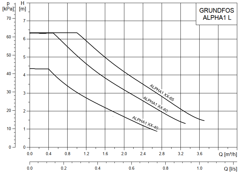

- circulateurs bien dimensionné ? (Alpha1 pour 7 radiateurs)
- groupe condensation serait'il pas surdimensionné ? (LADDOMAT LM21 jusqu'à 40-60kW)
- quel % gain de remplacer les radiateurs fonte par des alu ou acier ?

Quand je parle du retour avant mélangeage, c'est le mano en bas à droite, à 40¨C, en gros, ton circuit consomme 20¨C en delta T.
"Ok Pourquoi pas créer un primaire / secondaire via un serpentin libre, mais y a t'il un gain si je ne conserve qu'une boucle dédiée au chauffage?"
c'est à dire ? un primaire pour le poele, et le secondaire pour le chauffage ? oui c'est ce que j'ai dis plus haut, mais par contre le ballon tampon de 1000L est trop gros pour le faire de façon efficace.
Pour tes questions:
- circulateurs bien dimensionné ? (Alpha1 pour 7 radiateurs) OUI, ça a l'air, mais limite avec le ballon tampon en direct, dans tout les cas la régulation va le faire varier donc OK
- groupe condensation serait'il pas surdimensionné ? (LADDOMAT LM21 jusqu'à 40-60kW) NON, tant qu'il arrive a assurer la t° de retour poele > 55°C c'est ok
- quel % gain de remplacer les radiateurs fonte par des alu ou acier ? c'est une question d'inertie, des radiateurs aciers ou alu seront plus réactif que de la fonte, étant donné que ton installation ne permettra pas de tourner H24, c'est mieux si les émetteurs sont réactifs
Dans ton schéma, tu as une possibilité pour que le circulateur pousse vers le circuit aller du poele, alors qu'il devrait pousser vers le retour. Si tu veux faire des tests avec ton installation:
- pour la partie chauffage, as tu des robinets thermostatique à tous les radiateurs ? Si oui, bypass la vanne thermostatique
- Je fermerai la vanne 4 du ballon tampon
- je connecterai le retour chauffage à la connexion 24 du ballon tampon, et le départ vers le poele à la connexion 25 du ballon tampon (utilisation échangeur solaire) sans repasser par la vanne ecs que tu enlèves du coup.
Tu tournes quelques temps comme ça pour voir ce que ça donne, au niveau chauffage et charge du ballon tampon.
Tu pourras te pencher sur la récupération de la chaleur du ballon tampon dans un second temps
