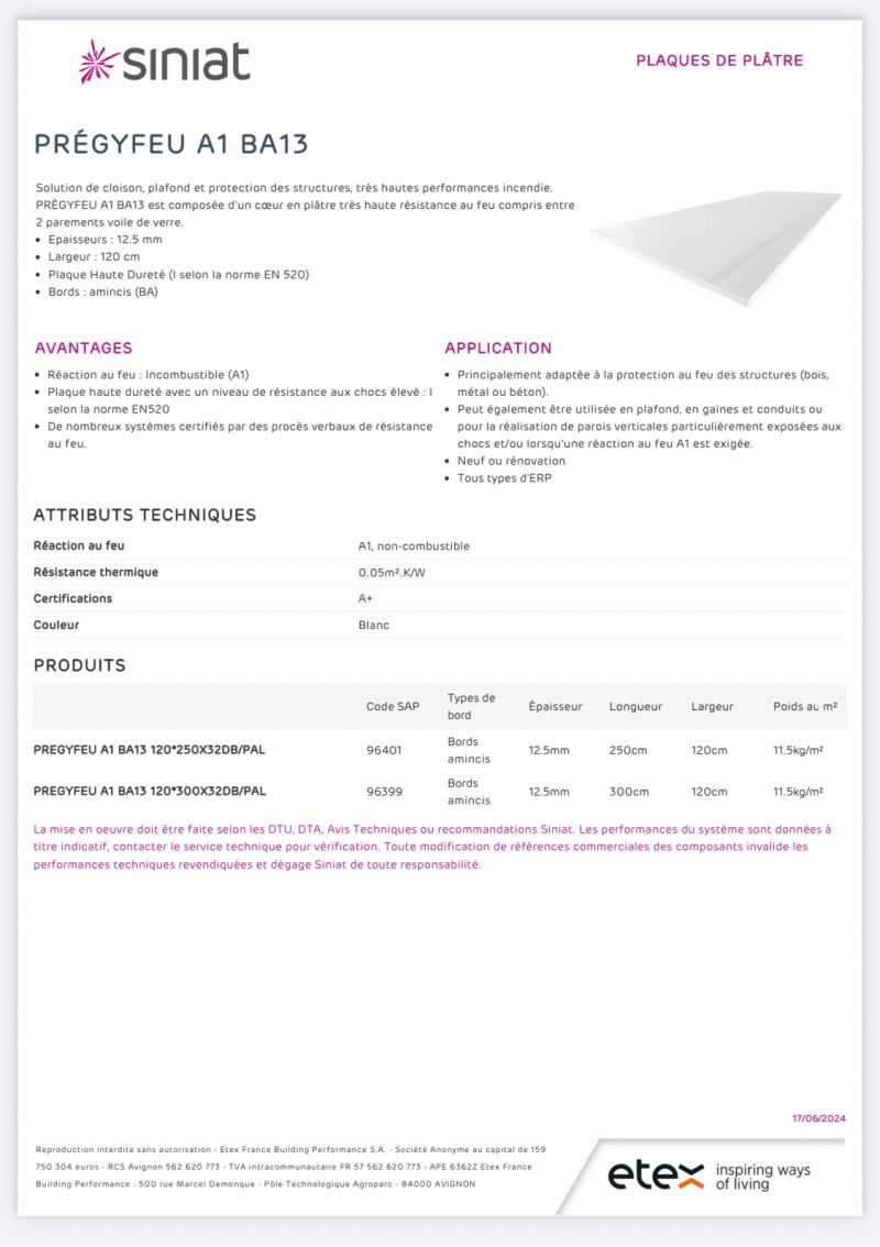

bonjour
voici ce que le vendeur/poseur de poêle veut me mettre. Il me dit que c’est une obligation d’avoir du A1 alors que ce j’ai actuellement (du ppf A2) n’est pas dans la norme

Membre utile Env. 800 message Saint Abit (64)
est ce vous qui avait fait construire la maison RE2020 dans laquelle vous souhaitez faire installer le poêle?
si oui voyez avec le constructeur en lui demandant pourquoi l'emplacement prévu du poêle ne correspond pas aux normes légales.
demandez lui la prise en charge du remplacement du BA13 incriminé.
soit le constructeur soit l'installateur du poêle est dans le vrai et je soupçonne l'installateur d'arranger l'affaire a son benefice.
combien l'installateur facture le remplacement du BA13?
est ce vous qui demandez a l'installateur de coller de poele au mur?
votre poele a t'il une sortie arrier ou sur le dessus? je vous invite a lire le lien ci dessous.
https://www.topchaleur.com/conseils/quelle-distance-entre-le-mur-et-le-poele-a-granules/
la qualité normative de la plaque de ba13 derriere votre poele est fonction de la distance du poele par rapport a son environnement.
selon cette qualité le poele peut etre installallé plus ou moins proche des elements qui l'entourent.
il existe aussi des plaques de decoration qui reduisent l'espace a laisser entre le poele et son environement:
par exemple: https://www.leroymerlin.fr/produits/plaque-de-protection-murale-noir-sable-devaux-eclipse-2-l-80-cm-x-h-120-cm-72157085.html
bref a vous de voir, le fait que votre installateur vous impose directement le remplacement du BA13 en lieu et place de vous présenter différentes alternatives, éloignement du poêle par rapport au mur, plaque de décoration isolante qui réduit, pour certaines, de moitié la distance mur/poêle, me laisse a penser qui cherche a augmenter son devis. mais ca n'engage que moi.
regardez aussi la notice du poele que vous avez choisi, dans celle-ci il y a les distances minimales a respecter lors de son installation.
bonne journée

Pour information, le placo rose est normalement du A1 également, j'en ai acheté récemment à Leroy merlin et il était bien noté A1.
