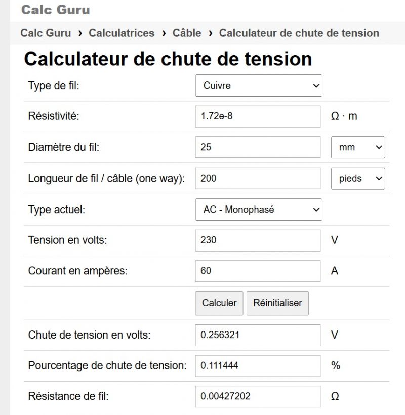

Mon projet se concrétisera en principe d'ici 2 ans sur le toit de mon abri bois que je poserai dans 1 an avec une situation quasi idéale en terme de pente de toit et exposition (installation dans le 41).
Collé à ce futur abri bois, existe actuellement un abri jardin béton contenant un tableau divisionnaire.
La section le reliant au tableau principal est du 6mm² sur une distance d'un peu moins 100m (je l'estime grosso modo à 95m).
Vu ce à quoi il sert actuellement, la section est amplement suffisante ... mais très probablement pas si PV en vue ...
Projet prévu et position actuelle :
- Linky 9Kva monophasé ;
- maison en bout de ligne, avec en hiver des pb de ligne basse tension (<196v) dès que je recharge mon VE, donc probablement une tension pas si élevée que ça en plein été ;
- PV 6Kwc ;
- différentiel tableau principale en 63a ;
J'aurai besoin de connaître la section de câble qu'il me faudrait entre les deux tableaux assez rapidement car dans 2 semaines, j'ai une opportunité de tranchée sur la fameuse longueur ...
J'ai lu le sujet suivant qui m'a l'air assez semblable au mien https://forum-photovoltaique.fr/viewtopic.php?t=63345&hilit=section+cable+distance+100m et utilisé le calculateur suivant pour connaitre ma section de câble https://www.calc.guru/fr/calculators/wire/voltage-drop-calculator/ (cf pj).
Je l'ai programmé en 25mm² et je note que si je passe en 16mm², je double ma perte.
Cela vous paraît-il cohérent svp ?
