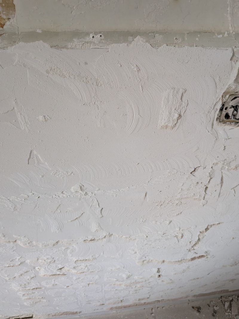

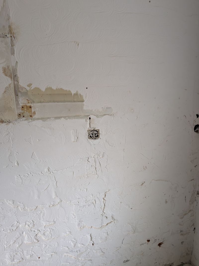

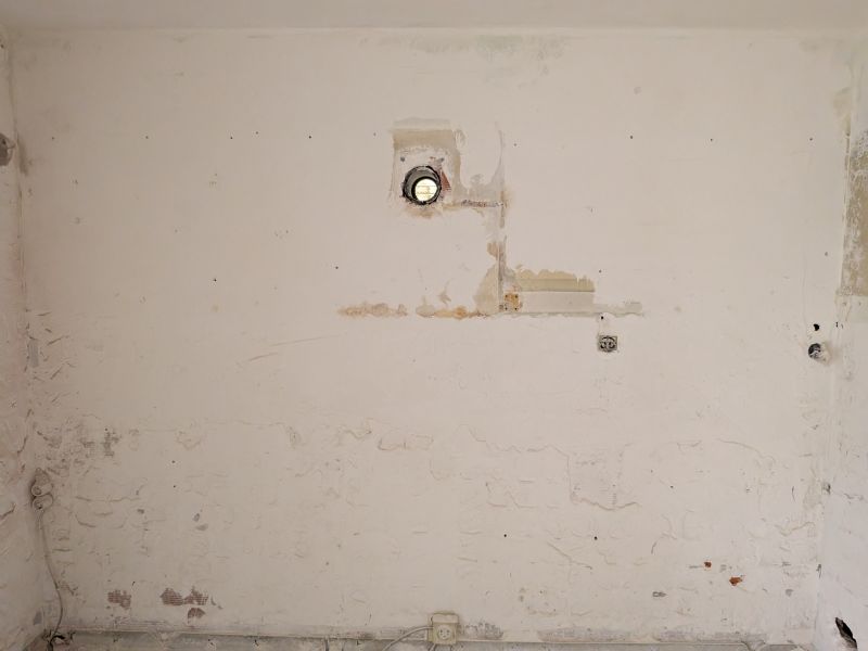

Bonjour à tous
Je viens vers vous pour avoir des conseils pour rénover un mur abimé après retrait du carrelage et de la peinture.
On voudrait éviter de mettre un placo car notre future cuisine passe tout juste.
L'idée que j'envisage est de mettre du map sur toute la partie abimé du bas (la partie où il y a eu retrait du carrelage), et ensuite mettre un enduit dégrossissant sur l'ensemble du mur, et peut être un enduit de lissage si besoin, puis sous couche universelle puis peinture blanche.
Est-ce que vous pensez que c'est la meilleur solution ? Pas besoin de durcisseur ou sous couche sur le mur avant map selon vous ?
Merci pour votre lecture

Salut, le plâtre bois directement l'eau du MAP, ça fait des bouloches, c'est la galère a poncer une fois sec (rappelons que le MAP c'est juste de la colle)...sur du plâtre, pour faire les choses bien on met...du plâtre.

D'accord, le problème du plâtre c'est que ça sèche assez vite, le peu que j'en ai utilisé c'était pour boucher un trou, mais pour lisser un mur j'ai peur de me louper.
Si je prends un enduit multifonction style 6en1 de Semin, vous pensez que ça peut faire l'affaire ?
(Exemple : https://www.bricodepot.fr/petite-foret/enduit-colle-multifon[...]uHOcfNwlBoCPdIQAvD_BwE)
Le platre est le plus adapté, il faut en faire de petites gachees, car effectivement ca durcit tres vite
Ne preparez pas plus de 500 grammes de poudre a chaque fois si vous n etes pas a l aise

Bon...je vais tenter, je vais y aller par petit bout dans un premier temps, est ce que je dois mettre un enduit par dessus le "nouveau plâtre" avant de peindre ?
Ou juste plâtre, ponçage et sous couche universelle puis peinture ?
Vous pouvez peindre direct sur du platre
Mais le platre c est un poil dur a poncer, donc idealement vous bouchez le plus lisse possible mais pas de sur epaisseurs, puis vous faites deux trois passes d enduit pour la finition impeccable
L enduit de lissage se ponce plus facilement
Travaillez avec un morceau de regle a macon pour tirer le platre et eiter les bosses et les creux
Bonjour, j'ai galerais pendant des années pour utiliser du plâtre, et la 1re raison été que je n'écoutais pas les conseils.
Pour réussir un plâtre.
Dans une gamate rectangulaire poser de l'eau, saupoudrer doucement le plâtre, sur toute la surface de l'eau. Faire cela jusqu'à ce que vous ne voyiez plus l'eau.(pas plus) ,attendre quelques minutes que le plâtre, ais bu l'eau. Et vous pouvez utiliser votre plâtre en le prennent toujours en couche fine, de par le dessus le dessous à aucun moment, il ne faut pas gâcher le plâtre.
Le secret, c'est juste de ne pas mettre trop de plâtre. Et surtout ne pas être pressé.
