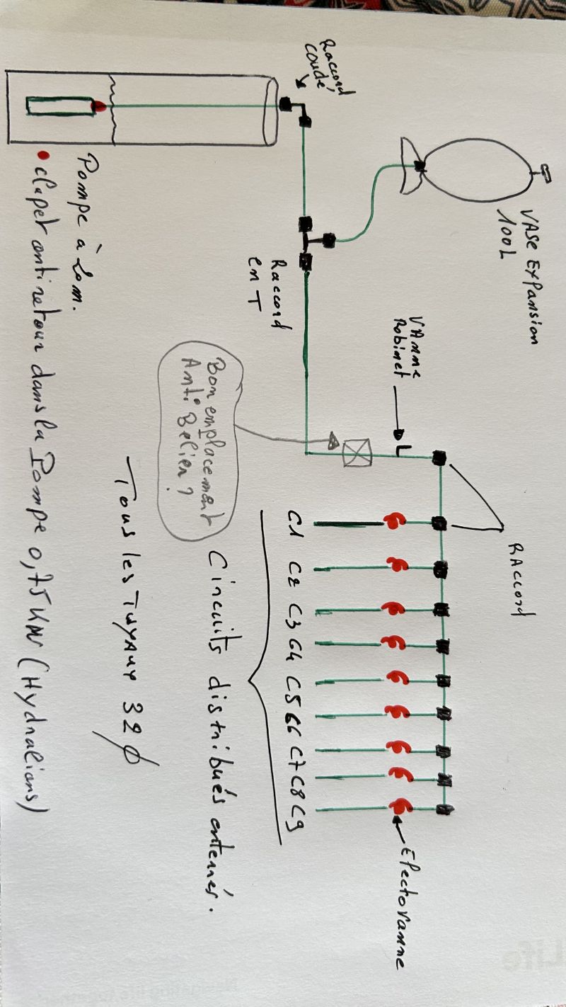

Je viens d’installer une pompe immergée pour mon arrosage automatique.
Je constate une fois à l’arrêt de cette pompe, il y a le coup du bélier,
on entend un bruit et le tuyau bouge légèrement.
Je compte installer un anti bélier pour amortir la fin de l’arrosage, une fois la pompe arrêtée.
Je vous ai fait un schéma de mon installation de l’arrosage automatique.
J’ai indiqué sur le schéma où je compte installer l’anti bélier est-ce que l’emplacement est correct ?
Merci à vous
Cordialement

Votre coup de bélier ne serait il plutôt pas dû à la fermeture des électrovannes...

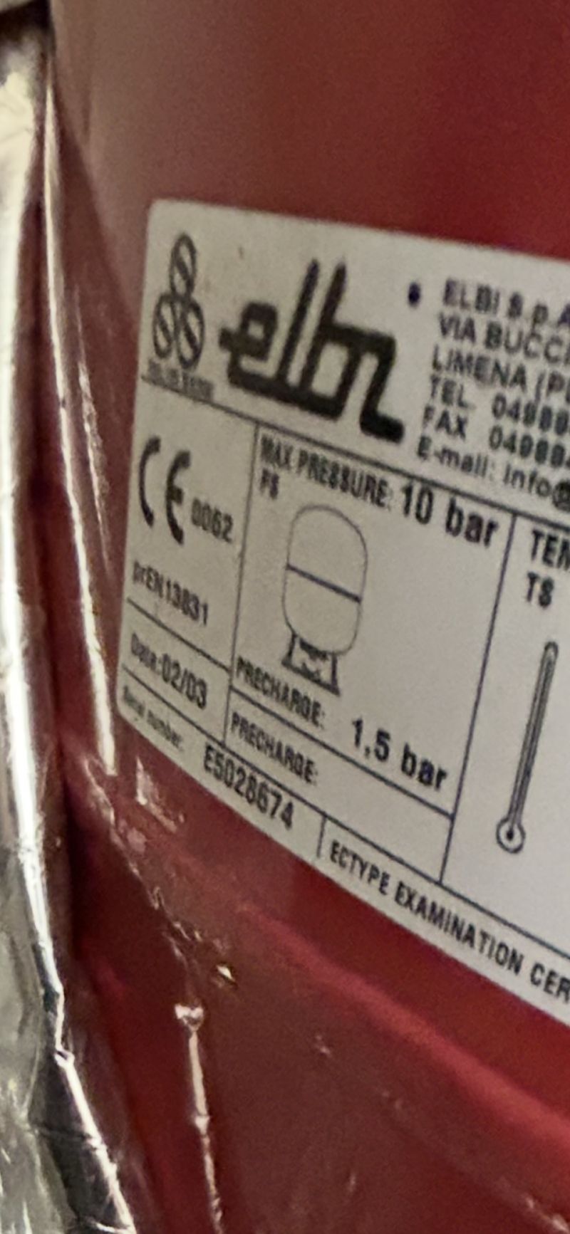

Au sujet du surpresseur vase d’expansion j’avais vidé l’eau du ballon en ouvrant le robinet et ensuite j’ai mis une pression au minimum de 1,5 bars comme indiqué sur l’étiquette du vase.
C’est tout.
Ce que je constate c’est qu’à 2 bars la vessie du vase se remplit ( pompe en marche)et une fois que la vessie est gonflé, on arrive à 4,5 bars ( pompe à l’arrêt.
Est ce que le coup du bélier vient de là au niveau des bars ?

Je résume mon problème car à part une réponse je n'ai toujours pas la solution à mon problème Sad
J'ai une pompe immergée de 20 mètres que je viens d'installer dans cette pompe il y un clapet anti retour. Le tuyau De diamètre 32 de cette colonne supporte 10 bars.
J'ai le vase d'expansion 100Litres Elbi ( surpresseur)
Quand la pompe remplit la vessie jusqu'à 4,5 bars, le vase expansion se coupe ( on entend un clac du contacteur du vase d'expansion ) et automatiquement ça coupe la pompe et ça fait le coup du bélier.
L'aiguille du nanomètre descend lentement et arrivé à 2 bars ( clic du contacteur) pour le fonctionnement de la pompe ( un très vraiment très léger sursaut au niveau du tuyau)
En résumé c'est quand la vessie est remplit que le contacteur se déclenche et ordonne l'arrêt de la pompe que l'on voit clairement le coup du bélier.
Idem par exemple sur le tableau de démarrage qui va avec la pompe, on a un interrupteur on/off, si la pompe se met en marche et j'appuie sur off pour arrêter la pompe,  ça fait le coup du bélier.
Par contre, si je stop un circuit d'arrosage via le programmateur Hunter, la pompe ne fait pas le coup du bélier, on entend la réduction de pression via l'électrovanne du circuit qui se coupe.
Après ce constat,  on peut faire quoi  pour éviter ce coup du bélier ?
