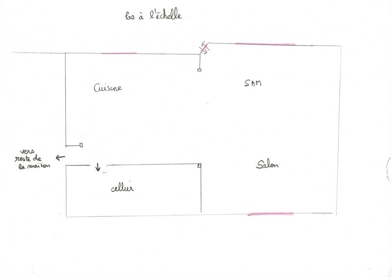

après différents déboires dans notre projet, nous arrivons à l'aménagement de notre cuisine.
C'est notre première construction, nous avons fait plein d'erreurs et nous en sommes conscients mais certaines choses ne sont plus modifiables (les murs sont montés, les cloisons aussi, les fenêtres posées...). Par exemple, la fenêtre de la cuisine est trop grande...
Bref, il faut avancer avec ce qu'on a. L'arrivée d'eau est actuellement sous la fenêtre. Electricité et plomberie peuvent être retravaillées.
A savoir pour notre cuisine: pas de micro onde, on aimerait le lave vaisselle (45 ou 60) en hauteur (si un choix doit être fait, plutôt le lave vaisselle en hauteur que le four). Nous avons parcouru les conseils sur ce forum et avons essayé de suivre les préconisations sans arriver à une configuration satisfaisante à nos yeux.

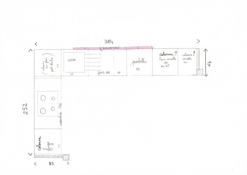

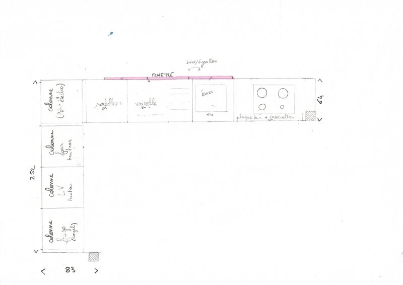

Voici -de façon très amateure, désolée- des ébauches de plans et de visuels de 2  versions en L (largeur 252cm, longueur 386cm).
* soit un "mur" de colonnes et la grande longueur en plan de travail mais on doute: 4 colonnes ça passe dans 252cm en tenant compte des fileurs nécessaires? Est-ce que cette disposition est pratique à l'usage?
* soit frigo et plaques sur la largeur et plan de travail sur la longueur mais dans ce cas four et LV sont en bas sauf en mettant des colonnes à chaque extrémité du L mais on craint que ce soit "étouffant" non (certains diront moche!).
Si vous avez un peu de temps pour partager vos remarques nous en remercions par avance, même si ça pique... le but étant de faire au mieux avec ce qu'on a!

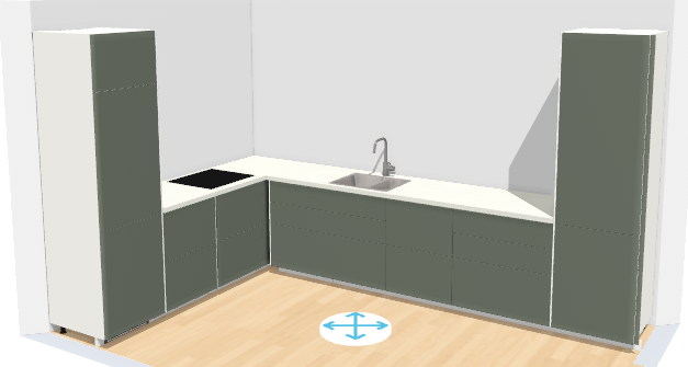

Enfermer la plaque de cuisson entre les armoires ne sera pas confortable au quotidien.
Je partirai sur un des deux options suivantes:
  • Soit comme vous avez fait en remplissant le mur gauche de colonnes. Ensuite je répartirai mieux évier et plaque afin d'avoir des espaces plus cohérents autant pour cuisiner que pour les appareils.
  • Soit limiter le nombre de colonnes mais en les plaçant le plus à gauche (ou à droite il faudrait voir la pièce réellement)
    L'idée derrière cela est de libérer, si besoin, du plan de travail pour les appareils du quotidien tout en les plaçant à un endroit cohérent et discret.
Tout dépend de votre profil mais si je m'en tiens à vos présentations, cela devrait être votre version entièrement noire qui sera la plus cohérente.
Pour les fileurs si vous êtes sur des poignées classiques, les quatre colonnes font 240cm, cela laisse 7cm de chaque côté pour les fileurs. A droite vous pourriez avancer un peu les meubles pour avoir plus de profondeur de plan de travail mais aussi pour la plomberie. A gauche cela laisse de l'espace pour l'ouverture du réfrigérateur.

merci pour votre réponse.
On abandonne donc l'idée de la plaque entre 2 colonnes, notre critère prioritaire étant que la cuisine soit pratique, fonctionnelle plus que "jolie".
On prend note du conseil d'approfondir le plan de travail à droite, on pensait s'aligner avec le poteau (donc avoir un plan de travail de 64 cm) mais on peut ruser en ajoutant un bout de cloison/claustra.
Pour l'option "mur de colonnes à gauche", nous pouvons déplacer l'évier mais pas la plaque à cause de la fenêtre sauf si on se trompe en pensant qu'on ne met pas une plaque devant une fenêtre.
Dans cette option la plaque n'est pas trop "loin" du frigo? Cela reste pratique au quotidien?
Le visuel suivant permet de voir la fenêtre (par contre le frigo serait bien à gauche du mur au lieu du four sur ce visuel et le petit "ilot" était juste une tentative) et si cela vous permet de visualiser un peu mieux, c'est globalement la vue qu'on aurait depuis le salon.
Pour les fileurs, il faut aussi en prévoir un dans l'angle que forme le mur de colonnes et le plan de travail non? Dans ce cas ça fait 3 fileurs de 4cm chacun, en choisissant des poignées fines on se dit que ça passe mais il n'y a pas beaucoup de marge.
Pour l'autre option, voici différents visuels. Cela permet un grand plan de travail si aucun électro en hauteur. La place de l'évier peut être ajustée.
*à gauche on est le long du couloir, la/les colonne(s) ne gênent pas (pas d'effet "bloc", pas d'obstruction de lumière)
*à droite on a plus de doute, ce serait juste avant la fenêtre (d'où notre crainte un effet lourd) derrière un pan de cloison séparant SAM, cuisine. On peut mettre max 1 colonne de 60 et 1 de 45 juste avant la fenêtre.
La colonne (ou demi colonne à droite) à chaque bout n'est pas préconisée en terme d'esthétique c'est ça? Mais en terme de praticité?
Nous n'utilisons pas le four au quotidien, en petit électroménager à garder accessible on a peu de choses: machine à café, grille pain. Pas de bouilloire, de thermomix...
A vos yeux experts, quelle configuration vous semble la plus pratique? Encore désolée pour les visuels très approximatifs!
