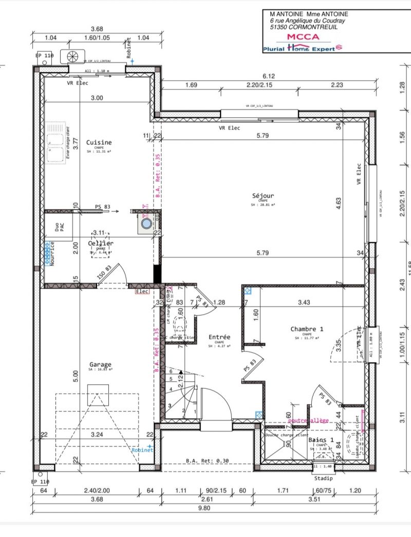

Je cherche un moyen d'isoler phoniquement les toilettes que je trouve trop près du séjour. Il y a un gros manque d'intimité...
Je souhaite également installer une table pour recevoir correctement mes invités sans empiéter sur le couloir de l'entrée... dur dur !
Je manque d'inspiration...

Erreur de conception, un wc qui donne dans le séjour.
A votre place j essaierai de l intégrer a droite de la porte d entree, quitte a déplacer la porte de la chambre vers le placard.
Et la place du wc un placard.

Malheureusement, la maison est déjà construite.  Oui avons eu des défauts de conseils. Nous souhaitions une chambre au rdv et n'avons pas réfléchi au positionnement des wc.... 😟🫤

Votre maison est elle terminée et le carrelage posee ?
Car ce déplacement n engendrerait pas de modification de pc, mais bien entendu
Sous réserve que votre vide sanitaire soit accessible et un coût.
Déplacement de cloison, voir de porte, carrotage en 100 pour wc, arrivée d eau wc par vide sanitaire.

Elle est terminée depuis 2 ans.
Carrelage posé, chauffage au sol.
On se rend compte des erreurs des conception à l'usage. Gros défaut de conseil du concepteur.
Nous déménageons notre chambre à l'étage à cause des nuisances de l'entrée en plus de ces toilettes mal placées.
Nous aurions dû inverser les emplacements cuisine /chambre etc des toilettes et SDE a côté du cellier.

Même soucis chez nous. Les constructeurs ne se posent pas beaucoup de questions sur l'acoustique.
Pour améliorer la situation : dépose du Placo dans les WC. Pose de laine de roche rock silence 40 mm. Double peau en Placo acoustique. Pose de rails au plafond et laine de roche (je perds quelques centimètres). Enduits, peinture... un peu de boulot.
Mise d'une lame sous le bas de porte pour limiter la propagation du bruit. Le dernier point à traiter, porte isoplane creuse. J'hésite à enlever un côté et remplir de laine de roche ou remplacer par une porte acoustique.
En déposant le placo, j'ai vu que le Plaquiste de mon constructeur avait manqué de professionnalisme. Pas de laine de verre dans la cloison au dessus de la porte. Pas de laine de verre dans les gaines technique qui passent dans les WC. Et sur les cloisons, il a saupoudré avec un peu de laine de verre et des trous partout. Je dois être un des cas le pire coté constructeur.
Avec les travaux acoustique , c'est déjà mieux. Je ferai un post quand j'aurai fait la porte...

A mon avis, il faut doubler les 3 cloisons avec en plus un isolant phonique.
Ca évite de déposer l'ensemble et ton carrelage.
Faire attention à l'ouverture de la porte.

Améliorer l'isolation phonique des cloisons des WC ou, beaucoup plus simple, pose d'une porte entre le séjour et l'entrée.

Je ne suis pas un spécialiste des plans, mais bien évidemment, il faut mettre une  porte entre le séjour et l'entrée !
Effectivement, nous y avons pensé.
On va sûrement voir pour poser une porte à galandage ce qui permettrait de couper l'entrée du séjour et de ne plus voir cette porte des toilettes de mon canapé !

Une porte va aider à baisser les nuisances sonores vers le salon. Porte pleine acoustique, pas isoplane creuse...

si le son est transmis par les cloisons, la porte isolante ne servira a rien.
Chez mon fils même conception et en pire car l'ouverture de porte est de sens contraire, on voit les WC du salon.
On a tout de même isolé phoniquement 2 cloisons.
Sur le plan, ,la porte était dans le bon sens mais à l'achat il s'est trompé.
La cloison bureau et placard d'entrée n'existent pas

Pour les portes, wc et séjour , je les remplacerai par des portes à galindage.A voir sur place , selon les travaux et couts que l'on est prêt à mettre en oeuvre.Gain d'espace et de commodité pour la circulation dans l'entrée.
Pour l'isolant, j'ai utilisé Isolant aoustique Recticel, épaisseur 40 mm . Bons résultats pour isoler le mur "mitoyen" chambre et séjour.L'objectif étant de supprimer les nuisances sonores de 2 TV n'étant pas sur la même chaine !!

Il suffit de rajouter une porte entre l'entrée et le WC

De préférence à la française car a galandage l'acoustique sera nulle
